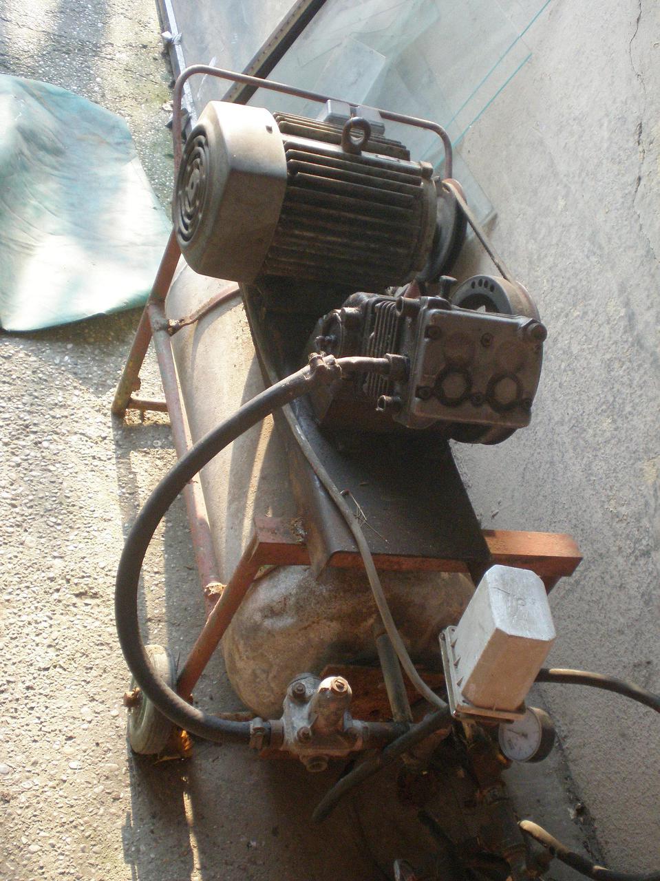

Gondban vagyok. Ideiglenesen rákötötte egy légtechnikai gumicsővel a légsűrítő termelőágát a tartályra. És rá kellet jönnöm, hogy nem bírja a motor meghajtani a légsűrítőt. 2-3bár-ig nagy nehezen felnyomja a tartályt, de utána lefullad. Ez egy három fázisú 1,5kW-os 950-es fordulatú villanymotor. Azért bíztam benne, mert ezt a sűrítőt ezzel az áttétellel nagyapámnál gond nélkül hajtotta. Még az alaplemez és a nyomáskapcsoló is ugyan az, de még a kombinált szelep a termelőágban is! És nem bírja. Gondolkodtam, hogy ez mégis hogy lehet és arra jutottam, hogy ez egy kéthengeres sűrítő, viszont a takarítás közben jöttem rá, hogy az egyik szívóoldali szelep olyan szinten el volt koszolódva, hogy a beszívott levegőt egy az egyben vissza ki is nyomta a szívócsövön. Így gyakorlatilag mint egyhengeres kompresszor dolgozott, azt meg elbírta a 1,5kW-os motor. Nekem van egy ugyan ilyen fizikai méretekkel rendelkező 3kW-os motorom, de annak nagyobb a fordulatszáma mégpedig 1420-as és a tengelyén 115mm átmérőjű ékszíjtárcsa van. A légsűrítőn 210mm-es az ékszíjtárcsa.
Most miközben a hozzászólást írtam utánakerestem a légsűrítő adatainak. Csatolom. Ebből világosan látszik, hogy 780kPa 1800 fordulatnál 2,8kW meghajtó teljesítményt igényel, szóval muszáj lesz rátennem a 3kW-os motort. Illetve a másik képen az alap amiből elkezdtem a munkát, nagyapám régi kompresszora, aminek egy napon a belülről elrozsdásodott tartálya felrobban.

Annyi, hogy a légsűrítő és a nyomásmérő között egy gumicső volt, az ami a regi_kompresszor képen látható vastag fekete. A hozzászólás módosítva: Aug 5, 2017

Igen tettem, működik is. Az egyik képen látszik az az alumínium púp alakú alkatrész a tartály sűrítő felőli végén. Az egy kombinál szelep, visszacsapó plusz tehermentesítő szelep.

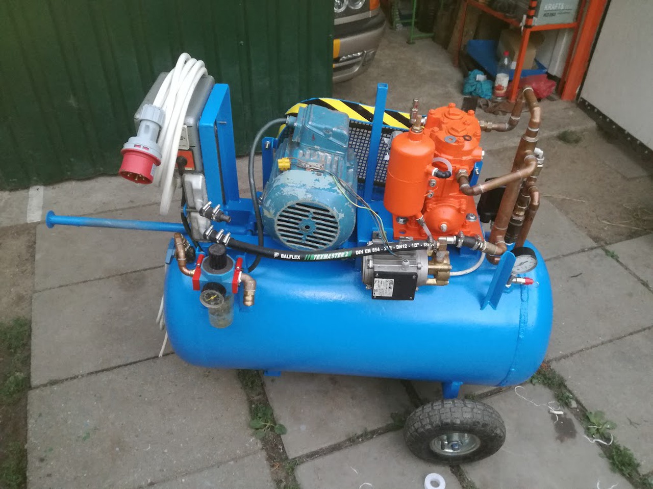

Én is végre látom az alagút végén a fényt, és nem dudál Régóta csinálgatom a kompresszort kisebb-nagyobb megszakításokkal, de a hétvégén a festésen túlestem, most az újbóli összeszerelés, véglegesítés van soron. A tartály 113L-es, a kompresszor Zil 131, Kamaz kompresszora, teljesen felújítva, 1.5KW-os 3 fázisú motorral tekertetve, a légszállítása 200L/perc körül van.
Szuper lett. Bár a motorra is juthatott volna ebből a szép vízmű kék festékből, hogy ne legyen olyan ütött kopott.
