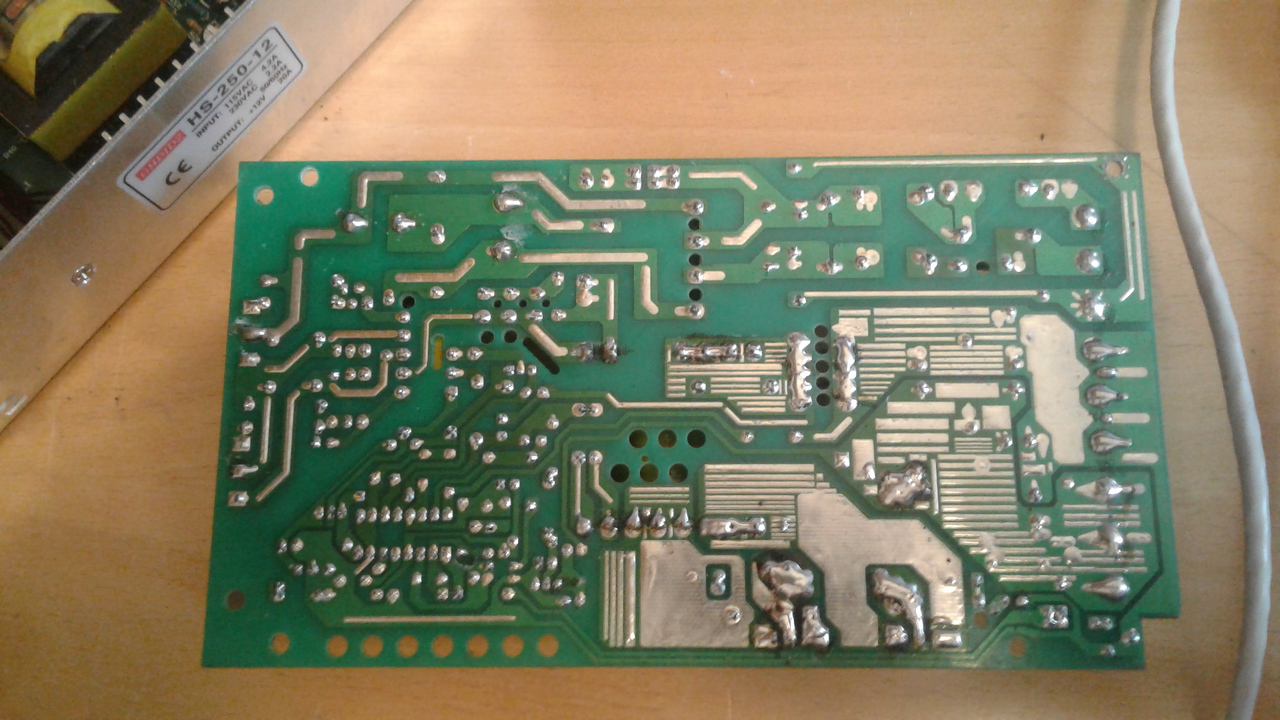

A mellékelt tápon, amely 230/12 V 20 A-es elment az PTC. 2 egyforma tápban ugyanaz a hiba... kültéren volt, vélhetően nedves lett. Az egyik kérdésem, hogy milyet vegyek bele? A másik az egy régi nyákos kérdés lezárása: Relatíve hosszú utak vannak a nyákon. Gondoltam becsatolom, pedig gyári...
Egyébként TL494, amennyire látom félhíd rezo, de azért nem tenném rá a nyakam.

(#) Ge Lee válasza szendi001 hozzászólására (») Szept 21, 2017 /
A nyakad ne is tedd rá, mert nem rezo, hanem mezei PC táp elrendezés szinte egy az egyben, csak épp passzív hűtéssel ami maga a doboz. Az első mondatod vége nyelvtanilag és műszakilag sem helyes, mert vagy az NTC vagy a PTC (NTC van benne). Relatíve hosszú utakat sem látok benne.
Olyan NTC-t vegyél bele amilyen benne volt. Mivel ezt a maradványokból nem lesz egyszerű kideríteni, ezért én a 4,7 ohmosat javaslom (10 vagy 6,8 ohmos lehetett benne ha jól emlékszem). Nem árt átnézni sem a tápot, mert az ugyanilyen kinézetűben amit javítottam az égvilágon semmilyen védelem vagy áramkorlát nem volt, ebben talán van valami, mert van ott 3 drótdarab a trafó mellett gondolom söntnek. Az S-200/240 felirat alatt lévő elkó nekem a kép alapján púposnak néz ki, ha valóban az, akkor átnézném ESR mérővel a többit is, de a 494 környékén lévő 6db kisebbet mindenképpen, mert azoknak a hibája tönkreteheti a tápot is. Kültérre pedig nem való, mert beltéri használatra készült.
(#) szendi001 válasza Ge Lee hozzászólására (») Szept 21, 2017 /
Szia! Köszi a választ! Egy Led világításból bontottuk, ami egy lapos tetőn ázott 3 évet. Kapott szekunder oldali zárlatot is, a vezetékeket megette a nap. A megfelelő NTC-t megveszem. A kondi nem púpos, a fólia burkolata jött le. Ettől függetlenül a javasolt cseréket elvégzem. A műhelyben akarom használni, rendeltem hozzájuk ebay-ről egy LCD kijelzős programozható labortáp modult, ezekkel akarom táplálni.

(#) Pafi válasza szendi001 hozzászólására (») Szept 21, 2017 1 / 1
Olvasd már el hogy melyik elkóról írta Ge Lee hogy púpos!
(#) szendi001 válasza Pafi hozzászólására (») Szept 21, 2017 /
Nem tudok értelmesen ESR-t mérni. A Berendezés kb 4 évet ment. Megelőző jelleggel kidobálom belőle a kockázatosnak vélt darabokat. Egyébként nem látom indulatod okát második olvasásra sem.
Az ESR mérőhöz kell egy TL074, egy 100uA-es analóg műszer meg néhány passzív alkatrész. A rajz ott van a topikjában.
(#) p_kowa válasza szendi001 hozzászólására (») Szept 22, 2017 /
A toroid felett közvetlenül elhelyezkedő elkó az, ami azzal a fehér ragaccsal be van kenve. Messziről látszik hogy púpos...de én meglesném a két nagyot is a kép jobb felső sarkán
A hozzászólás módosítva: Szept 22, 2017
(#) szendi001 válasza p_kowa hozzászólására (») Szept 22, 2017 /
Bakker . Tényleg. Néztem a nagyot, ezt nem is vettem észre. Pár percem volt csak szétborítani.
