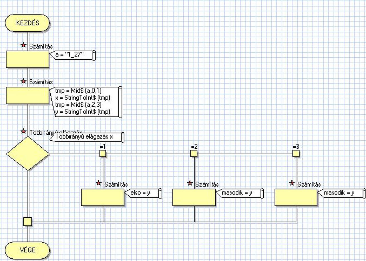

(#) Firefighter1 hozzászólása Nov 3, 2017 /
Segítsetek egy kicsit!
Tudom hogy a programozoi ismeretem hiánya az oka, de egyszerűen nem tudok rájönni hogy működik... illetve hogy tudom megvalósítani!
Vegyünk mondjuk 2 PIC et, az egyikbe van 3 szenzor, tehát 3 változó. Ezt az infot szeretném elküldeni a másik PIC nek.
TX elkezd beszélni... kikúld egy stringet az első változó értékével, ezt Rx tehát a hallgató menti magának egy változóba utánna TX kiküld egy másik stringet a második változo értékével... De...
Rx azaz a hallgató honnan tudja hogy az már egy másik adat és másik változóba kell mentenie?? Vagy a kettő között kell küldeni egy speciális karaktert. mondjuk egy & jelet de ezt a PIC hogy figyeli közbe? Vagy adó oldalon ha küldeni akarok 3 stringet akkor vevő oldalon tegyek be 3 fogadást aztán kész???
De az nem lehet jo... mert nem tudja mettől meddig tart egy adat.
Ha valaki olyan igazi szájbarágós modon elmondaná akkor nagyon hálás lennék.

(#) kokozo válasza Firefighter1 hozzászólására (») Nov 3, 2017 /
Legegyszerűbb ha az érték elé egy számot raksz hogy melyik adat megy: "1 345" vagy "2 432"
(#) Firefighter1 válasza kokozo hozzászólására (») Nov 3, 2017 /
Tehát mondjuk legyen egy hőmérő adat mondjuk 27 akkor ezt ugy küldöm ki egy stringbe hogy : "1_27" (az alsóvonal az a szóközt hivatott illusztrálni! )
Ok... ezt még ugy értem is! De a másik oldalon ezt a PIC hogy kezeli le rögtön? Hiszen neki ezt szinte rögtön szürnie kell hogy tudja hogy melyik változóba mentse... vagy menti magának és utánna értékelem ki és mentetem át az adott változóba???
(#) kokozo válasza Firefighter1 hozzászólására (») Nov 3, 2017 / 1
Egyszerű..
a = "1_27" //rx olvasott
tmp = Mid$ (a,0,1) // első elem kiszedése
x = StringToInt$ (tmp)//változóba mentés számként
tmp = Mid$ (a,2,3) // második elem kiszedés
y = StringToInt$ (tmp)// változóba mentés
ezután a 2 számmal azt csinálsz amit akarsz.
Ez nagyon jo kokozo igy ha többváltozós a program akkor "címezve" lehet szinte az adatot küldeni!
