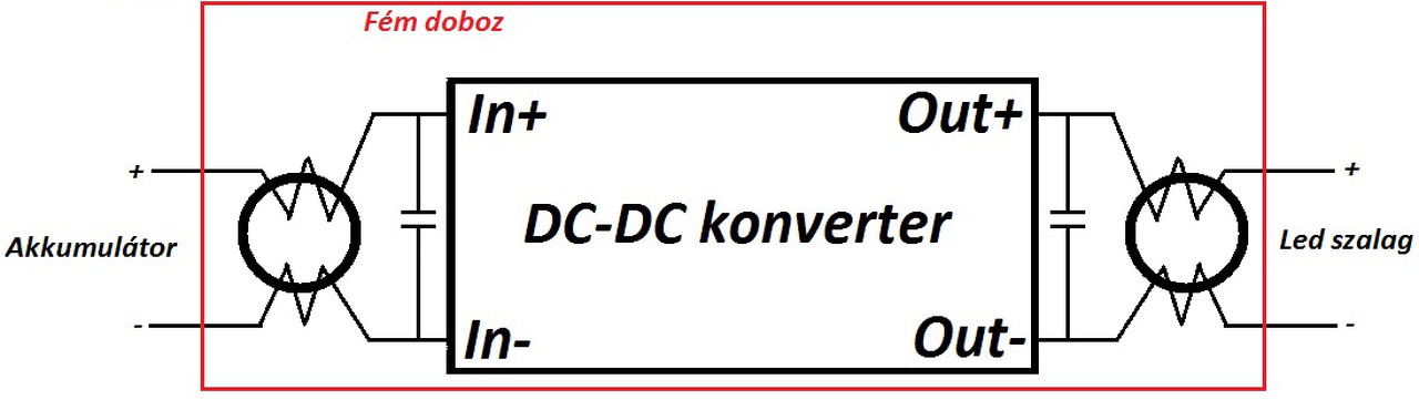

Kipróbáltam, és mindegy, hogy milyen messze kötöm a konverter betápját a rádiótól, ugyanúgy zavarja, úgy hogy majd kipróbálom Barni87 ötletét, hátha az beválik, mert jobbat egyelőre nem tudok.
Valamiért ez a fajta táp nálam is instabil, terhelésre sem normálisan reagál, lehet valami más fajtával kellene próbálkozni... Amúgy fémdoboz, ferrites ki-bevezetés , a rádió tápjával minél kevesebb közös rész...
Nem a betápot, hanem a tápegységet kellene arréb tenni.
Kipróbáltam úgy is hogy az akksi tetején volt, meg hosszú vezetékkel a csomagtartó végébe raktam, és ugyanúgy zavarta a rádiót sajnos.
Ezt a rajzot Barni87 leírása alapján készítettem. Jó lesz így? Mert ha igen, akkor hétfőn megyek és veszek ferrit gyűrűt és kondenzátort, és kipróbálom!
Szia! Így kell bekötni a kondenzátort és a ferrit gyűrűt a DC konverterhez???
Olvasgass egy kicsit...egyik se jó. De nem ártana az egész DC-DC konvertert egy fém(vas) dobozba is zárni...
A hozzászólás módosítva: Okt 26, 2017
Egyik rajz sem jó. Egyenáramnál nem folyik áram a soros kondikon. 100nF és pár nanós kondik párhuzamosan a betáp oldalra és a kimenet oldalra is. Ferrit gyűrűt pedig úgy szokás feltenni, hogy fogom a két szigetelt eret (+ -) és a kettőt együtt 2x áthurkolom a gyűrűn továbbmenően. Tehát bemenő oldalra 1 gyűrű, kimenőre 1 gyűrű. A konverter és a gyűrű a lehető legközelebb legyenek egymáshoz. Fémdoboz sem ártana...
Köszönöm szépen a részletes leírást! Csináltam egy másik rajzot a leírás alapján, remélem ez már jó lesz!
