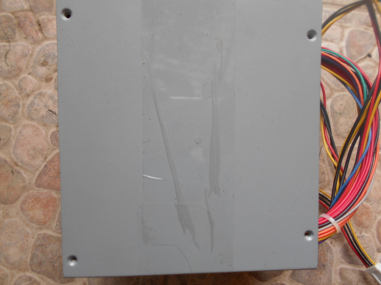

Sziasztok, azt szeretném kérdezni, hogy a képen látható helyekre M3-as csavar kell? Köszi!
A hozzászólás módosítva: Okt 5, 2017
A tápegység a Te kezedben van, Te tudod megnézni. Mi a fénykép alapján legfeljebb találgatni tudunk.
Azt hittem, hogy ezekben csak egyfajta csavar lehet, és azt az ehhez érték fejből tudják (mint pl. régen minden Trabantos, aki a kocsiját magának szerelte, hogy a kerékcsapágy mérete 6206).
![]() De ezek szerint ez lehet többféle is. Értem, köszönöm. ![]()
M3-as süllyesztett fejű vagy 3-as lemezcsavarral talákoztam ezen a helyeken. Míg a táp felfogó csavarjai Withworth menetűek.
