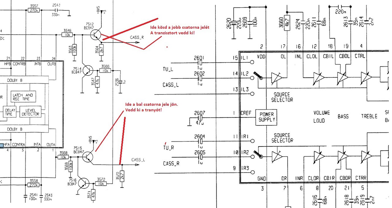

Kazettás autórádióm van. Szeretném a kazettás részét "kiiktatni" és helyette egy jack kábelt kötni. Szerintetek megoldható ez? TEA0675t ic a kazetta vezérlő ha írhatom így. Addig eljutottam hogy átkapcsoljon kazettára és a némitást oldjam, de hogy hova kössek 3 vezetéket ez még magas...
Az IC 1-es és 24-es lábára elvileg csatlakozik egy-egy kondenzátor. Ezeknek az IC felőli lábát emeld ki és arra mehet a jobb ill. bal csatorna jele( a kondikra). A test a rádió testje (Pl. ennek az IC-nek a 16. lába) Ezt csak az IC adatlapján néztem, lehet ez rádió típus alapján jobb lett volna!
Így elég nagy lesz az erősítés, lehet kell ellenállás osztó is. Kis hangerővel próbáld először.
Egy philips car 400 as
És igen a 16 os láb valóban a test.
2535 és 2531 kondira tippelek legalábbis azt látom ahogy írtad.
Nem, már néztem rajzot a rádióról. Nem az IC adatlapja szerint van egészen. Csatoltam. A test értelemszerűen a test. A tranzisztorok, amiket a képen írtam, nem tudom sima furatszereltek-e.

Philips CCR 600 a rádió ( nem tudom miért mást írtam)

Tettem fel új képet a rádió service manualjából, bár a panelrajz elég rossz. Igen, smd a két tranyó.

Háth... biztos hogy én vagyok aki nem ért hozzá de nekem nem úgy van ahogy a service manualba :S
