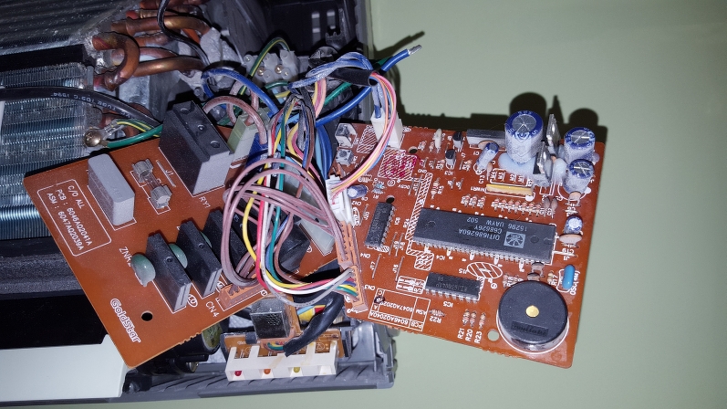

Az egyik 20+ éves GoldStar GA-0960SCR slit klímám meghibásodott. Csak hűtő klíma, melyet nyáron alig kell használnunk, ezért el van hanyagolva. 2003-óta nem volt karbantartva. Mikor múlt év augusztusában nyaralásról hazajöttünk az fogadott, hogy a klíma belső ventilátora teljes fokozaton megy, annak ellenére, hogy a légkondi kikapcsolt állapotban volt, a kültéri venti nem ment. A távirányítóra reagál, mikor bekapcsolom a terelőlemezek kinyitnak és a ventilátor kisebb fordulatszámra kapcsol. A kültéri ventilátora be- és kikapcsolt állapotban sem megy. A távirányítón a ventilátor sebességét a funkciót nem tudom szabályozni, az időzítés és a hőmérséklet változtatást sípolással nyugtázza a beltéri. Jelenleg a fázis le van kapcsolva a klímáról.

Szétszereltem a Goldstar légkondit.
Két panel van benne a kisfeszültségű vezérlő elektronika és egy nagyfeszültségű relé board. Ez egy mono split klíma. Van még a házban egy ugyan ilyen típusú multi split klíma is. A kérdésem, hogy a beltéri rész mono és multi esetében azonos lehet? Ha azonos akkor panel cserével jobban be tudnám határolni a hiba helyét. Viszont nem szeretném elrontani a jó légkondit, ezért mit javasoltok melyik panelt (relé board és vezérlő elektronika) hova tegyem? A feltételezett hibás panelt a jó légkondiba vagy a működő panelt a hibás légkondiba. Mivel nem tudom hogy mi okozta a hibát ezért bizonytalan vagyok. Univerzális vezérlő elektronikát itt találtam: https://www.aliexpress.com/item/-/32836982642.html?spm=a2g0s.893746...ElQSSk Ezen egy panelen van a kis és nagyfeszültségű rész. Sajnos ez csak két sebességes és nincs automata (Chaos) mód. A hozzászólás módosítva: Máj 7, 2018

Megtaláltam:
2012 nov.5. 7/41. oldal. Balaton77: "Üdvözlet mindenkinek! Sajnos egy nap alatt két klímánk is elromlott. Az egyik egy ICECOOL dual split klíma, ennek a vezérlő panelje ment tönkre, állandóan teljes gőzzel működik benne a belső ventilátor - még a távirányítóval kikapcsolt állapotában is." tibibalogh520 válasza: A csatolt fotó bal alsó sarkában van a hálózati trafó. Jobbra mellette látsz egy gyűrűvasmagot(látható rajta, a zománchuzal tekercs). Mellette jobbra van egy 100 ohm -os ellenállás (színkódja: barna, fekete, barna, ezüst(vagy arany)). Nos ezt az ellenállást mérd ki!!! Nagy valószínűséggel szakadt, és ez okozza a ventilátor hibás működését. Balaton77: Hello! Az ellenállás(ok) cseréje után úgy működik, mint új korában! Mindkettő szakadt volt. Természetesen 1W-os helyett 2W-os ellenállást tettem bele, ha már úgy is cseréltem. Érdekes, hogy a dual klímák két panelje nem teljesen egyforma, az egyikben az a szekció is be van ültetve alkatrészekkel, amelyik a képen látotton csak elő van rajzolva...

Hasonló hibajelenségem van a GoldStar klímámnak mint balaton77 fórumtársunknál volt 2012 november 5-én. "Az egyik 20+ éves GoldStar GA-0960SCR slit klímám meghibásodott. Csak hűtő klíma, melyet nyáron alig kell használnunk, ezért el van hanyagolva. 2003-óta nem volt karbantartva. Mikor múlt év augusztusában nyaralásról hazajöttünk az fogadott, hogy a klíma belső ventilátora teljes fokozaton megy, annak ellenére, hogy a légkondi kikapcsolt állapotban volt, a kültéri venti nem ment. A távirányítóra reagál, mikor bekapcsolom a terelőlemezek kinyitnak és a ventilátor kisebb fordulatszámra kapcsol. A kültéri ventilátora be- és kikapcsolt állapotban sem megy. A távirányítón a ventilátor sebességét a funkciót nem tudom szabályozni, az időzítés és a hőmérséklet változtatást sípolással nyugtázza a beltéri." Meg tudnád mondani, hogy nálam melyik ellenállás lehet a hibás? Köszönettel: Tibor
Próbáld meg csak a relépanelt átrakni ha mindkét beltériben egyforma , én elsőre relé beégésre felakadásra tippelnék (így látatlanban ) Ha így van elég lesz a hibás panelen a reléket kicserélni .

Kevés esélyét látom annak, hogy nálad is egy ellenállás szakadás lenne a probléma. Ahogy Kaqkk kolléga javasolta, mérd át a beltéri ventilátort kapcsoló reléket(nincs-e összeragadva valamelyiknek az érintkezője...)Bár kevésbé tartom valószínűnek, hogy be lenne ragadva, hiszen elmondásod szerint távollétetekben keletkezett a hiba. Már pedig távollétében nem hagy bekapcsolva az ember egy klímát. Valamiért inkább a gyengeáramú panel húzatja meg állandóan azt a relét... Na meg persze, ha relé beragadás lenne, akkor bekapcsolásra indulnia kellene a kültéri ventilátornak, és kompresszornak, amennyiben a beállított hőfok is indokolttá teszi. Már pedig leírásod szerint nem indul a hűtési folyamat. Esetleg próbáld meg levenni teljesen a hőfokot, és figyeld, hogy néhány perc elteltével indul-e a kültéri! Ha igen, akkor az a jobbik eset, mert van esély a javításra. Ha nem indul el, akkor valószínű, más gond van a gyengeáramú panelen, vagy esetleg a szenzorok valamelyike... Üdv Tibi.
