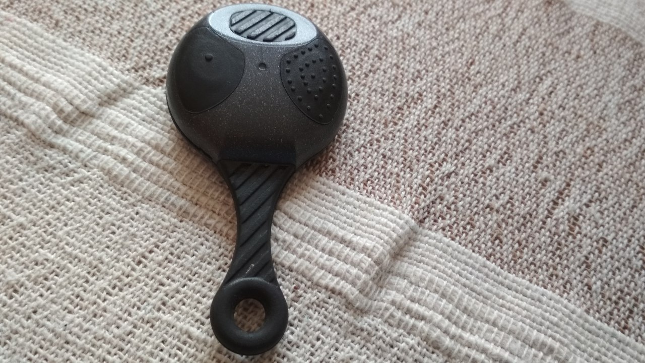

A távirányító csak az jó hozzá, ami ehhez van, és rá kell tanítani. Vagy ha lehet hozzá kapni tokot, akkor át kell rakni a belsejét.
Lehet kontakt hibás a vezérlő csatlakozója is. Attól, hogy lehúzod, nem szabadna felejtenie a párosítást. Mivel ilyenkor semmi nem megy, ezért a táp ellátás és a relék környéke lehet érdekes. Repedt NYÁK sáv, forrpont, kilágyult csatlakozó érintkező. Emiatt nem érdemes másikat venni, meg kell javítani. Mi van, ha visszaviszed oda, ahol beszerelték, hogy nézzenek rá?

Fiat Albeámba utólagos riasztó lett beszerelve,én így vásároltam. A távszabályzók közül az egyik most bemondta az unalmast. Elemet cseréltem benne,de nem reagál rá a központi egység.Szemre semmi fizikai behatás nem látható,folyadék sem került bele,nyomógombok működnek,led rendben jelez. Egyik pillanatról a másikra lett vele valami... Lehet ezt a típust valahogy tanítani,vagy felejtős,és másik riasztó-szett jöhet csak számításba? Köszi előre is a választ!!
