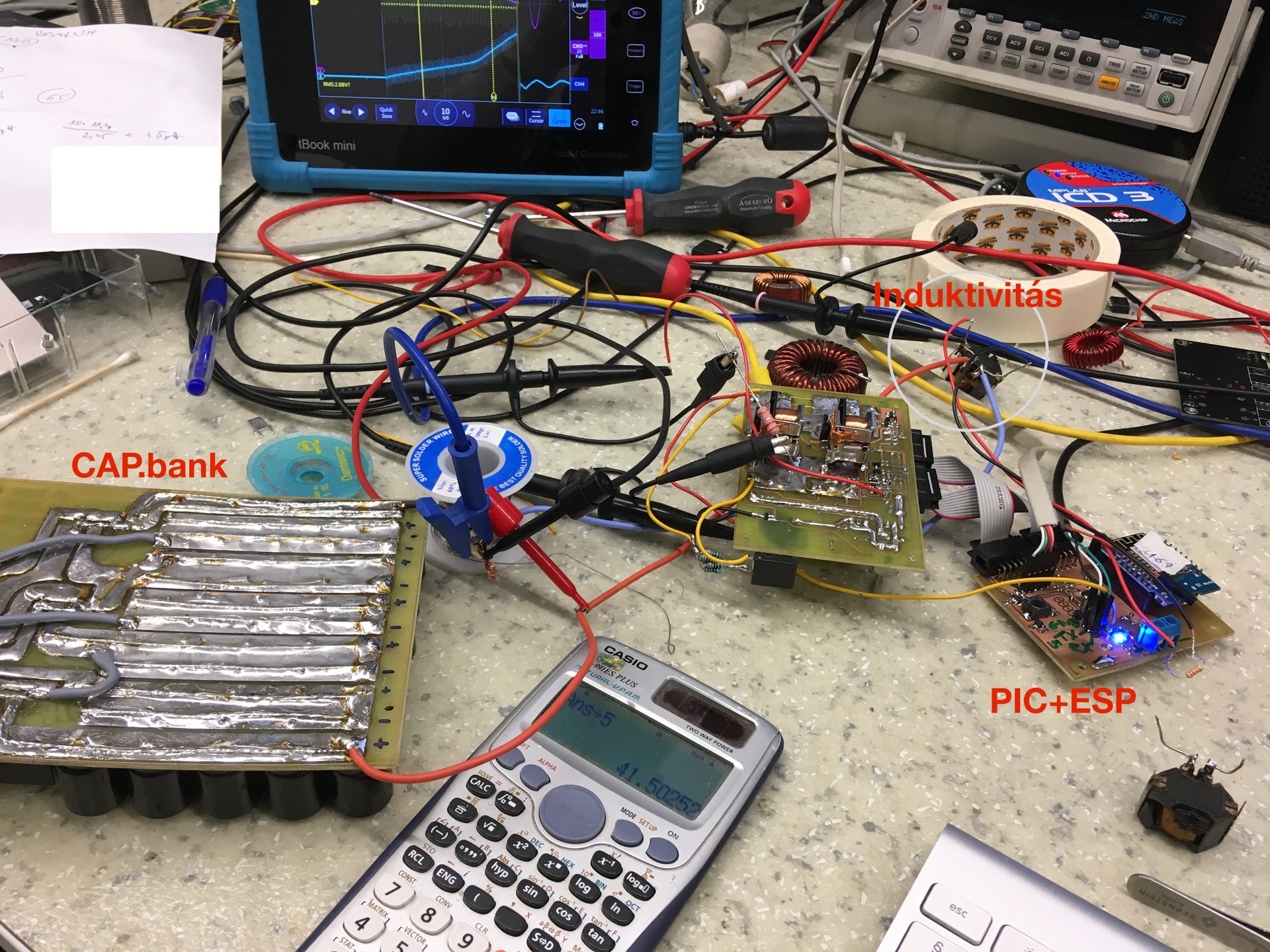

Nagyjából elkészült életem egyik álma, a nagyáramú induktivitásmérő. Kb 2 éve porosodnak a nyákok a fiókba, csak arra várt, hogy a pic-be program kerüljön. Ez képes kb 2uH-től 20mH-ig mérni, 0-130A terhelőárammal. Működéséről röviden: A tekercsre egy fet rákapcsolja a feszültséget, és a pic megméri az áramváltozásnak a meredekségét, ebből számolható az induktivitás. Sajnos a PIC az egy ipari hulladék (már többször megfogadtam, hogy soha többé nem PICezek, de ugyebár amikor ezt terveztem még 2019-ben, akkor még nem ismertem az stm32-t. Sajnos valami miatt a pic nagyon lassan "megy", nem tudok 0,7Msample-nél gyorsabban mintavételezni, ráadásul a 12 bites a/d is nagyon nagy hibával dolgozik, kb 7 bitem van. Így több mint 200x mérem le a tekercset és a mintákat átlagolva tudok egész elfogadható méréseket készíteni. Csatolok egy mérést, ez egy zárt fazékvasmagos 10uH-s tekercs, látszik, hogy 34A fölött telít. A műszer webfelületen böngészőben vezérelhető (az esp-ről fut), és ilyen grafikont rajzol, ami letölthető egy kattintásra. Sajnos a PIC miatt újra kell majd terveznem egy sokkal gyorsab processzorral és gyorsabb és pontosabb a/d-vel, remélem úgy már nem kell 200-at mérnem, hogy jó legyen Épített valaki már hasonló jellegű műszert?
