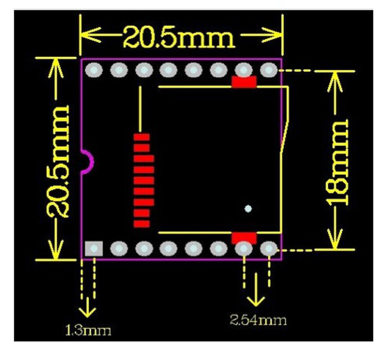

Ezek a próbapanelek szabványos lyuktávolságúak, ugye? Mert ha igen, akkor meg tudjuk számolni a két sornyin láb távolságát (felül két lyuk, alul két lyuk, meg a középső árok), és akkor már tudjuk a modulnak a szélességét.
Igen, így menni fog. Hasonló modult használok, annak is ez a mérete, a lábak raszteres távolságokra vannak egymástól.
Az jó! Akkor fölül 2x2,54mm=5,08mm, lent meg 3x2,54mm=7,62mm, tehát ez így összesen 5,04mm+7,62mm=12,7mm, meg még qaz a mélyedés középen,de azt én nem tudom fejből, hogy mennyi, de olyan 7-8mm körülre saccolom.
A hasonló (FD Player mini) modul méretei, mellékletben.

Köszönöm szépen! Innen már tényleg (remélhetőleg) egyszerű a nyákterv. Közben meg tegnap este beugrott egy ötlet, miszerint a DIP 2x8 at így értik az adatlapon:
