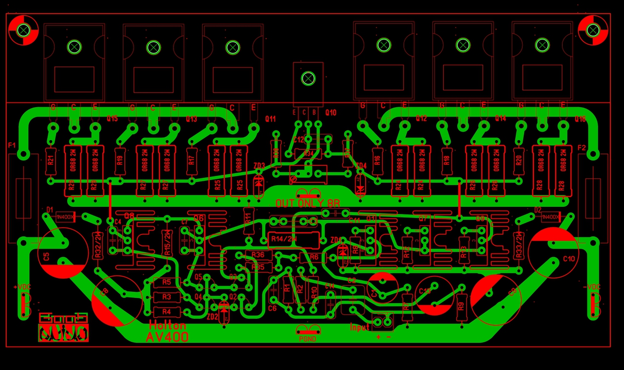

(#) Helios hozzászólása Aug 18, 2018 /

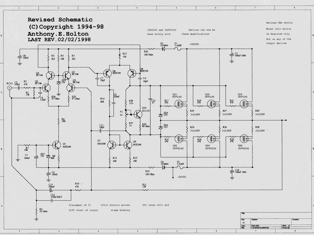

Nemsokkal ezelőt tettem fel ellenörzésre a tervemet. Szeretném kérni, hogy nézzétek át, még mielőtt kinyomtatom és elkészítem a nyákot. Elöre is köszönöm!
A kapcsolási rajz: Holton AV400

(#) (Felhasználó 122012) válasza Helios hozzászólására (») Szept 9, 2018 /
A panelről hiányzik a Q17 és Q18 a kapcsolási rajz szerint!!!
(#) kokozo válasza (Felhasználó 122012) hozzászólására (») Szept 9, 2018 /
Tudom én azt, csak a rajzon nem az van, ezért az egész rajz rossz, ha szigorúan vesszük.

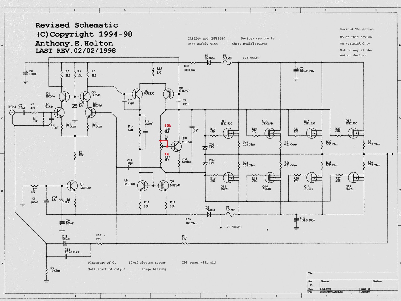

(#) Helios válasza (Felhasználó 122012) hozzászólására (») Szept 9, 2018 /
Szánt szándékkal maradtak el a rajzon szerepló alkatrészek. Van módosítás is, a nyugalmi áramot BD139-es szabályozza, ehhez reloop javasolt egy kissebb módosítást. A megfeleló rajz ami alapján dolgoztam ez lenne: HOLTON.
Alacsonyabb tápfeszt fogok használni, ezért maradt le a 2 FET.
(#) (Felhasználó 122012) válasza Helios hozzászólására (») Szept 10, 2018 /
Röviden: rajz alapján leellenőrizve rossz!
(#) Helios válasza (Felhasználó 122012) hozzászólására (») Szept 10, 2018 /
És nagyon rossz? Ezért is tettem fel ellönrzésre.
„Szánt szándékkal maradtak el a rajzon szerepló alkatrészek. Van módosítás is, a nyugalmi áramot BD139-es szabályozza, ehhez reloop javasolt egy kissebb módosítást.”
Feltettél egy kapcsolási rajzot, feltettél egy nyák rajzot, ami nem is a kapcsolási rajznak megfelelő!
Nem lehet belelátni az ember fejébe mit is akar!!! Akkor hogy is ellenőrizze?
További hasznos munkát!
Feltettem azt a rajzot is ami alapján dolgoztam. Javítottam, elnézést.
(#) (Felhasználó 122012) válasza Helios hozzászólására (») Szept 11, 2018 /
A tényleges rajzot tedd fel, ami alapján csináltad a nyákot, megfelelő alkatrészértékekkel.
Amúgy C12 sincs jól bekötve !!!

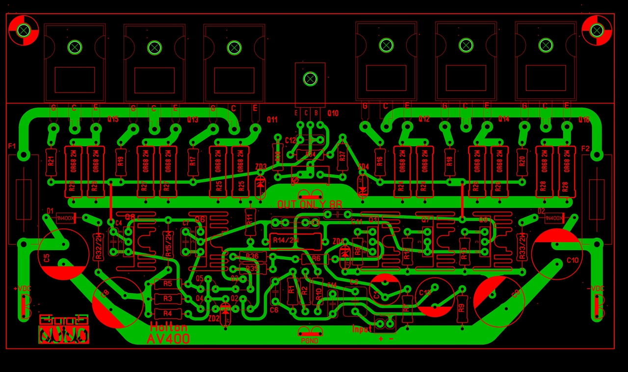

(#) Helios válasza (Felhasználó 122012) hozzászólására (») Szept 11, 2018 /
Lellenöriztem a NYÁK tervet, módosítottam a kapcsolási rajzot. (A FET-eket letöröltem, amik nem kerülnek beültetésre, a Q10 tranzisztort átírtam BD139-re, a NYÁK terven C12 helyét javítottam.)

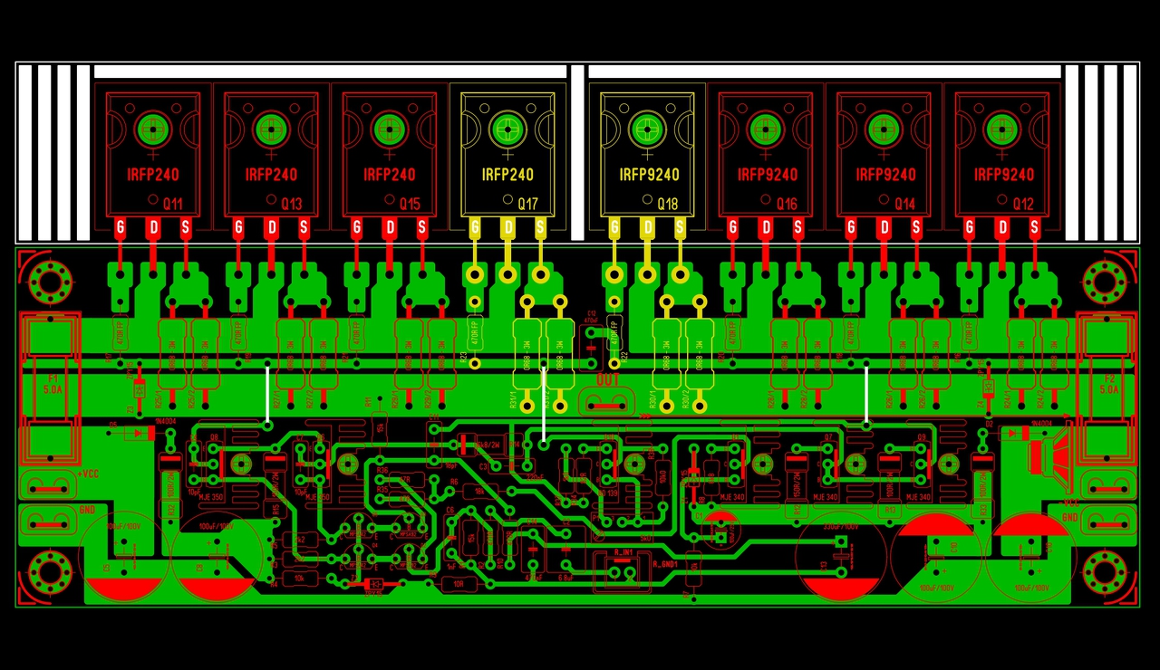

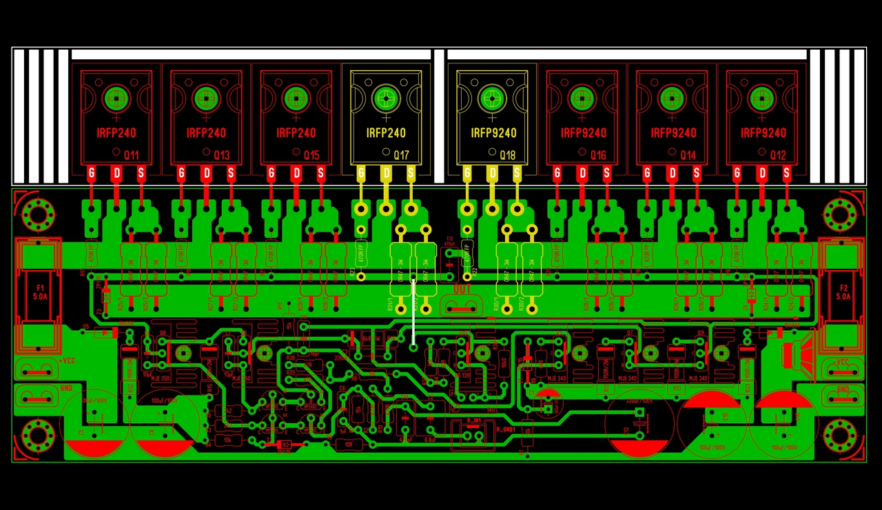

Tessék egy olyan változat, amibe utólag is beépítheted a Q17 és Q18 valamint a hozzá tartozó elemeket.
A hozzászólás módosítva: Szept 11, 2018
Tessék egy olyan változat, ahol utólag beépítheted a Q17 é Q18, valamint a hozzájuk tartozó elemeket.
(#) Hp41C válasza (Felhasználó 122012) hozzászólására (») Szept 11, 2018 /
Kivinném a jobb oldali átkötést a hűtőfelület alól!
(#) (Felhasználó 122012) válasza Hp41C hozzászólására (») Szept 11, 2018 /
lehet hogy rossz képet tettem fel
(#) Helios válasza (Felhasználó 122012) hozzászólására (») Szept 12, 2018 /
Szia! Köszönöm a tervet, de szeretném ha a saját panelem lenne működőképes. Ha abban tudsz, tudtok segíteni azt nagyon megköszönném!
(#) (Felhasználó 122012) válasza Helios hozzászólására (») Szept 12, 2018 /
Az utóbbi kettő kép pont a Te kapcsolási rajzod alapján készült. (0R68 helyett igaz a 0R47 van az utolsó képen, de a többi stimmel)
Ami más rajta:
„Tessék egy olyan változat, ahol utólag beépítheted a Q17 é Q18, valamint a hozzájuk tartozó elemeket is.”
Hát ha bevált a panel amit küldtél, akkor lemásolom azt. bár átalakítás itt is szükségeltetik, hogy a BD139 vezetékelés nélkül kerüljön a bordára.
Hm, látod a panelt? BD139 vezetékelés nélkül hűtőbordán van! Legutoljára feltett kép!
Láttam hogy egy külön kis bordát kapott, de én arra gondolok amit tanácsként innen kaptam a fórumról, mégpedig, hogy a BD egyött melegedjen a FET-ekkel, tehát ugyanarra a bordára kellene hogy kerüljön.
Nem láttam és nem is olvastam ezt a hozzászólást az együtt melegedésről. Akkor alakítgasd. Ennél több segítséget nem tudok adni.
Vezetékelés miért is nem jó mint itt: https://www.hobbielektronika.hu/forum/topic_post_2202288.html#2202288
Rendben van. Engedélyeddel elkészítem a panel tervet.
