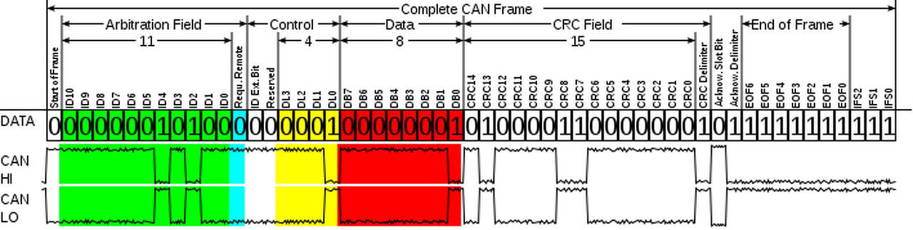

(#) Topi válasza olika76 hozzászólására (») Dec 29, 2017 / 1
A CAN buszon üzenetek szaladgálnak. Műszakilag lehetséges lenne CAN illesztőt használni sima jelszint alapú ki- és bekapcsoláshoz, de nem szokás.
Úgy gondolom, az általad említett vezérlő is inkább CAN üzenetekkel vezérelhető, mintsem kézzel jelszint kapcsolgatással, ugyanis akkor nem hívhatnák CAN busz interfésszel rendelkezőnek.
A CAN-en frame-ekbe szervezett üzenetek közlekednek (lásd melléklet)
