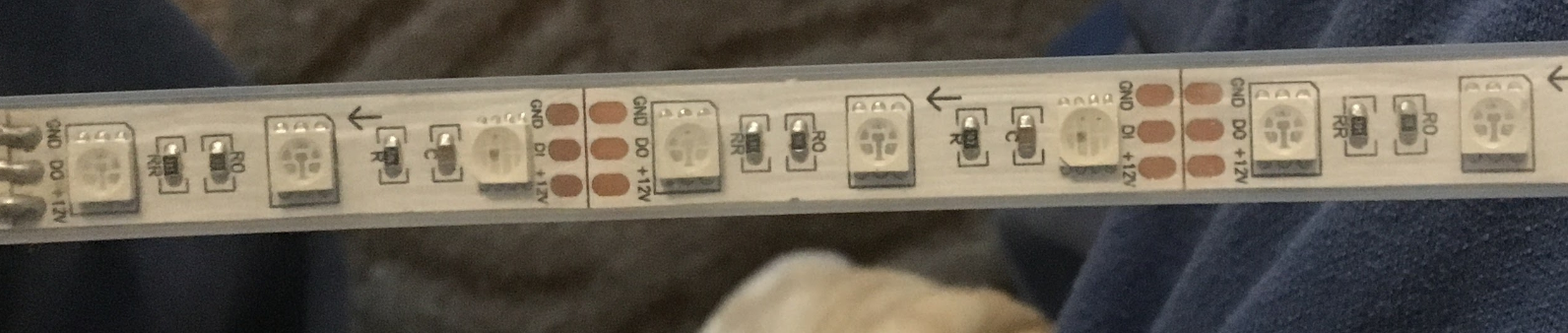

Egy LED szalaggal kapcsolatban kérném a segítségeteket. Elméletileg egy 5m-es 12V-os W2812B programozható ledszalagot vettem az ebay-ről hogy karácsonyi világítást készítsek belőle.
A problémám az, hogy sehogyan nem bírom programozi a szalagot, az a program ami egy 1m-es 5V-os verzión simán megy az sehogyan nem akar működni a 5m-es 12 V-os verzión.
Gyanúsak a ledek, nem úgy néznek ki mint az 5V-os verzión és igazából se a WS2812-es sem pedig a WS2811-es verzióhoz sem hasonlítanak.
Találkozott esetleg valaki ilyen szalaggal mint az enyém (WS2812B 12V.png)? Tudja esetleg valaki hogy mégis mit kaphattam?
Nagyon megköszönném a segítségeteket mert közeledik a karácsony.

(#) Bakman válasza Molyo hozzászólására (») Nov 24, 2018 /
Mutass egy linket, hol vetted, milyen néven.
(#) wbt válasza Molyo hozzászólására (») Nov 24, 2018 /
Emlékeim szerint a WS2811 az az IC, a 12 és 12B a LEDbe integrált meghajtó. A szalagon lévő LED-ek ránézésre különböznek...ez valami nagyon új cucc lehet.
(#) kokozo válasza Molyo hozzászólására (») Nov 24, 2018 /
WS2812BT60 ez a típusa elvileg.

Ezen a linken vettem: https://www.ebay.com/itm/WS2812B-ws2811-RGB-5050-LED-Strip-Light-60....l2649
(#) Molyo válasza kokozo hozzászólására (») Nov 24, 2018 /
Szia! Igazad lehet!
Hogy miért nem írtam előbb ide...
Csak akkor az a kérdés, hogy miért nem tudom úgy programozni mint az 5V-os WS2812B szalagomat.
Tápfeszültségnek 12V-ot adtam, az adatlábon pedig 5V-os jellel próbálom programozni. Sok helyen azt írták, hogy 5V-os jelszint elég. Lehet ez más kivitel és itt esetleg 12V-ot szeretne?
Molyo
(#) Travolta válasza wbt hozzászólására (») Nov 24, 2018 /
1 IC drives 1 led chip for the 5V strip ,and 3 led chip in a group for the 12V strip
Ez lehet a dolog nyitja.
Elméletileg működni kellene neki (ilyenem még nem volt), talán próbáld meg fast/slow mód közötti váltást a programodban. Lehet, hogy ezek más üzemmódot szeretnek...érdekes egy állatfaj, az biztos.
(#) Molyo válasza wbt hozzászólására (») Dec 5, 2018 /
Végül sikerült működésre bírnom a szalagot! A legnagyobb baj az volt, hogy szerettem volna meghosszabbítani a táp és a jel kábeleket, és úgy néz ki hosszú vezetékkel próbálkoztam.
Egy 3 eres nagyjából 1- 1.5 m-es kábellel próbálkoztam megtoldani a vezetékeket de ez utólag nem bizonyult jó megoldásnak.
Amint visszatértem a rövid kábelekhez egyből működött a szalag. Utána már csak egy kis programmódosítás volt szükséges és most már úgy működik ahogy szerettem volna.
Van arról egyébként tapasztalatotok, hogy mennyire lehet meghosszabbítani a jelkábelt?
Ha két külön kábelen viszem a jelet és a tápot akkor talán nagyobb esélyem van, hogy megtoldjam egy picit az eredeti kábelhosszt?
Ez a LED szalag egyébként 3-as csoportokból áll és 3 LED-enként tudom programozni a szalagot. Eredetileg - és szerintem a leírás alapján is úgy volt - mindegyik ledet külön szerettem volna programozni de ez eddig nem sikerült egyik Arduino-s library-val sem.

(#) wbt válasza Molyo hozzászólására (») Dec 5, 2018 /
Azért nem ártana megszkópolni a jelkábelt, hogy az időzítések megfelelőek-e, nincsenek-e határon. Alap esetben 20cm-t enged meg a WS2812-szerű vezérlés bár ránézegettem újabb típusokra, ott van, aminél 2méter is írnak. Jó kábel kell a 800kbp-hez. Ha nagyon nagy távolság kell, akkor én átalakítom RS485-re, majd helyben vissza és kész, 200Ft-ból megvan. Ha hármas csoportok vannak, akkor lehet ám, hogy csak hármanként tudod vezérelni, de látni kellene a dolgot. (már kézben fogni)
(#) kokozo válasza wbt hozzászólására (») Dec 5, 2018 /
Szia! nálam is volt ilyen hiba, és a megoldás 3 ft-ba került. Kellett egy lehúzó ellenállás a jel és test közé, így most 30m hosszú a jelvezetékem, ami mellett megy a táp is.
