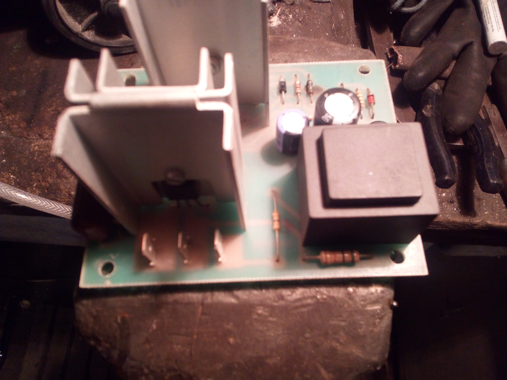

Üdvözlet mindenkinek. Kèrdèsem, kèrèsem az lenne, hogy van egy (a kèpen lèvő) 150-es CO hegesztőm ennek tönkrement a kontrol panel áramköre, mert vèletlenül a nègy sarku csatlakozot forditva tettem rà. Nekem úgytűnik csak egy (az utolsó kèpen làtható) ellenàllàss füstölt el, de annyira, hogy nem làtom a szineit, hogy milyen volt, mire cserèljem. A hiba tünete az, hogy a gèp bekapcsolàs utàn folyamatosan van álhegesztőàram, nem csak a gomb megynyomàsakor. Szóval egy kapcsolási rajzra lenne szüksègem a kèpen szereplő gèpről ès a hozzà tartozo àramkörről. Köszönöm.
