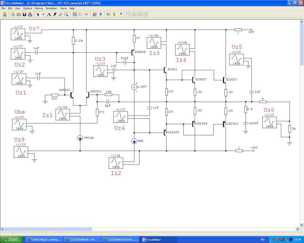

Szerintem a semmiről vitatkoztatok egész este, de highand-nek van igaza. Azt gondolom, ahová Te generátort betetted - a bemenetre - az úgy nem zavarójel, hanem bemeneti jel, amit zárthurokban erősít. Ha szépen sorban kihagyod R1-et, majd R2-őt, rá fogsz jönni mit is rajzoltál fel (az opamp árama végtelen lesz). A zavarójelet a fokozatok közé berajzolt "kockák" szimbolizálják, ahogy highand is írta és ahogy a szabályozástechnikában is tanítják.

Nem azok objektív törvényszerűségek. Én mindig is tudtam, hogy mit rajzoltam. Ezt te meg a haverod nem értitek és nem én. Zavaró jelet akárhova lehet rajzolni. De lényegtelen mert az erősítő torzitását tökéletesen lehet szimulálni egy oda és úgy berakot generátorral, ahogy azt én tettem. Highandnak igaza volt? Tényleg? Szerinted a visszacsatolási pontban mérhető torzítás a kimeneten nyílt hurkú erősítésszeresen jelenik meg? Szerinted ez igaz? Hozzá adod a nevedet? Én meg azt mondtam, hogy annak a jelnek a zárt hurkú erősítésszerese lesz a kimeneti jelben lévő hiba. Nagyon egyszerű és egyértelmű dönteni abban, hogy melyik állítás az igaz. Az enyém, vagy a highand-é. A hozzászólás módosítva: Jún 17, 2019

Na, kezd körvonalazódni a dolog.
Igen a bemenetre tett zavarójel az bemeneti jel lesz! De ezek csak elnevezések. A szabályos bemeneti jel is csak egy zavarás a nyugalomban lévő szabályzónak. ![]() Nade most jön a lényeg, mert ha nincs ott generátor, de van ott egy mérhető feszültség akkor arra a feszültségre pontosan az a matematikai összefüggés vonatkozik, ami a generátorra is vonatkozott. Fel lehet bontani az erősítőt egy ideális erősítőre, meg egy ilyen generátorra, ami azt a jelet csinálja. A lényeg a lényeg, hogy itt bármilyen jel is van, az zárthurkú erősítésszeresen megjelenik a kimeneti jelben, hibaként. (illetve nyílthurkú erősítésszeresen, mint maga kimeneti jel). A kettő jel összege lesz a teljes kimenő jel. De ebből magát a hibát a visszacsatolási pontban mérhető feszültség és a zárt hurkú átvitel szorzataként számoljuk. És igen tényleg bemenő jel, mert amit a zárthurkú átvitellel megszorozva kimenetet kapunk, az a bemenet lesz ez tény. De látod, hogy lényegtelenen. Highanddal a vitánk nem arról szólt hogy ez most bemeneti jel e, vagy zavarás (fogalmak, minek tekintjük, tökmindegy), hanem, hogy a visszacsatolási pontban lévő jelfeszültségből hogyan számoljuk a torzítást. Ez meg nagyon is egyértelmű dolog. Egyféleképpen lehet csak. Mindez idáig senki nem írta le rajtam kívül, hogy ebből a jelből hogyan mondjuk meg egy erősítő torzítását, egyéb hibáját, pedig minden információ benne van ebben a jelben az erősítő viselkedéséről. Amplitudó menet, fázis menet, torzítás. A hozzászólás módosítva: Jún 17, 2019
Ja és hogy ez miért nem off: Valahogy ki kell mutatni egy ideális erősítő ideálisságát. Arra meg a legjobb ez a jel a visszacsatolási pontban. Ebben benne van az összes hiba amit az erősítő csinál. Erősítés hiba + lineáris torzítás+nemlineáris torzítás.
Egy az egyben látjuk belőle, hogy mennyire sikerült ideálisra az erősítő. És, ha már kellően ideális, akkor meg lehet hallgatni, hogy hogy szól egy ideális erősítő. Idézet: „Szerinted a visszacsatolási pontban mérhető torzítás a kimeneten nyílt hurkú erősítésszeresen jelenik meg?” Ilyen állítást nem tudsz tőlem idézni. És így megint önmagaddal vitázol.
Van egy olyan érzésem, hogy eléggé félreérthettük egymást. Te is, én is, abból kerekedett a vita.
Ahhoz a kijelentésemhez ragaszkodom viszont hogy a visszacsatolási pontban lévő teljes jel zárt hurkú átvitelszerese lesz a kimeneti jelben lévő hiba. Ez volt az alap állításom, ebből lett a vita. Aki akarja cáfolja meg.
Abban egyetért mindenki, hogy egy erősítő belsejében nagyjából ennyi zavarjel tud kialakulni?
Ha egyenként (vagy akár egyszerre az összes) zavarjel generátort bekapcsolom, azt a fokozatok különböző mértékben fogják felerősíteni. Uz1 generátor jelét zárthurkúan fogja erősíteni. Minél közelebb van a zavarjel a kimenethez annál jobban el fogja nyomni a visszacsatolási tényező. Pl. Iz2, Iz3... Uz5 jelét nyílthurokban erősíti, de a visszacsatolási tényező mértékében fogja elnyomni. A visszacsatolási tényező pedig frekvenciafüggő (ahogy highand írta), tehát az első törésponttól 20dB/dekáddal csökken. A szimulátorban ezt simán le lehet ellenőrizni...

Akit annyira érdekel ez, a 3. oldalon ott van, hogyan is kell ezeket figyelembe venni. https://vik.wiki/images/2/24/Szabtech_gyakorlat2_ellk%C3%A9rd%C3%A9sek.PDF A bemeneten történő jel zárt hurkú erősítésszeresen, aztán befelé haladva a fokozat erősítésekkel arányosan csökken, stb. A hozzászólás módosítva: Jún 17, 2019

Megnéztem. Elég bonyolult dolgok ezek és egyszerűbb a szimulátort elővenni, de abban is bonyolult. Az mindenesetre látszik amit már rég gyanítottunk, hogy tápegység a bajok fő forrása. És amit Béla leírt, nem árt komolyan venni.
Pl. a differenciál erősítő Ccb kapacitásain a tápegység nagyfrekvenciás impulzusai milyen hibát visznek be?
Hát maguk a zavarjelek figyelembe vétele nem bonyolult. A fenti papíron az van, hogy W(s) a hurokátvitelünk, ami 1+ erősítések*vcs hálózat erősítése. Tehát az egész kör összeszorozva + 1
A bemeneti jelre az erősítés ugye W1(s)*W2(s)..../W(s) Aztán szépen kopasztjuk le ezt a törtet, ahogy egyre hátrébb, nagyobb fokozat erősítések (átviteli fg-ek) után csatoljuk be a zavarást. Végül az összes erősítés után küldjük be a zavart, tehát a kimenetre. A kimeneti zavarásra már 1/W(s) lesz az elnyomás(erősítés). Az 1/W(s) meg a visszacsatolási tényező, ahogy írtad is. A legtöbb zavar a tápból tud bejönni. A kimeneti buffer (emitterkövető, stb)-re elég magas a tápzaj elnyomás. A bemeneti, meg vas fokozatok kényesebbek szoktak lenni. De ott könnyen lehet szűrni a tápot. A tapasztalataim alapján ez a tápszűrés élet-halál kérdés a hangban. Elképesztően súlyosan hallható. De a buffer fokozat tápja is nagyon erősen hat a hangra. A hozzászólás módosítva: Jún 17, 2019
