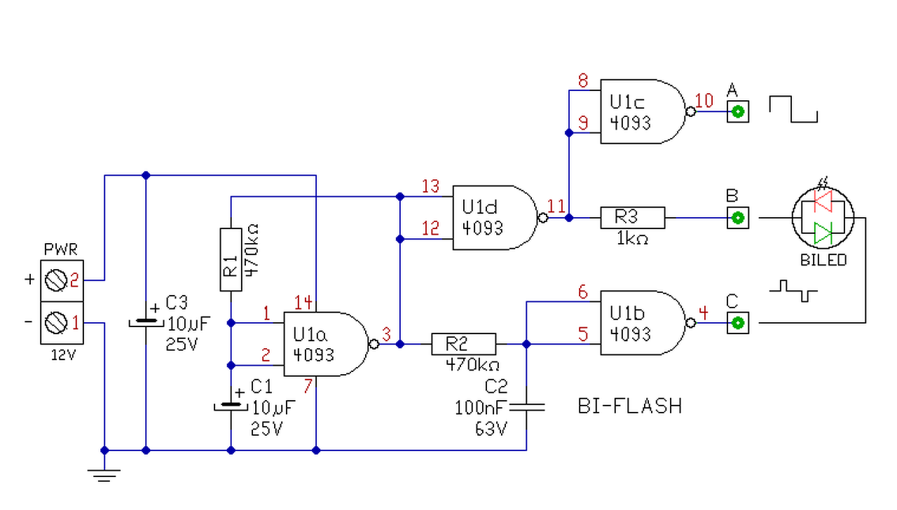

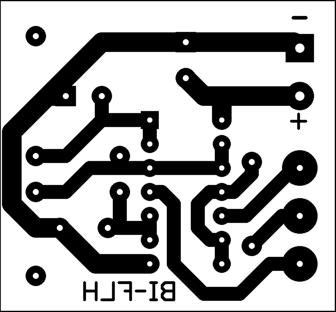

Hello! Ez a villogó kétszínű, de két kivezetéses Led-hez való. A Led-et az A-B pontra kötve, váltakozva világít a Led két színe. A B-C pontra kötve pedig váltakozva, de csak egy-egy pillanatra villan fel a Led.
Az A-B üzemmódban 6..7mA, B-C üzemmódban 1..2mA y fogyasztása. A villogás ütemét az R1/C1, a felvillanás hosszát az R2/C2 határozható meg kb. a t=R*C függvénnyel.

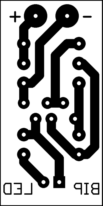

Hello! Ezt az "egy Led-es" villogót, csak a kezdők kedvéért rakom fel ide. Az áramkör tulajdonképpen egy egyszerű áramgenerátorra alapul, csak pozitív visszacsatolás is van benne, így villogni fog. Érdekessége, hogy egyszerűen csak sorba kell kapcsolni a Led-el. Így a Led lehet a táp pozitív oldalán (mint a rajzon is), vagy a negatív oldalán is. Csak a Led áramiránya megfelelő legyen. A kapcsolás 12V-ra készült de lehet más tápfeszültségről is járatni. Mindössze az R2 értékét kell helyesen megválasztani, hogy a Q2 tranyó ne nyisson ki teljesen. Tehát a tápfeszültség értékéből, le kell vonni a Led nyitófeszültségének értékét, és az R3 ellenálláson eső 600mV feszültséget. Ha ezt a maradék feszültséget elosztjuk a generátor áramával, megkapjuk a szükséges R2 ellenállás értékét. Vagy is pld. 12V-2,2V-0,6V=9,2V 9,2V/20mA=460Ohm. Ha a tápfeszültség 8V-ra csökken, leáll a villogás és a Led folyamatosan világítani fog. Ez lehet valakinek előny és hátrány is, attól függően mit vár el ettől az egyszerű áramkörtől. Ha nagy-fényerejű Led-et alkalmazunk, előfordulhat, hogy az áramkör minimális alapárama miatt nem lesz teljesen sötét a Led. De ha ez számunkra zavaró, akkor egy ellenállást köthetünk párhuzamosan a Led-el, amit villogtatunk. Tehát ha pld. egy 2,2koh-ot teszünk a Led-re, azon 1,mA-nál több áram hatására lesz meg a Led nyitófeszültsége. Az áramkör "sötét fogyasztása" ennél jóval kisebb. Az áramkör közvetlen tápfeszültségre kötve, vagy fordított polaritású bekötés miatt nem megy tönkre. A Led árama a szokásos 20mA körüli, villogási üteme kb. 1,2 másodperc/felvillanás. Ezt a kondi kapacitásának módosításával, változtathatjuk.
Kezdő építők megsegítésére egy kis nyomtatott áramköri rajzot is készítettem hozzá. Mod: Elgépelés javítva. A hozzászólás módosítva: Dec 13, 2018
Moderátor által szerkesztve

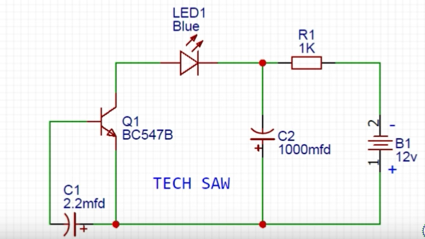

Segitenetek nekem abban, hogy a videoban szereplo par alkatreszt osszeallitottam, de sehogy sem akar mukodni. Megcsinaltam, ugy ahogy a videoban osszefortasztja az alkatreszeket. Megcsinaltam a kapcsolasi tajz alapjan probapanelen. Soha nem villogott! Szerintetek hol ronthattam el? https://youtu.be/eDiaop56ZzE
Ne magad hibáztasd, és is vakartam a fejem 1:47-nél.
Ez a kapcsolás olyan, mint írásban a "majomgépelés". Néha csak sikerül egy 2-3 betűs szót is leütnie.
Játsszál a tápfesszel 9-14 volt között, figyelj a polaritásokra, esetleg a 22 u-t is rakd össze 10-4.7-6.8 darabokból és találsz egy olyan szűk sávot, ahol villogni fog. Sima piros leddel próbáld először. Ez akkor se lesz rendes villogó. "Sávon" kívül vagy sötét lesz a led, vagy világít valamennyire állandóan. A hozzászólás módosítva: Jún 25, 2019
A kisebb elkót benéztem.. nem 22 u, hanem 2.2 ( vagy éppen semmi...).
Villog rendesen. ![]() |
