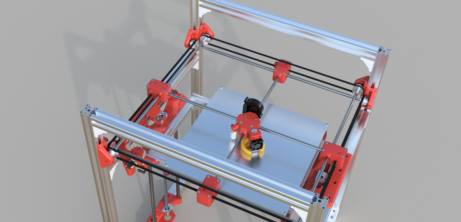

Kicsit átalakítottam a gépet, levettem az egyik ventit és annak helyére felraktam egy 1000mW-os lézert, mert, hogy most szivacstömítéseket kell csinálnom.
Nem egyszerű összerakni rajzon
Nekem a komplett gépem meg van tervezve Fusion360-ban, a vezetékeken kívül minden alkatrész a helyén van és a gép mozog úgy ahogy a valóságban... (Jointok garmadája meg motion linkek.)
Ja és a komplett modell olyan hogy három szám átírásával a gép nyomtatási területe változtatható és a teljes modellt az új méretek szerint újrarajzolja és hozzáidomítja a joint limiteket. Nem olyan bonyolult dolog ez.

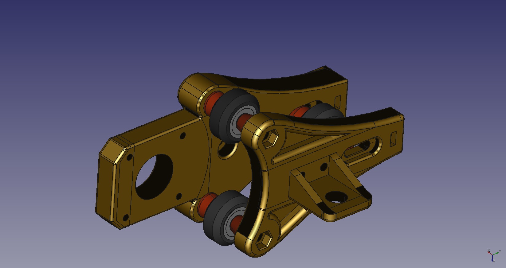

Neked lehet hogy nem nehéz , én egy hete használom még csak a FreeCAD programot, előtte pedig csak a SketchUp használtam semmilyen ismeretem nincs ezek használatáról!!!!! Most tanulom negyveöt éves fejel!!
Na mutatok akkor én is pár képet, tessék:
ÓÓ őt láttam már a facebook csoportba, ha nem tévedek.
Én örülnék ha egy hét alatt idáig eljutnek.
Freecaddal próbálkoztam, de mindig valami közbejött és visszacsabultam a sketchupba. Attila, el is készítette a géped, vagy tervező fázisba vagy? hihetetlen energiát beletoltok a tervezésbe, ha az én terveimet meglatna egy mérnök, hanyattvagna magát, eleve az építés el párhuzamosan terveztem, elég sokat improvizalva. Nekem közbe jön meg az ihlet Udv
Megépítettem persze. Itt van róla néhány kép: Bővebben: Link
Sajnos voltak vele problémáim bőven, ezért teljesen újraterveztem, teljesen más (coreXY) kialakításban. Ez szuperül működik elég régóta de folyamatosan fejlesztgetem. Erről a gépről pedig itt van néhány kép: Bővebben: Link Ja és megrendelésre terveztem egy harmadik gépet is, erről pedig itt lakoznak a fotók: Bővebben: Link

Kb 250-300 ezer Forint a jelenlegi gépem alkatrészköltsége mindennel együtt. Ebből a legnagyobb részt a lineáris vezetékek és kocsik teszik ki (kb 130.000Ft). Aztán jön a vezérlő 40.000Ft-al, lineáris tengelyek és trapézorsók kb 25.000Ft, a váz ugyan ennyi. A ventilátorok 15.000Ft. A heatbed és a léptetőmotorok 10-10 ezer. A fej meg az extruder is egy tizes. És még van egy marék sallang (szíjak, vezetékek, csatlakozók, corner bracketek, csavarok, csatlakozók, energialáncok, LED szalagok stb.). Ja meg nekem van a gépen egy elég jó IP kamerám az még 40 ezer. Kevésbé neves (de ugyan olyan jó minőségű) lineáris vezetékekkel mindez letornázható bőven 250 alá is. Összességében eddig a két (három mert volt egy Wanhao i3-am is) gépemre bő 600.000Ft-ot költöttem el. De ki számolja...
Idézet: „Nekem közbe jön meg az ihlet” Ezért kell parametrikus modellt építeni!
Először is, szép gépek, gratula!
"Kevésbé neves (de ugyan olyan jó minőségű) lineáris vezetékek" - ezt kicsit boncolgathatnánk, konkrét ajánlással esetleg? Illetőleg látva, hogy a sínek-kocsik a jó minőség kategóriából kerültek ki, a "sallang" halmaz szíjjak és fogaskerekek részhalmazánál mennyire válogattál? Magyarul, kínai, noname, vagy ezek is minőségibb alkatrészek? esetleg konkrét ajánlás?
A Variometrumnál lehet kapni TBI síneket és kocsikat, először én is ezeket vettem. Utána gondoltam hogy a Hiwin biztosan jobb ezért lecseréltem őket a jóval drágább Hiwin sínekre, de tökéletesen ugyan azt a minőséget produkálták.
Lehet Kínából is rendelni dolgokat csak nem mindegy hogy kitől. Fejet, torkot, nózit, extrudert és minden ilyesmit csakis a "Trianglelab"-tól, szíjakat és szíjtárcsákat pedig a "Powge" eladótól szabad venni az Aliexpress-en. Lineáris vezetékeket és kocsikat, lineáris tengelyeket és csapágyakat, trapézorsókat (casyjozsi@gmail.com) csakis itthon (Variometrum, Klavio kft) szabad venni.
