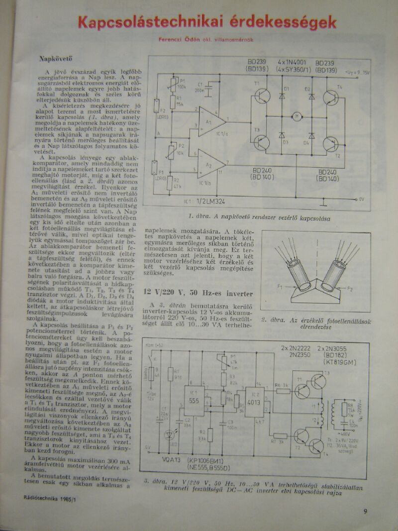

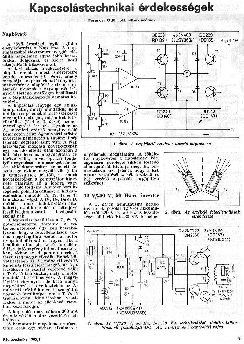

(#) nonem válasza juhasz hozzászólására (») Dec 10, 2006 / 4
Helló!
A rádiótechnika közölt egy ilyen kapcsolást.
Egy megoldja a billentést és egy a forgatást.
(#) nonem válasza nonem hozzászólására (») Dec 10, 2006 /
Megtaláltam a cikket is, remélem olvasható.

(#) juhasz hozzászólása Dec 11, 2006 /
Kedves nonem! Köszőnöm a segítségedet, hogy megkerested a számomra ezt a cikket, ez a naptáblák billentését véglegesen,és megnyugtatóan megoldja. Alkamazni fogom, de az érzékelőket kicserélem valamilyen lusta hőérzékelőre. Az az indoka, hogy a Napelemtáblák hullámzó vizen, hajón vannak, és állandóan menne a Nap keresése, ahogy a hajó billeg -bukdécsol a hullámokon! Szegénv szervó Tengeri Betegséget kapna- fezabálná, amit a Napelem termel. A napra forgatásra van alkalmas Hirschmann Ro 600-as Antenneforgatóm szervoelektronikával 12 V-ra átalakítva. A forgatómotorba van egy 1kOhmos hehyzet poti, a-hídban lévő- párjával lehet kézzel forgatni. Ha ez helyett a Nap állása szerint leosztott feszt. kap a szervóáramkör akkor oda fog beállni ahol a nap áll! Nem keresgélhet, nem foroghat körbe-körbe mert ez nem is tud csak 360 fokot és vissza, mert ez Antennaforgató/kábelek/! A nap állása szerint kaphat majd 8féle feszt. fix osztokból az szerint, hogy hol van a Nap éppen, és ezt az a kapcsolás fogja megállapítani amelyet már itt a Forumban bírálatra feltettem- a 8 hőrzékelőből érkező legnagyobb feszültség alapján. Remélem érethetően foglaltam össze--Tartoztam ennyivel a sok segítségért amit Tőletek 2-3-nap alat ismeretlen újoncként kaptam. Köszönöm mindenkinek, mire ez működni fog addig még bizonyára szükségem lesz a további tanácsaitokra is! Juhász András

(#) nonem válasza juhasz hozzászólására (») Dec 11, 2006 /
Szívesen! Habár, én még mindig inkább ezt az áramkört egészíteném ki egy időzítővel, ami bizonyos időnként ad rá feszt, így nem mocorogna állandóan.

(#) proba válasza hunkiraly hozzászólására (») Máj 9, 2008 /
Szerintem ahova került a téma, az itt elfogadott megoldást tanulmányozd.
Két fényelem kell ,közéjük egy árnyékoló lap .
Ha egyik fényes akkor az igyekszik a másik fényelemre fényt juttatni, ha a másik akkor vissza.Amikor mindkét fényelemen azonos a fény a müv erősítők kimenetén azonos a feszültség a forgatás leáll.
Az árnyékoló lemez pont a napra néz.
Azután lehet még bonyolítani még 2 fényelemmel ,akkor billenteni is tudod, mindegy lesz hogy tavasz van vagy nyár.
