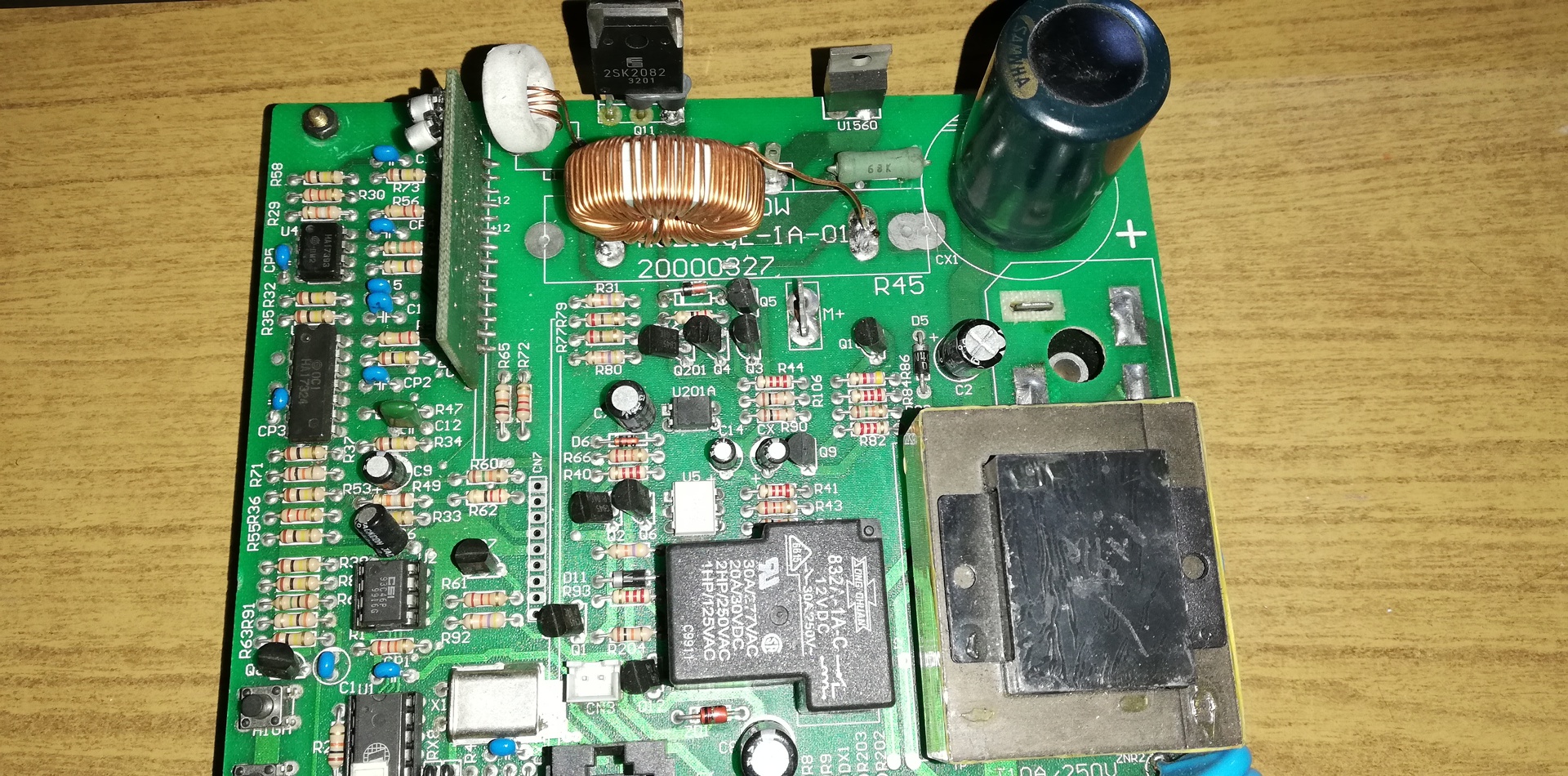

(#) zsoltee0001 válasza Sinike hozzászólására (») Dec 27, 2019 /
Nekem is ugyanezt produkálja, szintén buffalo tipus, de nem pont ez a verzió.A dolog még annyival bonyolodik, hogy valaki előttem már belenyúlt, hiányoztak az IGBT, előtét ellenállás, valami L induktivitás, védődióda.Most úgy ahogy összeraktam, de nekem is azonnal hazavágta az IGBT-t, Az előtét ellenállás betettem 3,3ohm 20W (ilyen volt itthon), azt is szépen kinyírta + az IGBT-t is.
Sajna, ha közé teszek egy izzót, hogy ne 1000FT/próba legyen akkor meg rá se begózik.
Az előtte lévő tranyó biztos, hogy jó, mert mikor próbáltam:
-kattan a relé
-1 másodperc múlva elindul a motor
-egy másodperc múlva már el is szállt minden.
24V-ról szépen forog a motor.
Nem tudom, hogy az az előtét ellenállás ami helyén a képen egy tekercset tetem már kínomba, mi lehet az értéke?
Mert az hiányzott.
Az IGBT helyére 9A 900V Nchannel MOSfet-et tettem.

(#) Chipmunk1960 válasza zsoltee0001 hozzászólására (») Dec 29, 2019 /
Szia, A kis panelon egy SMD kondi lába kapásból elszállt. Én 60A -es IGBT-t szoktam berakni, 1,5-2 Hp-s motorokhoz nagyon halovány a 9A. Az előtét-ellenállás, általában csak a kondit "előtölti", hogy ne a rövidzár menjen a Greatz-re. Az izzót a hálózati betápra tegyed, olyan 100w körüli, ha más nincs egy 150W halogén-cső. Próbáld meg, hogy motor helyett egy égőt teszel a DC kimenetre, azzal már nem old le E02 hibával, viszont szépen feljön a fénye. Ja, és az IGBT/FET -et sem veri le
(#) zsoltee0001 válasza Chipmunk1960 hozzászólására (») Dec 29, 2019 /
Az a kondi szerintem gyárilag így fért el, amúgy rendbe van, de tényleg hülyén áll.
Ez ugyanaz a project amit még Bővebben: Link Itt beszéltük, csak mostmár hozzám került a pad és így télen lenne egy kis időm vele foglalkozni.
Igen, valóban gyenge fetet tettem bele, csak ilyet tudtam kibontani, Korábban 60N60-as igbt-t ajánlottál, de azt nem kaptam, ill nagyon drága (2000ft) amit nem is sajnálnék ha nem durranna el, tesztelésre inkább bontott alkatrészt használnék.
„Az előtét-ellenállás, általában csak a kondit "előtölti", hogy ne a rövidzár menjen a Greatz-re.”
De ez az ellenállás a kondi után, az igbt-vel egy körbe van. Vagy most melyikre gondoltál?
Mert van egy 1000µF 400V-os böszme nagy kondi a motor mellett, vele párhuzamosan kötve, amit egyébként nem tudom eldönteni, hogy gyárilag van-e benne.
Viszont gyanús nekem, mert izzón keresztül próbáltam feltölteni 320V -ra de csak kb 200-ig ment és azt se tartotta meg hanem gyorsan esett a fesz. Nekem gyanús, hogy rossz.
De azt kiváltottam 2db 500uF400V-os kondival, az már szépen tartja a feszt.
Vannak 750W-os lámpáim, jó lesz az előtétnek próbára.
Viszont csak jó volna tudni azt az ellenállásnak az értékét, nincs tipped?

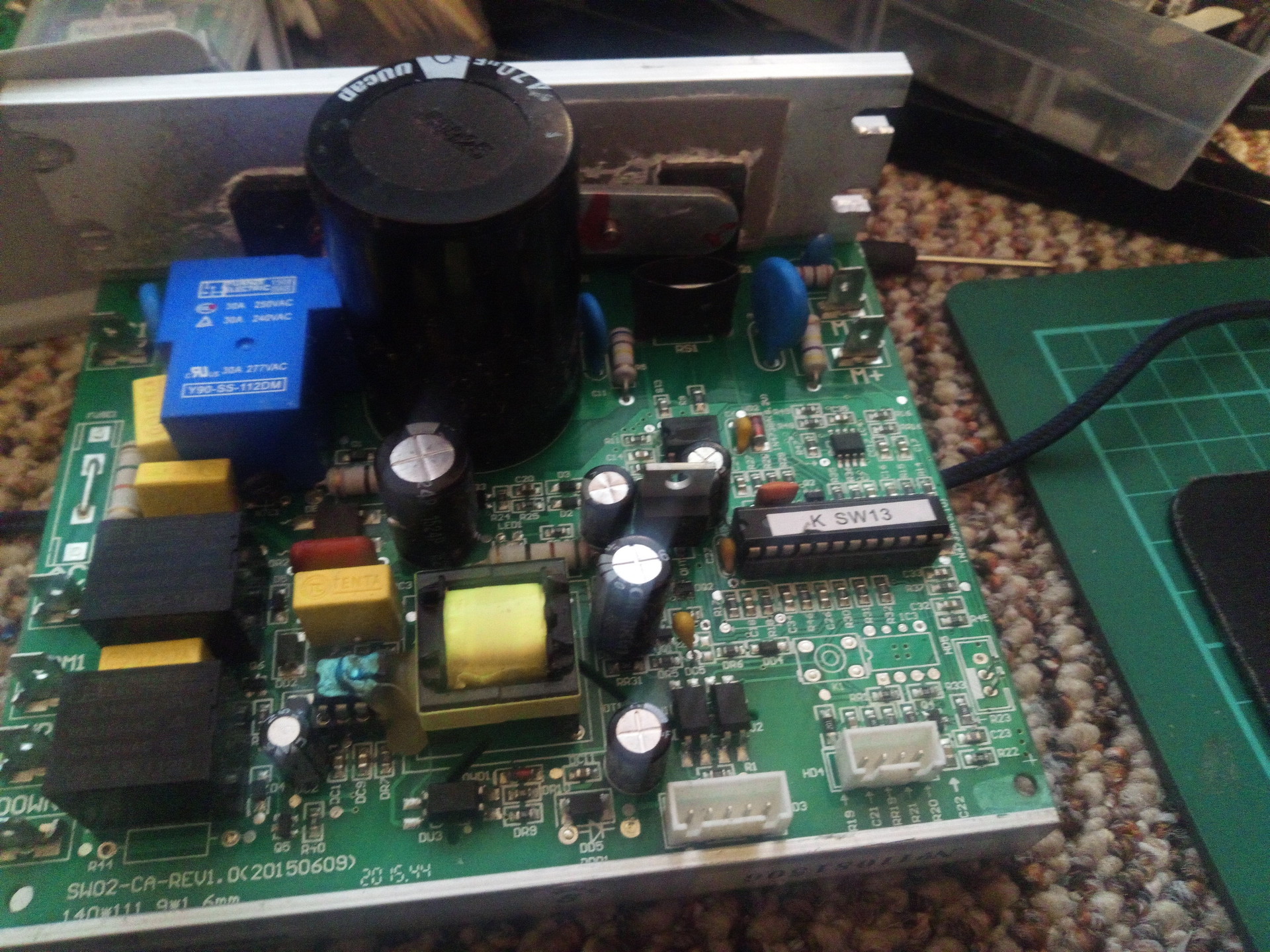

Megjött a 60N60-as fet, be is építettem, de még csak műterheléssel sorbakötve mertem a motorrra kötni. De még mindig nincs öröm.
Hát én ezt totál nem értem, ha 24V-os tápot kötök a motorra tök szépenpörög, szinte rá lehetne állni a szönyegre, erő is van benne.
2kW-nyi műterhelés (3x700W 220-as égő) van vele sorbakötve, tolom neki föl a sebességét, az égők már virítanak ezerrel, de a motor meg se bírja mozdítani a szőnyeget.
Az agyam elhajítom, most ilyenkor mi van?
(#) Chipmunk1960 hozzászólása Jan 11, 2020 /
Üdv Mindenkinek, Most tudtam olvasni a hozzászólásokat. Gyakorlatilag a 32A -es IGBT is elég, ln csak azért írtam a 60A -set, mert az mindent kibírt idáig. A futó- szalag, és a deszka között időnként sűrű szilikon olajjal be kell kenni, csökkentve a súrlódást. 2 féle jeladó van, az egyik a meghajtott tengely végén egy reed relé, a másik a motoron, opto kapu, ez lehet 3, vagy 4 vezetékes.
Igen, minden lépésnél rászabályoz az elektronika a PWM jelre, mikor nő a terhelés a motoron.
zsoltee0001, hol van az az ellenállás pontosan? Ami a kondinvan, ha van az 2-400 KOhm szokott lenni, csak kisütő ellenállás. 1 db olyan kondi is elég szokott lenni bele, de a 2 sem baj.
(#) zsoltee0001 válasza Chipmunk1960 hozzászólására (») Jan 11, 2020 /
Van egy 600kohm körüli a lemerítésnek, a motorrral sorbakötött sönt az nem tudom, mert hiányzott, az most össze van kötve egy drót darabbal.
Nem mertem direktbe rákötni a motort, sorba kötöttem vele 3db 700w-os égőt, de inkább beizzik az égő, de a motor nem tudja a szalagot mozdítani.
Most itt tartok.
(#) Chipmunk1960 válasza zsoltee0001 hozzászólására (») Jan 11, 2020 /
Szia, Greatz, kondi, IGBT, motor, nem kell semmilyen +ellenállás. Amik vannak koloncok, azok azt mérik van-e a kimeneten terhelés, feszültség, ez alapján írják ki a hibakódokat, illetve némi zavarszúrés. A motorod a soros ellenállás miatt nem indul el, illetve erőtlen, 2 felé oszlik a fesz, vagyis nem pont, mert az égő nem lineáris ellenállás, de ennyire ne menjünk bele.... A motor általában 180V DC, egy 2HP-s nál 1500W/180V= 8A, de indulásnál lehet 16 Is. Nincs akkora ellenállás, ami ilyen terhelésnél folyamatos üzemben el ne füstölve, illetve a PWM egyben lágyindító is, ezért nincsen szerepe.
Oké, akkor kiveszem, de a sönt ellenállás gyárilag csak ott van, nyilván nem jó ha rövidre van zárva, de akkor ide mit tegyek?
Igazad van, az az árammérő shönt helye, 0,02 Ohm, egy vaskos ellenálláshuzal darab.
A kék kondi bal oldalán, a zsugorcsőben.
Akkor holnap kipróbálom azt, hogy egy vas drót darabból csinálok pár menetet és azzal összekötöm, majd mindenféle + ellenállás és közbeiktatott műterhelés nélkül kipróbálom.
Persze úgy, hogy azt videora veszem, mert ha elszáll majd 2000ft, akkor legalább ennyi élmény maradjon meg.
(#) kendre256 válasza zsoltee0001 hozzászólására (») Jan 11, 2020 /
Nem ismerem a futópad elektronikáját, de ha nagyobb ellenállású söntöt teszel oda, lehet hogy éppen attól nem fog menni, mert a rajta átfolyó áramot túl nagynak "érzi", és leszabályoz.
A legcélszerűbb volna olyan értéket oda tenni, amit Chipmunk1960 mondott. Ha tudsz áramot mérni, pl. egy autóizzón átfolyót, azt át kell engedni a söntnek kiszemelt huzalon is, és mérni a rajta eső feszültséget. Ezzel be lehet állítani a 0,02 Ohmot is. Ha az izzód például kb. 10W-os, akkor kb. 0,9A folyik rajta. Ha ez átfolyik a söntön is, akkor lesz jó a söntöd, ha 18 mV feszültség lesz rajta. Az nem baj, ha nem pontos a sönt értéke, de ne legyen 0,02 Ohm helyett mondjuk 0,15 Ohm.
Kisebb ellenállású sönttel (jó masszív rövidzárral) meg túl lehet terhelni az elektronikát, mert akkor 16A helyett 50A-nél sem szabályoz le, és valami tönkre fog menni.
