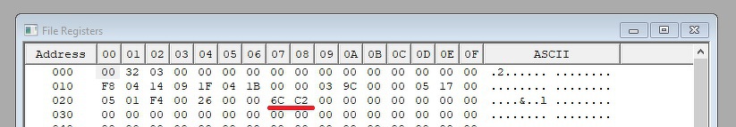

(#) aroxol válasza kissi hozzászólására (») Aug 15, 2020 /
Igen, a számsorból kellene kalkulálni 6C-C2-t.
(#) kissi válasza aroxol hozzászólására (») Aug 15, 2020 /
A számsort az eszközöd adta ki vagy honnan vetted ? --> a 6CC2 biztos jó ?!
(#) aroxol válasza Hp41C hozzászólására (») Aug 15, 2020 /
Értem. Azaz mégsem. Biztos vagyok benne hogy neked ez nem jelent problémát, de nekem ez még nagyon magas.
(#) kissi válasza kissi hozzászólására (») Aug 15, 2020 /
Mellékelem, hogy hogy jött ki, az excel-en látod...
ill. egy link, 2:40-körül nézegesd ( bár vannak benne hibák...):Bővebben: Link
Igen biztosan jó. Az eszköz így adja ki.
Nem sima összeadás, nézd meg az írásaimat!
szerk.: meg lehet csinálni táblázattal is, csak át kell gondolni/számolni !
A hozzászólás módosítva: Aug 15, 2020
Nézem, probálok rájönni a megoldásra. Egyenlöre sötétben tapogatozom.
Most nézem, hogy a polinómot elrontottam, de így jött ki az érték.... ki kellene próbálni más számsorral is és kiderül!
A videón látszik, hogy hogy kell, csak kérdés, hogy a polinóm jó-e ?!
Nekem ez az excel-es tábla régebben próbálva volt ( igaz csak 16 byte-ra!), ott jól működött!
szerk.: mérj vele egy-két másik értéket is és lesznek újabb számsorok próbálni !
(#) Hp41C válasza aroxol hozzászólására (») Aug 15, 2020 /
A Gooooogle a barátod...
- Tállázatos: MODBUS CRC16 táblázattal
- C nyelven: Microchip MODBUS CRC16 in C
És végül mind a táblázatos mind az algoritmusos megoldás assembly -ben AN00730 CRC16 for PIC16C5xx family
(#) aroxol hozzászólása Aug 15, 2020 /
F8041408EB167800002CE600004B19000501F300580000 Végeredmény: DDE9
F8041408F1152E00002BC100004B59000501F4005A0000 Végeredmény: FA24
Ha beírod az excel-be, akkor ezek jönnek ki, azaz úgy kell kiszámolni !

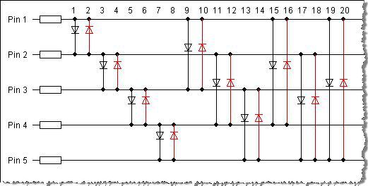

(#) Firefighter1 hozzászólása Aug 21, 2020 /
A 12F629 mennyire barátságos PIC? RC repülőre kellene ledet villogtatni.. arra keresnék valami 8 vagy 10 lábut...
Nekem 6 kimenet kellene, de megalkuszok és az 5 is elég lehet...( ebbe csak 5 van)
(#) Bakman válasza Firefighter1 hozzászólására (») Aug 21, 2020 /
Az a kontroller egy szadista vadállat, le sem merem írni a nevét. 4 MHz-es belső oszcillátort tartalmaz és legalább 20 LED-et lehet rákötni Charlieplex üzemmódban. Csak óvatosan!
(#) Firefighter1 válasza Bakman hozzászólására (») Aug 21, 2020 /
Ez az üzemmód nagyon jó de ehhez én kevés vagyok, hogy le tudjam programozni!
Most a két eltolt "fázisú PWM-et szeretném megtanulni! Az elmult 4 évbe nem adtam rá a fejem.. de most nagyon kéne.
Mert 2 led eltérő sebességgel villog 2 másik meg szintén eltérővel halványul és fényesedik...
Amugy fain volt a válasz! Köszönöm!
Attól, mert két LED eltérő sebességgel halványul és fényesedik, még nem kell eltolt fázisú PWM. Pl. PIC16F1825-ben van négy PWM csatorna, vagy PIC12F1840 és szoftveres PWM. Utóbbi csak nyolc lábú de kényelmesen nagy memóriaterületekkel.
Apropó. Nyolc lábuk van és tartalmaznak két-két PWM modult: PIC12F1612 és PIC16F18313.

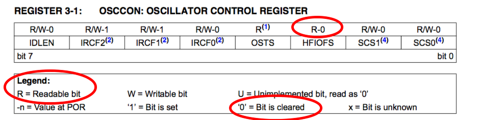

Értem, köszi. Tehát ha belső oszcillátort használok csak akkor vihetem át a többinek? Ez mennyire stabil? Attól függetlenül hogy szinkronban lesznek.
Az OSCCON 2.bitje a HFIOFS ahol a frekvencia stabilitást lehet beállítani. Ezt nem nagyon értem. 1 stabil 0 nem stabil. Ez miért van?
(#) Bakman válasza Peet19 hozzászólására (») Aug 21, 2020 /
Melyik PIC-ről van szó?
Ha több kontrollersz akarsz szinkron járatni, akkor mindenképpen külső órajelre lesz szükséged. Az "External Clock" konfigurációval azt állítod be, hogy a PIC a Clock In lábon várja az órajelet. Ezt megcsinálod minden PIC-nél és valamilyen külső órajelet vezetsz az összes Clock In lábhoz.
(#) Peet19 válasza Bakman hozzászólására (») Aug 21, 2020 /
Értem. Azt hittem hogy ha az egyiket beállítom belső oszcillátorra akkor az OSC2 -t kivihetem más PIC-ekhez mint bemeneti órajelet. Persze ezeknél az OSCCON2-nél beállítanám hozzá a biteket.
Hogy kell beállítani az OSCCCON és az OSCCON2 regisztereket ha egyszerű kristályt használok az órajel előállítására az OSC1 és OSC2 lábakon?

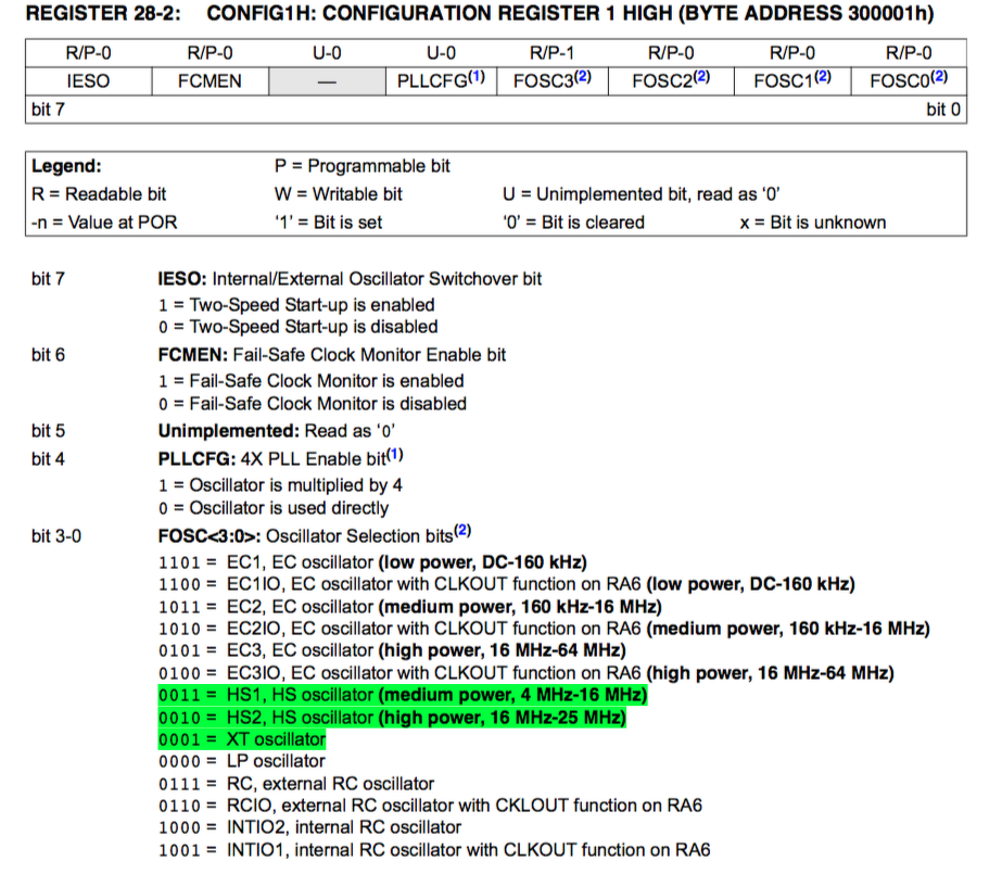

PIC18LF26K80
Egyszerű kvarckristályhoz a konfigurációs biteket kell beállítani. CONFIG1H (lásd melléklet).
A képről látható, hogy van olyan beállítás, ahol a belső órajel használata mellett bekapcsolható egy Clockout funció is. A "probléma" ezzel az, hogy ez a belső órajelet néggyel osztja. Pl. ha a belső órajel 4 MHz-re van állítva akkor a Clokout lábon 1 MHz fog megjelenni. Nézd át a REFCON regisztert is, hátha érdekes lehet bár ha jól látom, ez is alapból osztja néggyel a kontroller frekvenciáját és ezt lehet tovább osztani.
Nem minden bitet lehet írni egy-egy regiszterben, valamelyik csak olvasható. A már említett OSCCON 2. bitje pl. ilyen.
Értem, köszi. A példa kedvéért akkor a CONFIG1H regiszter bitjeit így állítom be ha 8MHz-es a kristályom:
7. bit 0 - kétsebességű indítás letiltva
6. bit (nemértem)
5. bit semmi
4. bit 0 (nem szorozzuk 4-el a frekvenciát)
3. - 0.bit 0011 (HS1 oszcillátor 4 - 16MHz)
Ez így jó? Vagy külön még meg kell adni hogy pontosan 8MHz az órajel?
Így jó lesz. Ha minden igaz, valahol a fejlesztőkörnyezetben kell megadni a 8 MHz-et.
6. bit: külső órajelnél (pl. kvarc) van értelme. Ha az valamiért megszakad, akkor a kontroller átvált belső órajelre és ha engedélyezve van, generál egy megszakítást.
