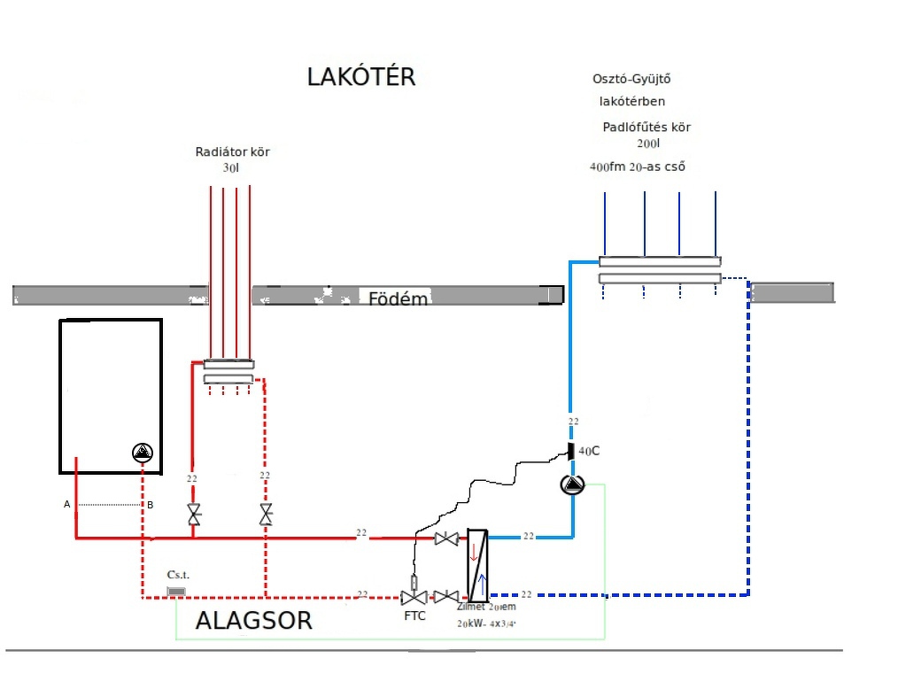

(#) joetata hozzászólása Szept 21, 2020 /
Üdvözletem!
Szaktanácsot kérnék padlófűtés vezérléshez. Rengeteget visszaolvastam, sok jó tanácsot - pro és kontra - találtam a témában. Ezek alapján igyekeztem összehozni egy általam megfelelőnek vélt vezérlést. Erre kérnék reagálást a megoldásomat illetően.
Adott egy 35 éves ház, alagsorban lévő kazánházzal. Radiátor kör osztó-gyűjtő itt van. Sajnos a padlófűtés kör hidraulikailag nincs leválasztva - uaz. a sziv. keringeti mindkettőt. A PF- osztó-gyűjtő a lakótérben van. Valószínű, hogy a PF csövek sem ox.diff. mentesek. Zilmet ZB 190- 20 lemezes hőcserélővel gondoltam leválasztani a PF-t. A kazán egy 24kW-s Baxi. A beép. sziv. keringetné a vizet a rad. körben ill. a hőcserélő felé. Innen egy sziv. látná el a PF-kőrt. Danfoss-féle FTC szelep oldaná meg a fűtővíz korlátozást - nálam bevált. A rad.körben kb.30l, a PF körben kb. 200 l. víz van. 400 m 20-as cső van lefektetve kb.90 m2-en. Mellékelek egy általam kreált rajz-tákolmányt .Ezzel kapcsolatban kérnék véleményt, ill.hiba javításra ötleteket.
Kérdezem: az 1 ill. 2 jelű visszacsapó szelep szükséges-e? A PF kőrben az átkötő bypass ágba kell-e még valami áramlás szabályozó szelep? Egyáltalán, mi az, amit nem terveztem be a rendszerbe?
Hozzászólásokat előre is köszönöm.
Üdv.Joetata
(#) Hutty válasza joetata hozzászólására (») Szept 21, 2020 / 1
Egy szaktanács, laikustól.
A visszacsapó szelepek, feleslegesek. Én a szabályzást a PF körbe tenném, egy háromjáratú vagy keverőszeleppel. Gondolom a kazán keringetője állandóan menne, a PF kör keringetője meg szobatermosztátról.
(#) VIM válasza joetata hozzászólására (») Szept 22, 2020 /
Szia! Nem vagyok szaki de szerintem nem kellenek bele a visszacsapó szelepek, nekem sincs benne egy sem és ugyanez a felállás mint nálad. Az FTC az biztosan jó lesz szabályzónak, nekem nagyon bevált DE a padlóköri szivattyút azt később kellene bekapcsolni a rendszerbe ill. lekapcsolni a felfűtési szakasz végénél, mert a kazánod nem kondenzációs és a túl hideg visszatérő fűtő víz savasodást okoz a tűztéri hőcserélőben ami károsítani fogja azt. Ezért nekem a fűtési visszatérőn van egy csőtermosztát ami csak adott hőmérsékleten engedi működni a pf. szivattyút ezzel elejét véve a kazán harmatpont alá kerülésének. Ha szét nézel a képek között akkor megtalálod az általam megépített (kiegészített) rendszert. A padlókörök ha nem egyformák akkor oda szabályozható szelepeket ajánlatos tenni, hogy a tömegáramokat egyformára lehessen beállítani. Már az osztó-gyűjtőbe szerelt szelepek és áramlásmérők teszik ezt könnyebbé ha ilyet szerelsz be.

(#) joetata válasza Hutty hozzászólására (») Szept 22, 2020 /
Korábban én is a termofejes keverőszelepet preferáltam. De nálam 2 telet minden gond nélkül fűtött a Danfoss-féle megoldás, ezért választottam azt. A visszacsapó szelepre a szerelő próbál rádumálni. Másik két hozzászóló is ezt erősíti meg.Köszi az észrevételt.
(#) joetata válasza VIM hozzászólására (») Szept 22, 2020 /
A 70. oldalon nézem a rendszered rajzát. Nem használsz Vcs. szelepeket. Látom a csőtermosztátot is. De valamit nem értek. A rajzon nem tüntettem fel, hogy a PF szivattyú védelmére - esetleges FTC szelep meghibásodása esetén - egy csőtermosztátot gondoltam szerelni a szivattyú elé kb. 45 fokra állítva. Amennyiben felszerelem a fűtési visszatérőre az általad javasolt csőtermosztátot, akkor a két termosztát nem hülyíti meg a szivattyút? A padlókörök osztó-gyűjtője áramlásmérők vannak.
(#) joetata válasza k_i_j hozzászólására (») Szept 22, 2020 /
Rákérdeztem a szakira. Azért tervez vcs.szelepet a radiátor körbe, mert szerinte, ha párhuzamosan megy a radiátor és a padlófűtés is, akkor a kazán szivattyúja a hőcserélőből kazán felé nyomott víz ne áramolhasson szembe a radiátorból a kazán felé nyomott vízzel. Mondjuk logikusnak tűnik.
Az FTC szabályzónak van egy szelepe ami adott keresztmetszeten fog csak átereszteni és ezen belül történik a szabályzás, hogy az csak az FTC-n beállított hőfok legyen. Ha meghibásodna a szabályzó, nem volna fojtás a hőcserélő kimenetén és a pf. szivattyúja a nagy tömegáramával túlhűtené a hőcserélőt illetve a kazán visszatérő hőmérsékletébe oly módon történne a változás, hogy a kazán előremenő hőmérséklete csökkenne emiatt. Nem akarom azt mondani, hogy hidd el de nekem ezért kellett ezt a fajta szabályzást és a későbbi szivattyú indulást a csőtermosztáttal megoldani, mert a radiátoros előremenő hőmérsékletem emiatt nem ment fentebb 55-56 foknál, most így ezzel majdnem 70 fokig felmegy. Ebből már lehet levenni teljesítményt. A fizikáját nehéz elmagyarázni de azt hiszem már valahol ezt is leírtam. Szóval nem kell védelem a pf. szivattyúnak, felesleges.
A szakinak még egy kicsit olvasgatni kellene erről a témáról. De ha megnézi a nevesebb gyártók bekötési ajánlásait azokban sem talál visszacsapó szelepet a hőcserélős megoldásnál hiszen párhuzamosan van kötve a rendszerbe és a víz és annak fajsúlya jobban fogja tudni, hogy merre menjen és az esetünkben a nyomott rendszer hőcserélős része áramlási szempontból messze elmarad az osztó-gyűjtő felé szállított mennyiségtől.
A keresztmetszetekre már most felhívnám a figyelmedet. Ha nem úgy csatlakoztatod a hőcserélőt ahogyan azt a kimenetein adott átmérők adják, már nem is fog jól működni, legalábbis messze elmarad majd a várakozásoktól és szidhatod a szakit, mint ahogyan én is tettem.

(#) zoszka válasza joetata hozzászólására (») Szept 23, 2020 /
A visszacsapók nem kellenek, amúgy jó.
Vezérlésben egy csőtermosztát elférne a primer kör előremenőjére a kazánhoz közel. 40C-nál bekapcsolja a szivattyút, 30C-nál ki, hogy ne menjen állandóan. A kazánt vezérlő helységtermosztátot lehetőleg egy olyan szobába kell rakni, ahol csak radiátor van.

(#) VIM válasza zoszka hozzászólására (») Szept 23, 2020 /
„egy csőtermosztát elférne a primer kör előremenőjére a kazánhoz közel. 40C-nál bekapcsolja a szivattyút, 30C-nál ki,”
Az úgy nem lesz jó, nekem legalábbis nem ez vált be hanem a visszatérőn a leágazásmentes csőszakaszon a kazán előtt van a csőtermosztát és ha a visszatérő víz hőfok 40 fok alá süllyed, kikapcsolja a padlókör szivattyúját. Különben a kazán látja kárát.

(#) joetata válasza proba hozzászólására (») Szept 24, 2020 /
Biztosan jó a keverőszelep is. De annyi jó ötletet kaptam, hogy csak úgy kapkodom a fejem. Ami a padlófűtő csövet illeti, állítólag minőségromlás nélkül elviseli rövid ideig az 50 C-fokot. Nem tudom.
(#) joetata válasza VIM hozzászólására (») Szept 24, 2020 /
Elhiszem neked a csőtermosztátos kazán védelmet. Készítettem a javaslataitok alapján egy újabb rajzot. Remélem, így már jobb- vagy jó.Azonban lenne még egy kérdésem, ami lehet kiveri a biztosítékot. Egy ismerősöm a kazán visszatérő víz hőmérsékletének emelésére - szinte állandóan ment a gázégő - a kazán előremenő-visszatérő ágát átkötötte, valamilyen fojtószelep közbeiktatásával bekevert meleg vizet a visszatérőbe,mint a hidraulikus váltó esetében.Így kevesebbet ment a gázégő. A mostani rajzomon A-B szakaszra gondolok. Van ennek értelme? Vagy lehet az ő rendszere eleve rossz volt?
(#) joetata válasza zoszka hozzászólására (») Szept 24, 2020 /
Végül is nem veszítek vele. Egy próbát megér a csőtermosztát felszerelése. A szobatermosztát elhelyezése, hát tényleg nem mindegy. Minden szobában van radiátor és PF is. Majd csak kiokoskodom a helyét.
