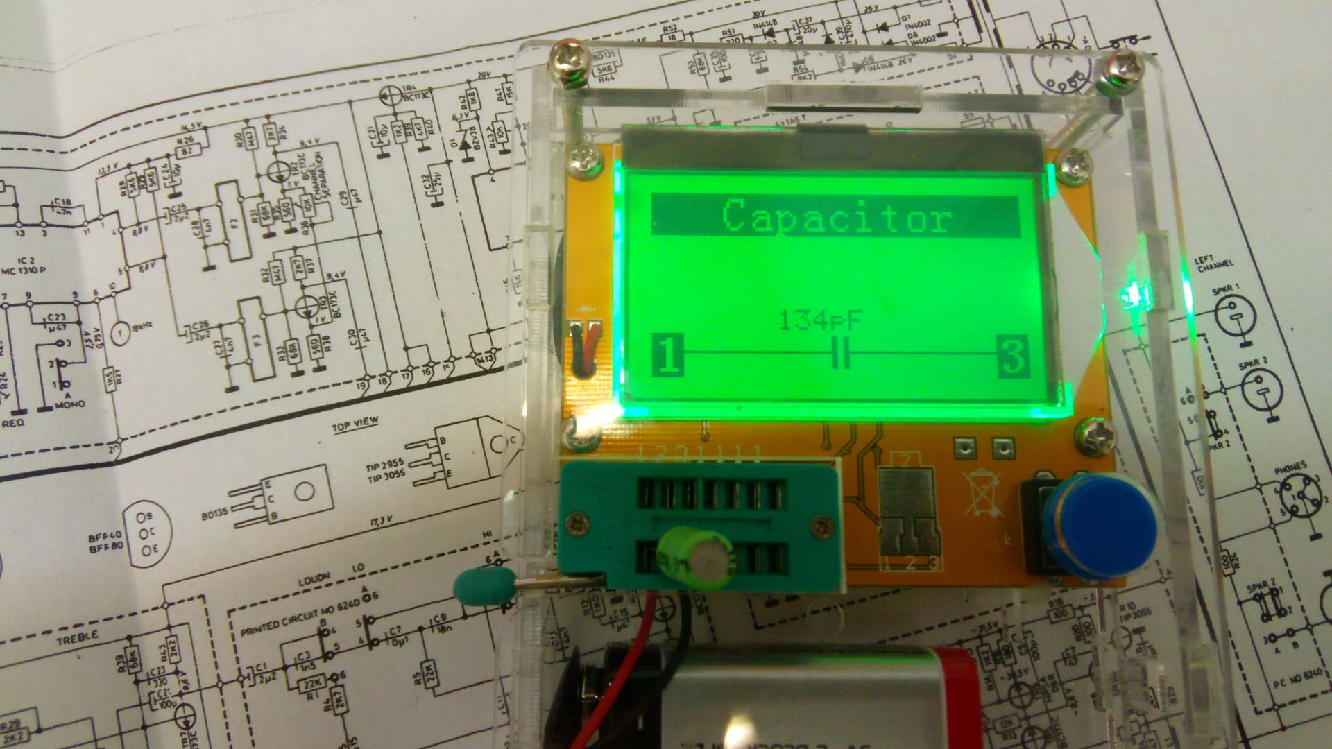

"TR4 áteresztő tranzisztort két független diódának mérte a teszter", pont így jártam, nálam BC182-es volt bent és egy MPSA42-re cseréltem. Úgy vettem észre, hogy ha FM-ről elkapcsoltam bármire, akkor is világított halványan az FM LED, azaz valamennyi feszt átengedett a tranyó, szerencsére kevesebbet.

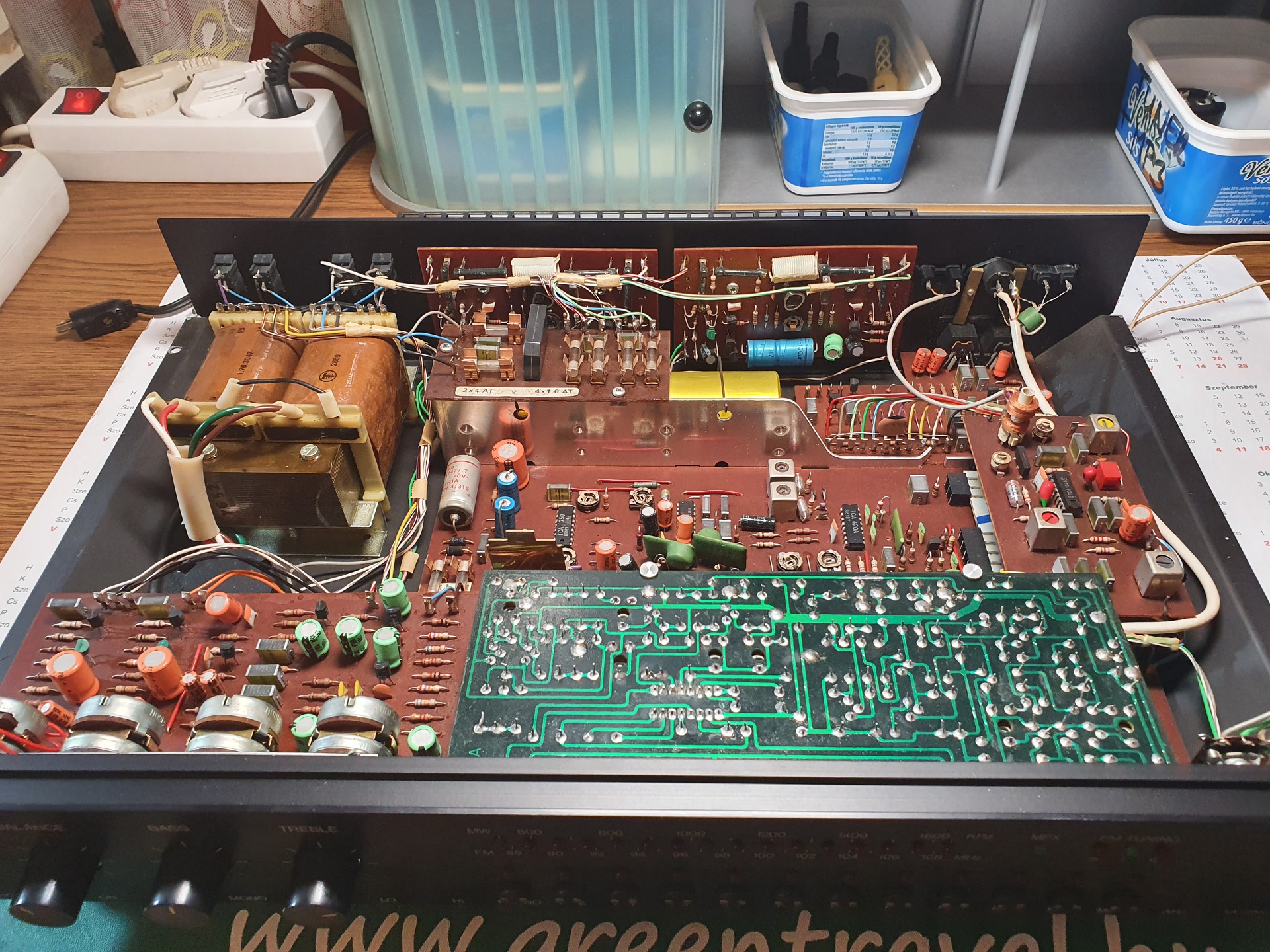

Figyelemmel követem a topikot,és szeretném a saját erősítőmet üzembe állítani. Minden funkció működik de a fontosabb módosításokat szeretném elvégezni. De itt a kérdésem ,hogy pontosan mik ezek? Melyek a feltétlenül fontosak?(visszahangolni CCIRT csak ha bomba biztosan, újrahangolás nélkül) -KF erősítése egy tranzisztorral -AFC ,kondenzátor berakása -hangfrekvenciás részben a kondenzátorok cseréje -tápegység tranzisztor csere -táp puffer elkó csere Az erősítő jól működik, igaz régi RFT mini HIFI hangdobozokkal tesztelem. A hangja kellemes,de egy gyerekkori álmomat szeretném megvalósítani. Már minden meg van hozzá:CT506 kazettás,Taya DP510,HS 288plusz ez az erősítő. Javítani csak a munkahelyemen tudok,ezért szeretném hazavinni készen. Köszönöm:Rohi A hozzászólás módosítva: Okt 11, 2020
Üdv, "-hangfrekvenciás részben a kondenzátorok cseréje", itt javaslom az összes elkó cseréjét, ha már szétszeded, akkor nem nagy plusz költség és így nem kell aggódnod, hogy később kiöregszik egy ki nem cserélt...
Ha a végfokpanelt is kiveszed, akkor érdemes a végfokot is módosítani, ezt majd megmondják, hogy mennyire elégséges minimálisan, mert én a teljes módosítást megcsináltam és semmi bajom nem volt a hangminőséggel... Látom a füles csatija cserélve lett, egy közeli képet tehetnél fel róla, ahol a befogatás is látszik, hogy mennyire macerás (nem tervezem cserélni, de jó ha itt megvan a fórumon). Itt az elkó lista: uF db V 2,2 3 63 2,2 1 16 2,2 2 6,3 4,7 1 12 4,7 4 35 10 11 35 20 1 70 22 2 16 22 2 63 22 2 40 25 1 40 47 2 63/76 50 1 25 100 1 50 100 2 63/76 100 1 12 100 1 50 100 6 10 220 2 10 250 1 6 470 2 40 500 1 35 10000 2 35 A hozzászólás módosítva: Okt 11, 2020

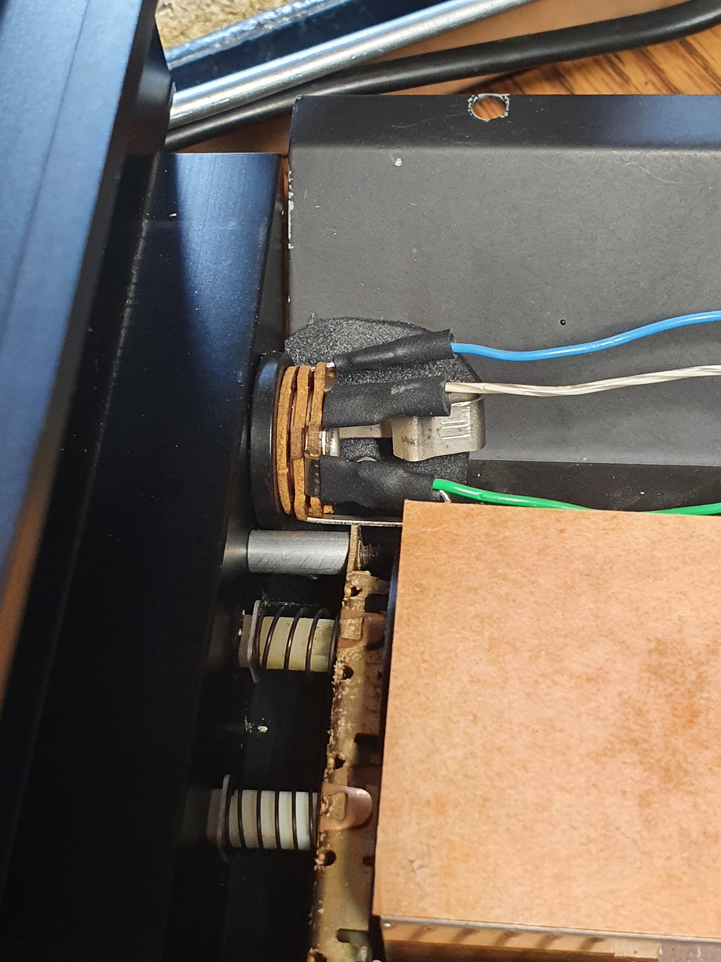

Szia! Én is kicseréltem a füles csatiját, lehet, hogy nem látszik a képeimen, de ide leírom: Az eredeti dominó 5-ös hüvely eltávolítása után hatalmas nagy üreg fog tátongani (10-12 mm átmérőjű, kör alakú. Nekem olyan 6,5 mm-es Jack aljzataim vannak, amit elölről egy hatlapfejű anyával lehet rögzíteni a számára kifúrt lyukban. Én két fekete színű vékony műanyag lapot helyeztem kívülről és belülről (A belső lehet vékony bádoglemez is). Ezek pontosan a fülhallgató hüvely átmérőjéhez lettek kifúrva. A hüvely és annak az anyja szorítja a két lemez közé a készülék előlapját, ilyen egyszerű. Nem is látszik rajta, hogy az nem gyári. Az összes elkót én is cseréltem a múltkor (kb. 10 éve), de a nagy 10000 µF elkókat szerintem fölösleges kicserélni benne ok nélkül. Azok azt hiszem, drágák is. (Kép: Belevakuztam jó közelről, de azért talán látszik a lényeg, ha egy kicsit homályos is.)

A végfokokkal kapcsolatban: Attól függ, voltak-e már javítva, és jelenleg milyen meghajtó tranzisztorok vannak benne? BC tranzisztorok semmi eseben ne maradjanak benne. Gyárilag is, amikor elfogytak a BRF-ek, mindenféle szemetet szereltek helyettük. Mint már sokadjára említem, nálam a bal oldal még az eredeti. A jobb oldali végfok is jó, amióta a BD 139-140 meghajtók vannak benne. A többi átalakítás nem mindenkinél volt sikeres, de döntse el azt ki-ki maga. Én amelyikben kicseréltem a meghajtó tranzisztorokat, már évtizedek óta működnek hiba nélkül. A fiamé az biztos jó, a sajátom is, a többi nem a családomból való volt.
A készülék (szerintem)nem volt javítva,a füles módosítást én végeztem el.Egy régi műszer
kapcsolójának a külső anyája pontosan méret volt.(majd teszek fel képet róla) Forrasztási nyomokat nem találtam,és a belseje is nagyon megkímélt. Úgy érzem a végfok teljesen rendben van,inkább a tuner részét szeretném pontosra és érzékenyre beállítani.Nagyon szeretném eredeti állapotában megőrizni(mintha most vettem volna a Bajcsy Zsilinszky ECHO hifi áruházban 81-ben). Szerintem a kondi cserékkel csak a hang minőségén javítanék,gondolom a végfokra is igaz? A hozzászólás módosítva: Okt 11, 2020

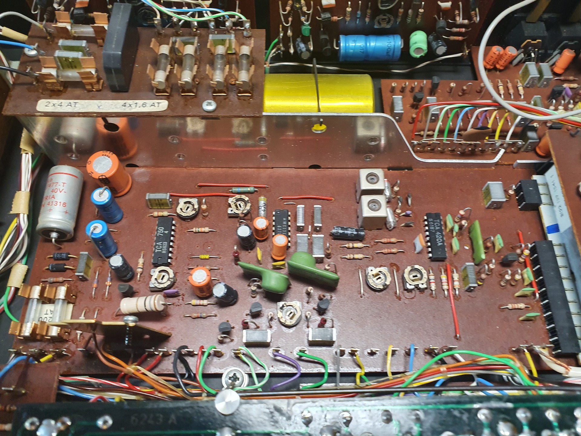

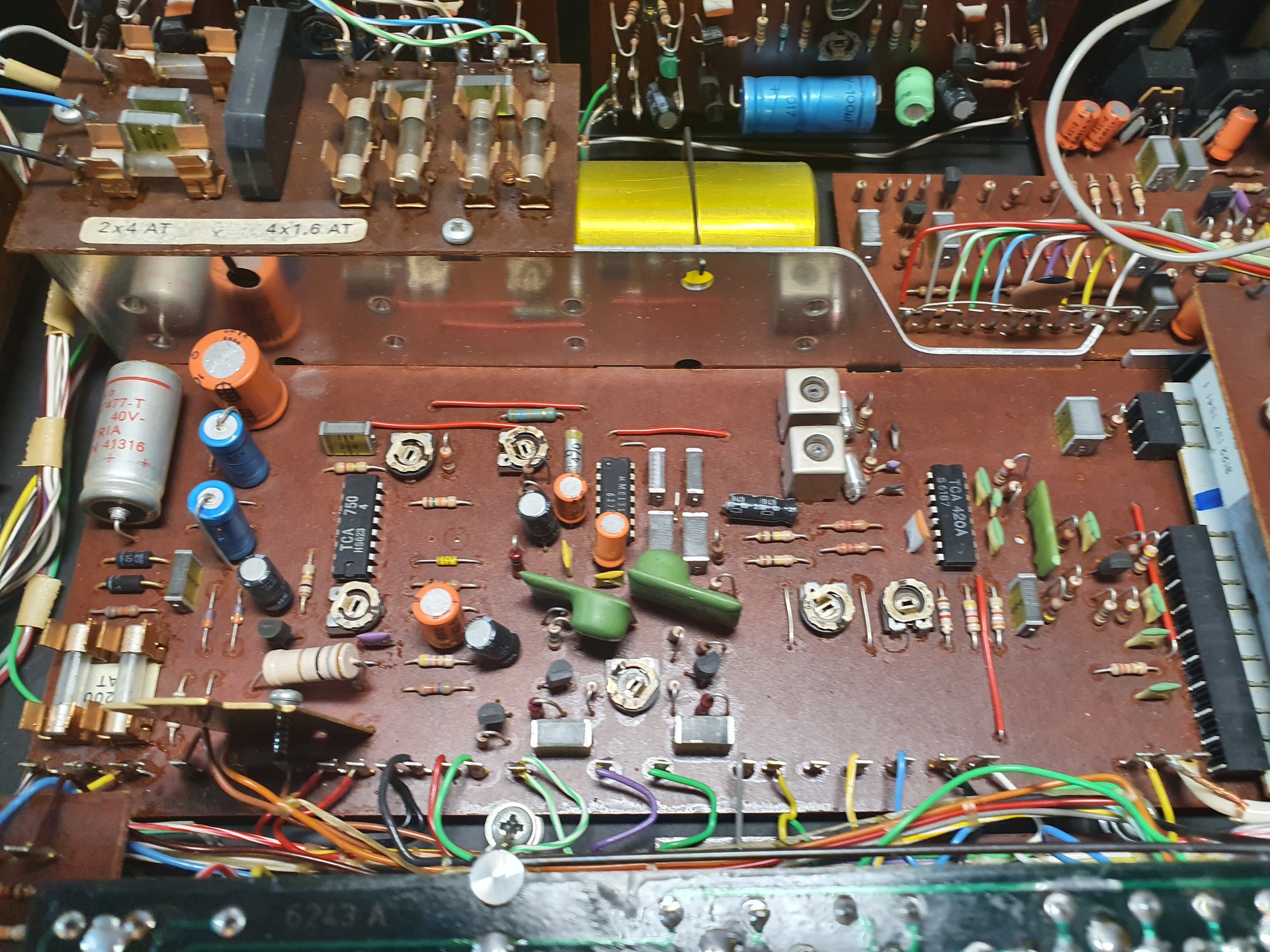

A zöld 'kabátos' elektrolit kondenzátorokat én mindenképpen kicserélném. Az eddigi méréseim alapján azok legtöbbje már 'kuka'. A narancssárgák kapacitás értéke - mondjuk legtöbbször pozitív irányba - köszönő viszonyban sincs a ráírt adatokkal, az ESR-jük meg eléggé nagy, az én általam használt teszter szerint. A biztosíték 'temető' tápegység panel foglalatai is okoztak már gondot: eléggé kontakthibásak szoktak lenni. Azokat is érdemes cserélni, vagy jól áttisztítani.
Én azért megnézném a zsugorcső alatt milyen meghajtó tranzisztorok vannak? Bár ami 40-45 évet kibírt, az lehet, hogy

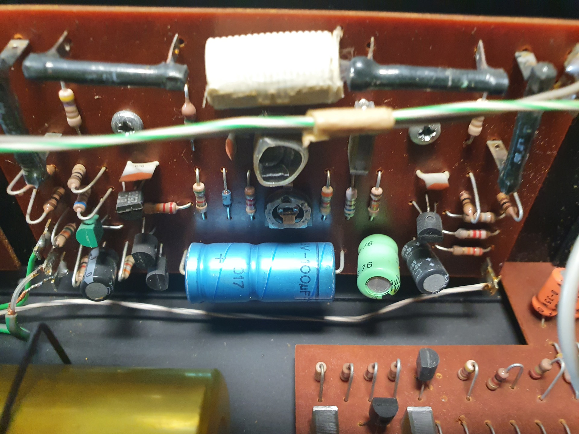

Valóban nagyon szeretném minél eredetibb állapotában megtartani az erősítőt. Szerintem módosítás már történt rajta, mert a táp tranyó BD-re van cserélve és érdekes,(de gyárinak tűnő) hűtőfül van rajta.A füles csatlakozó is cserélve volt,de esztétikailag nem voltam megelégedve vele, ezért módosítottam. Kicsit tanácstalan vagyok mert a hangja nagyon kellemes ,feleslegesen nem akarom piszkálni, és mivel ez egy fiatalkori álom(a többi egységgel együtt)ez csak hobby szintű zene hallgatásra szeretném használni. Természetesen a kondikat és a meghajtó tranzisztorokat beszereztem,még ismerkedem az erősítővel.
A hálózati oldalról a védelmet biztos,hogy megoldom .
Köszi etilalkohol!

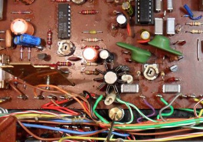

Az gyárilag is BD135, de ott van még egy (TR4), amit cserélni kellene valami izmosabbra pl. BC301, de még arra sem árt egy hűtőcsillag. A 20V-ból 'csinál' 14,5 - 15V-ot, alapból valami harmatgyenge BCxxx, műa.tokos, ami előszeretettel megy zárlatba, vagy szakadásba. A TCA750 IC mellett is ott 'figyel' a két furat, oda meg egy 22µF elektrolit kondenzátort szoktak javasolni.
Üdv, "a táp tranyó BD-re van cserélve" - az gyárilag is (TR5) BD: BD135.
Amiről korábban írtunk az a mellette lévő kicsi (TR4, a fotódon jobbra mellette) BC137C, az szokott kimenni és azt érdemes cserélni nagyobbra.
Még jó, hogy én nem ezt írtam...
Egyszerre írhattuk...

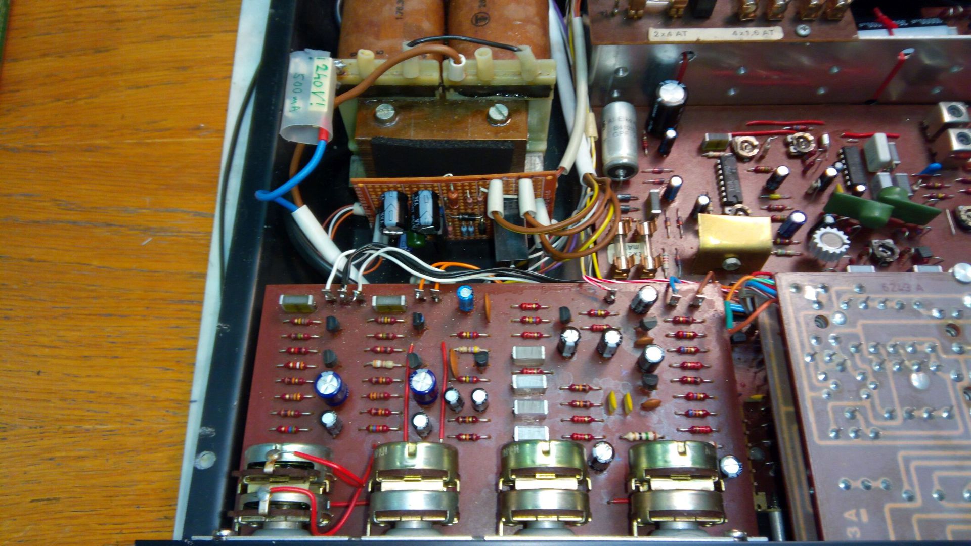

Legalább ezt a képemet nézted volna meg, vagy a rajzon azt, hogy melyik az a T4-es. Ahogyan a többiek is írják. Az enyémben is ez szállt el, már az elején. (Kissé felhördültek, de nekem is ez tűnt fel azonnal, hogy te nem arról beszélsz.) Ezért én már csak hatodiknak szólok hozzá, csak azért, hogy idetehessem a képemet felnagyítva.
