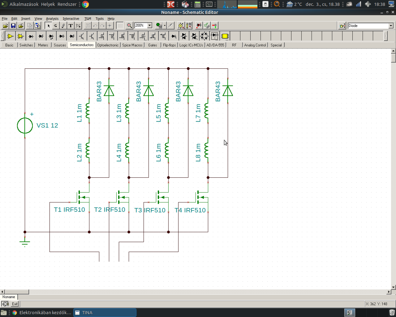

Még egy olyan kérdésem lenne, hogy amikor egy tekercsen megszakítom az áramot akkor kialakul az önindukciós nagyfeszültség amit egy párhuzamosan kötött záróirányú diódával le tudok vezetni. De mekkora áramerősség alakul így ki? Mekkora lesz az az áramerősség ami átfolyik a diódán?

(#) Epu2 válasza Peet19 hozzászólására (») Dec 3, 2020 /
A legegyszerűbb a maximális üzemi áramra méretezni. Az észszerűség határáig, megegyezően a kapcsoló elem határ áramáig. Ez nem azt jelenti, hogy 4 A üzemi áramnál a MOSFET 75A-es határáramával megegyező diódát alkalmazzunk. A diódák impulzus szerűen sokkal nagyobb áramot bírnak.

(#) Peet19 válasza Epu2 hozzászólására (») Dec 3, 2020 /
A képen jobban látszik mire gondolok. A FET-ek talán 1-2A -t kapcsolgatnának (még nem tudom mi lesz hogy lesz) de a diódákat ki kellene választani hogy gyors kapcsolásúak legyenek és "nem tudom mekkora áramra kellene méretezni".
Tegyél be 3...5A-es shottkyt.
Például 40V alatt.

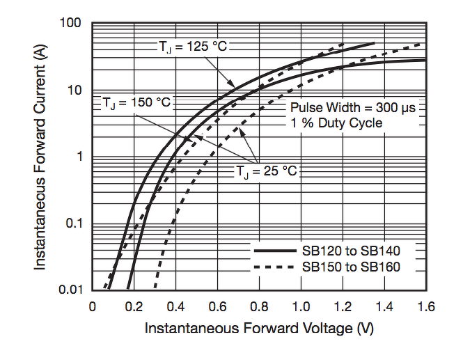

(#) Bakman válasza Peet19 hozzászólására (») Dec 3, 2020 / 1
Ki lehet számolni bár nem tűnik egyszerűnek, én nem állnék neki.
A tekercsben energia tárolódik mágneses tér formájában. A dióda nem lineáris eszköz. Ahogy elkezd növekedni a feszültség, elkezd kinyitni a dióda és elkezdi felemészteni az energiát. Igen ám, de még mindig maradt energia a tekercsben, kicsit tovább nő a feszültség, az áram meredeken emelkedik.

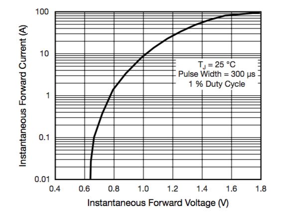

Ha nem felejtem el, holnap mérek párat. Nem bonyolult a dolog, a dióda feszültségét kell figyelni oszcilloszkóppal. Ha ez megvan, a dióda adatlapjáról vissza lehet rajzolni a feszültség-áram összefüggés alapján. Mellékletben az 1N5400 dióda egyik grafikonja.

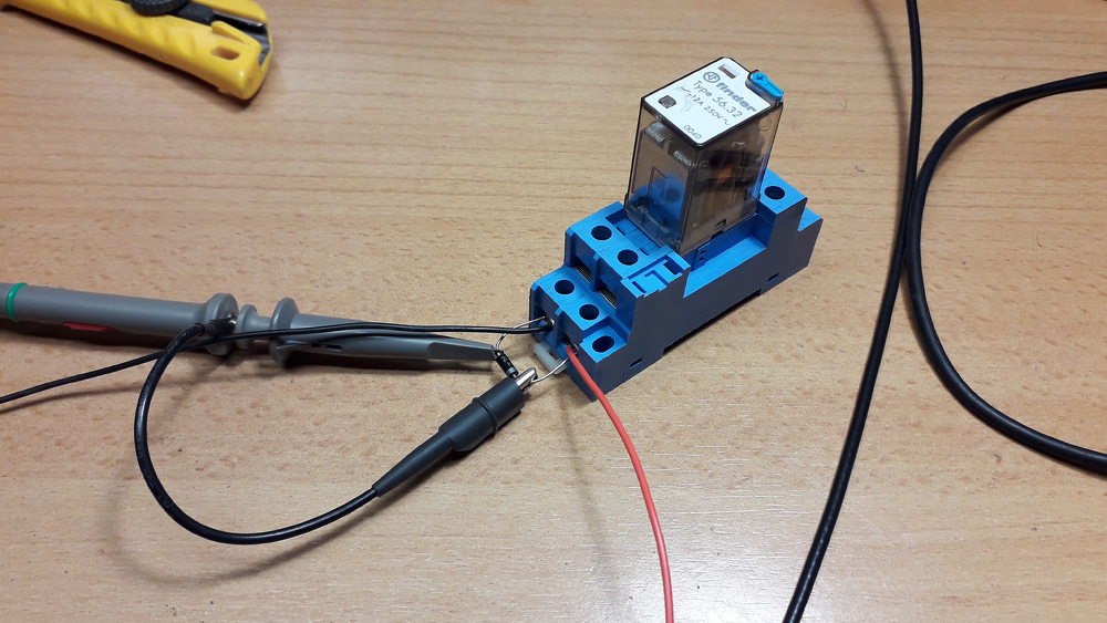

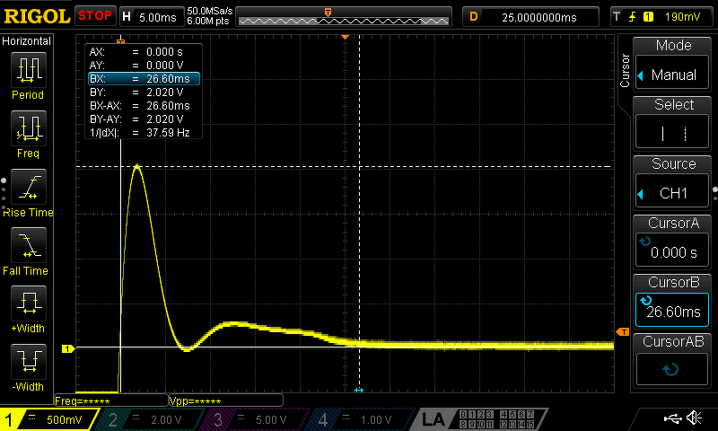

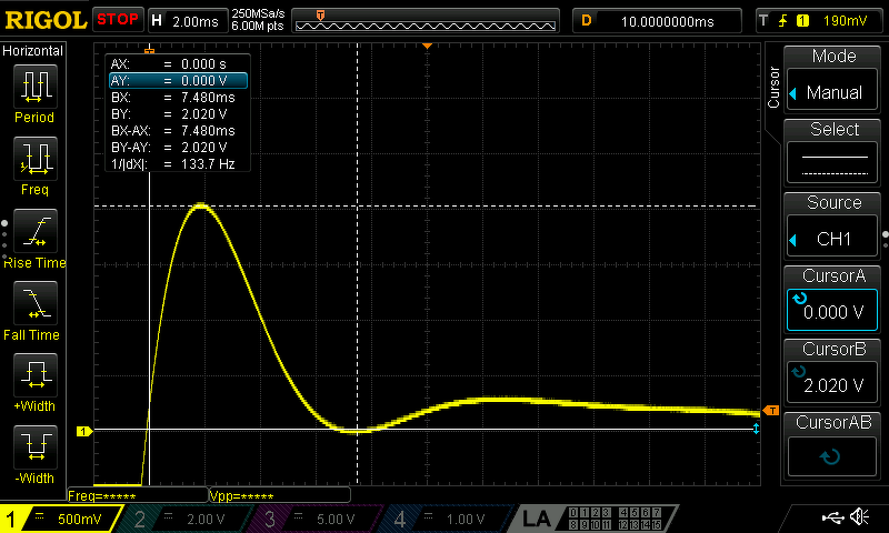

Leszaladtam a műhelybe.
Relé: Finder 56.32 valami, 143 Ω, 192 mH, 12 V
Dióda: SB160
Kikapcsoláskor a diódán nyitóirányban kb. 2 V-ig szalad fel a feszültség, ez az érték nincs jelölve az adatlapban de olyan 35 - 40 A-re tippelem a csúcsot. Már ha nem néztem el nagyon valamit mert meglepően magas érték.
Kikapcsolás kézzel történt. A tápegységből jövő banándugóra fogtam kézzel az egyik vezetéket majd határozott mozdulattal elrántottam. Tranzisztoros kikapcsolásnál ez lassabban játszódhat le, kisebb feszültség indukálódhat a tekercsben.
(#) Peet19 válasza Bakman hozzászólására (») Dec 3, 2020 /
Húú, ez nagyon király, köszi .
Ha jól látom 50A -ig bírja a dióda csúcsokban. Lazán 30A föfött van az áramerősség az biztos. Az idő 7.48ms ha jól látom? Bár ebbe beletartozik az emelkedése és a csökkenése is. A csúcson nem sok ideig volt.
Hát ez nagyon jó, köszi mégegyszer. Ezt nem is gondoltam volna hogy ilyen nagy áram folyik át rajta. Na, ilyeneket nem tanítanak az iskolába. Sajnos.
Ne vedd készpénznek a dolgot, hátha valmelyik feketöves szaki idetéved és rámutat a hibámra, hibáimra. Kicsit magasnak érzem az értéket, aztán ki tudja, lehet hogy ez a valós.
(#) Peet19 válasza Bakman hozzászólására (») Dec 3, 2020 1 /
Hát a gyakorlat felülmúlja az elméletet. Amúgy érdekes jelenség ez az egész. Ha jól számolok akkor 84mA áram folyt át a tekercsen. Nem tudom hogy fizikailag mennyi volt a kikapcsolás ideje de ha az indukált feszültséget számolom, Ui=dI/dt és ha mondjuk 1us -nak vesszük a kikapcsolás idejét (vagy a bekapcsolásét tök mindegy) akkor az indukált feszültség 84kV! Amikor a tekercsen elkezd emelkedni a feszültség és ez a fordított polaritás kinyitja a diódát (0.6V -nál), elkezd emelkedni az áramerősség és mire eléri a 2V-ot (nem tudom mennyi idő) de amikor a csúcson van 80W energia szabadul fel.

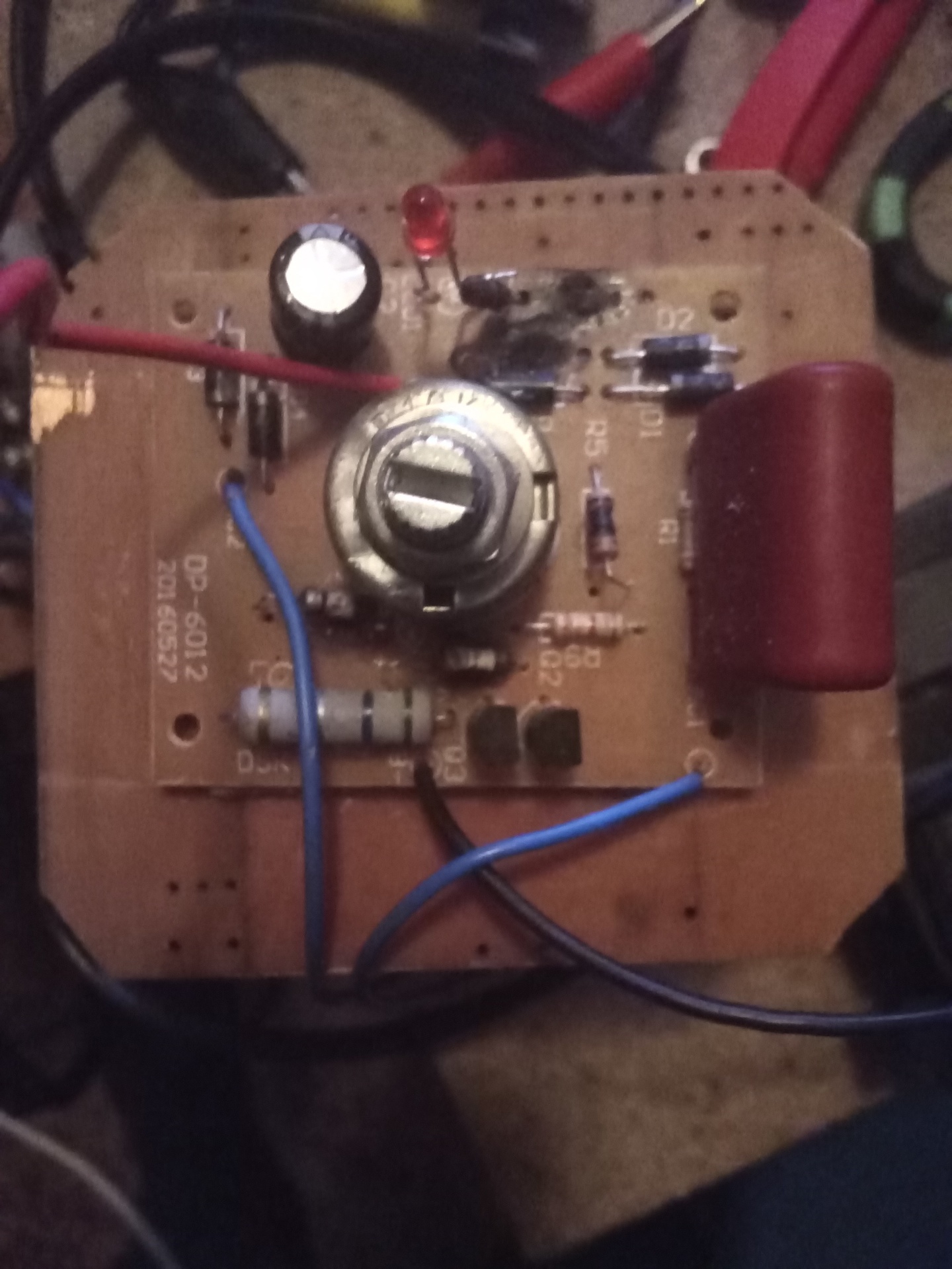

(#) jani1987 válasza Gafly hozzászólására (») Dec 3, 2020 /
Melyik a sok közül? Ilyen a panelja.
(#) Patópali válasza jani1987 hozzászólására (») Dec 3, 2020 /
Rajzot nem fogsz találni, de lesz még más hibás alkatrész azon a panelon az 5 ellenálláson kívül.
Méricskélj egy kicsit.

(#) Gafly válasza Patópali hozzászólására (») Dec 4, 2020 /
Cserébe könnyű visszarajzolni.
De ha az a nagykondenzátor ütött át, akkor nehéz megjósolni, hogy mi maradt életben (azok közül, ami még ránézésre egy darabban van legalább).
(#) bitmixer válasza Bakman hozzászólására (») Dec 4, 2020 / 1
Feketeöves ugyan nem vagyok, de azért hozzá tudok tenni egy keveset az elmélkedéseitekhez .
Az áram megszűnésekor a diódán a pillanatnyi (tekercs)áram kezd tovább folyni, sem több, sem kevesebb. Az Ui=L*dI/dt valóban érvényesül innentől, de úgy, hogy a dióda nyitott állapota limitálja az Ui-t, ennélfogva a dI/dt-t is. Gyakorlatban ez azt jelenti, hogy az áram csak lassan fog csökkenni, annál lassabban, minél kisebb a dióda nyitófeszültsége. Ha követelmény a gyorsabb csökkenés, akkor pl. rá lehet bízni a dolgot a FET letörési feszültségére, de ilyenkor nagyon gondosan kell méretezni...

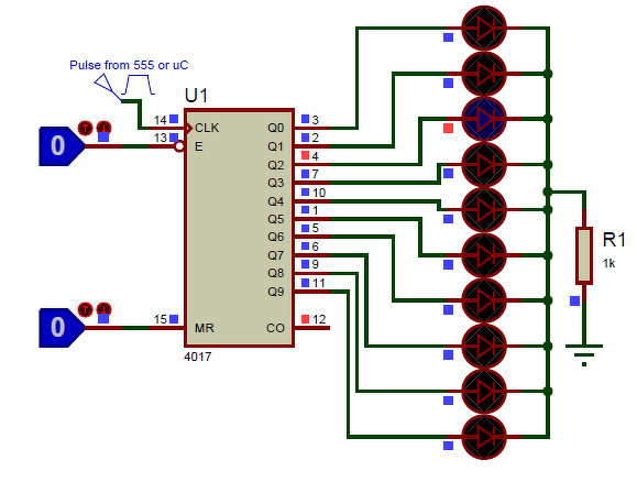

(#) MrBrown válasza proli007 hozzászólására (») Dec 4, 2020 /
Szia,
Fura dolgokat produkál...
-Ha a rajzod szerint kötöm be akkor össze-vissza megy, de a STEP-re rendesen lépked feljebb Q0-Q6-ig körbe-körbe.
-Ha a rajzod szerint kötöm be, de KIHAGYOM a 100nF-os csatolást az 555 3-as lába és a 4017 13-as lába között akkor rendesen megy és a STEP-re is rendesen lépked feljebb.
-Ha mindkét vezérlés mellé van dugva a breadboardon, tehát a 14-es láb fel van húzva 100Kohm-al a tápra / 100nF-al a földre, illetve a 13-as láb 100Kohm-al a földre de NINCS rádugva az 555-re akkor Q0-t kihagyva Q1-Q6-ig lépked (!!!). Sőt, ha a a STEP-el lépkedtetem arrébb akkor meg rendesen megy Q0-Q6-ig körbe-körbe. Persze utána megint csak Q1-Q6-ig megy a semmi vezérléstől. Mi lehet ez???
Az lehet gond, hogy a csatolt rajz szerint én csak egyetlen LED előtét ellenállást használok a közösített katódokon és nem külön-külön 1-1-et az anódok és a 4017 között?
A hozzászólás módosítva: Dec 4, 2020
(#) proli007 válasza MrBrown hozzászólására (») Dec 4, 2020 /
Szerintem neked az a bajod, hogy nincs lehúzva a 14-es láb ellenállással a GND-re, hanem lóg az a levegőben. A nulla kihagyása is ez felé mutat, met amikor a törlőjel megszűnik, egyből ép egyet.
Egyébként a kondi (differenciáló RC tag) csak azért kell bele, mert nem tudom honnan veszed majd le a napi léptetést. De ha az ahonnan jön a nap jele csak egy impulzust ad, akkor semmi gond. De ha pld. félnapig magas, félnapig alacsony a szint, akkor nem tudod állítani addig a léptetést, míg a 13-as magas szinten áll.
A Led-ek egy szem ellenállásától nem lehet probléma. Remélhetőleg a táp és a GND közös a két áramkörben, mert az is tud fura dolgokat művelni. A vezérlőjel is visszatáplálhatja az IC-t a bementi védődiódán keresztül. Aztán jönnek az érdekes működések..
A rajzod szerint a 14-es láb a tápra van húzva 100Kohm-al és 100nF-al a földre.
Az éjféli trigger csak 1 másodpercig van H szinten utàna L, így akkor el is hagyom a 13-as lábról a soros 100nF-ot.
(#) Patópali válasza Gafly hozzászólására (») Dec 4, 2020 /
Az igaz, de az elégett ellenállás értékek megfejtése okozhat némi gondot.
