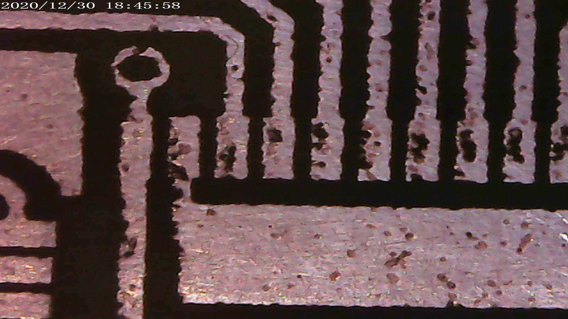

Ismerem ezt az utolagos atmelegitest, meg itt a forumon olvastam. Hasznalom is, es be is vallik, azt keveske lyukat ami a vasalas utan marad, szinte tokeletesen eltunteti. Az acetonos atvitelnel is mindjart kiprobaltam, de itt annyi lyuk van, hogy eselytelen. Kicsit javit rajta, de boven lyukacsos marad. A masikat, az utolagos acetonos gozolest meg nem probaltam, de ketlem hogy ennyi lyukat eltudna tuntetni. Egy 2x2 millimeteres peden 20-40 apro lyuk jatszik. Azert majd kiprobalom, mert lehet hogy segit.

Ránézésre elég érdes a nyákod felülete. Szerintem próbálj a nyák előkészítése során simább felületet előállítani. A tisztításra is nagy gondot kell fordítani. Nem feltétlenül mindig a toner a hibás.
Valószínűleg a kicsit durvább polírpapír miatt, amit a festék leszedésére használtam vegyszer helyett. Vasalás előtt azért simább, és rendesen letisztítom polírozás után. Csináltam egy második marást. 35um helyett csak 18um-es a réz vastagság és nátrium-perszulfát helyett a gyorsmarót használtam hideg állapotában. Szabad szemmel sokkal jobb, használható is lesz, lakkozás és forrasztás után nem is vehető ki. Azért mindkettőről csináltam két nagyított képet. Így jobban látszik a felülete a réznek. A másodiknál sem tökéletes, de a rövidebb marási idő miatt (nem tartott 15 percig a marás) még használható állapotban maradt. Mindenesetre kiderült akkor hogy tényleg a nyomtató-toner okozza. Régóta tervezem hogy összerakok egy levilágítót. Jövőre alternatív megoldásnak esedékes lesz egyes nyákoknál átállni fotos technikára, ha tökéletest akarok. Illetve még annyi, hogy pár hónapja a CNC-s nyákmarás is megfordult a fejembe. Sok fajta megoldás létezik kisebb váz megépítésére. Voltaképp nincs is ezzel gond, adott lenne a mechanika és a elektronika is. De mindig jött más, és nem volt idő foglalkozni vele... Esetleg van itt olyasvalaki aki mart már nyákot CNC-vel? Látjátok értelmét havi 4-5 nyáknál vagy arra nagyon jó a vegyszeres marás is, és ne változtassak?
Elég nagy probléma ez a satnya festékadagolás és ebből fakadó alámaródás a vasalásos technikánál. Pedig jó és kevés vegyszerrel gyors technika lenne. Vagy tíz évvel ezelőtt láttam egy videót, ahol az ipse a nyákra laminálta a rajzolatot, mikor felkerült a toner a rézre, rátett indigós papír kinézetű lapot, és azzal együtt ismét átengedte a laminálón. Erről a papírról is átragadt az a valami, de csak ott ahol a toner rajzolat volt a rézen. Ez eltömte a toner bosszantó pórusait. Így mint ragasztóként funkcionált a gyatra toner.

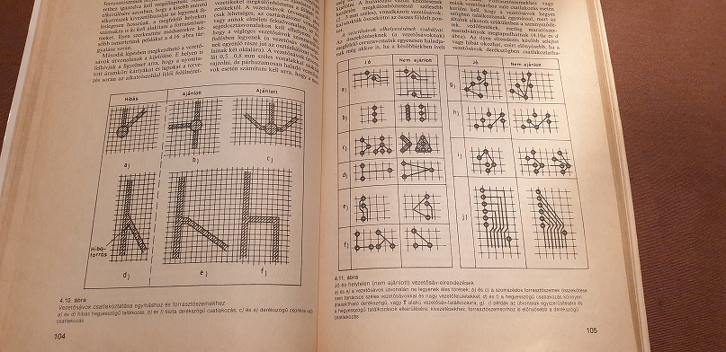

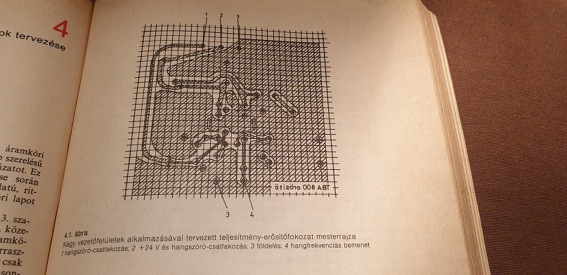

Valamikor vadásztam nyáktervezési segédletre, irodalomra. Ne csak a fajtákra, leírásaira gondoljunk, hanem velős, de jól felhasználható szempontok leírása és bemutatása példákon. Szívesen látnék egy olyan ismertető cikket itt a honlapon és biztos vagyok benne, jó páran képesek rá. Bizonyára sokaknak egyértelmű, hogyan huzalozzanak le egy tápegységet, erősítőt, digitális áramkört. Meg van egy jó pár kezdő, haladó, aki nem fordít figyelmet alapvető szempontokra, ötletszerűen kanyarog a huzalozással, az alkatrészek elhelyezése a lapon megint csak változó sűrűségű, a végén pedig büszkén mutatja, na! Eltalál rajta a villany, működik, igaz! Meg hányan utána csinálták már és azok is működnek! Csak éppen a rajzolatra pillantva mindjárt eszünkbe jut az alsós aszfalt rajzverseny, helyezést nem, csak kegyes dicséretet érdemlő "remekmű." A táp vonalakra, huzalozásra akkor néztem nagyot, amikor MC előfok, vagy az Alexander erősítő huzalozási, tápvezetékezési szempontokról olvasgattam. Nem esztétikai szempontokról van szó, de egy jó nyák az szép is. A másik, ami személy szerint szúrja a szemem, amikor a "gép" lehuzalozott - és sokan itt már bele nem nyúlnának, nem editálnak - amikor olyan derékszögben váltanak mindenütt a huzalozások, minta labirintus szerkesztő versenyen lennének. Szaklapban, évkönyvekben találkoztam sokszor, akár jónevű szerzőtől is, számomra ilyen, végtelenül igénytelennek tartott rajzolatokkal. De hát elmegy rajta a villany, nem igaz? De... Bizonyára elfogult vagyok, amikor régi nyomtatásokban, rajzolatokban gyönyörködöm, micsoda harmonikus, lágy kanyarokkal ellátott mű... Hátha valaki, aki osztja a nézetemet, lerak ide a cikkek közé egy velős, tervezési segédletet, hogy hogyan csináld? Én hasznosnak gondolnám.
A mai világban egyre jobban elterjedő miniatürizálás miatt valóban a nyák rajzolat kinézete szinte nincs is .Mivel mindent beterítenek a felület szerelt alkatrészek , és a felület kezelt , vagy valamilyen formában védelemmel ellátott vezető sávok eleve nem is láthatóak úgy mint a régi időkben. Nyilván mindenki törekszik nem csak a gyárak , de a hobbista is , hogy minél kisebb , és kevesebb nyákot használjon fel .Igy maga a rajzolat is sokkal zsúfoltabb , és több mint valószínű , hogy nem annyira látványos lesz a végeredmény .De hát forrasztás után amúgy sem , lesz láthatóbb főleg ha smd ről van szó tehát értékét veszti a kinézet.
De legyen itt neked egy ízelítő abból , hogy mit is , és hogyan is kellene , de mint az elején írtam ma már lehet , hogy ez kissé változott .Nem is a betartandó szabályok , de a vonalvezetés mindenképpen. Idézet: „Bizonyára sokaknak egyértelmű, hogyan huzalozzanak le egy tápegységet, erősítőt, digitális áramkört.” Ha a nagy egészet nézed akkor igen ![]() Ez egy nehéz történet, közte rengeteg vitával. Hetekig lehetne tárgyalni a teljesség igénye nélkül a különböző huzalozásokat, nagyfrekire, adatbuszokra...stb és ami talán a legszélesebb és megosztóbb terület a hangtechnika, és még azon belül. Ami itt hobbiból készül, azt meg kell hagyni annak, ott nagy hibákat nem lehet elkövetni. HA kicsit többet olvasgatsz itt, akkor egyébként látni fogod, hogy sok embernek a vizuális megjelenés a prioritás. A hozzászólás módosítva: Jan 1, 2021
Anno úgy csaptam le ere a könyvre, mint a gyöngytyúk a...
Megvan, sajnos kevésnek találtam az infót, bár értékek vannak benne számomra is. Valamelyik elektronikai nagykereskedés lábjegyzetbe, nyák ügyekkel kapcsolatban volt egy kis sorozat, ott is voltak hasznos tudás morzsák. @ niedziela Igazad van, a témák sokaságát nem is hivatott egy hobbioldal fenékig vesézni, nem sok értelme lenne egy igen nagy munkának. Valami alap, közép szinten, lekövetve 1-2 projekt megvalósulását, illusztrálva, azért milyen jó lenne... Idézet: Szerintem megérdemelne egy saját témát ahol kivesézhetnénk a dolgokat .. „Ez egy nehéz történet, közte rengeteg vitával.”
A könyv az mindig érték, és abban az időben ez tényleg nagy kincs volt , de néhány táblázatba foglalt szabályt nézve még most is használható.A mai kor követelményeit nézve meg a sokoldalú elektronikai felhasználást nézve valóban kevés ma már.Lehet , hogy van már ettől újabb kiadás is bár én még nem találkoztam vele , és olyat sem tudok, ahol már mondjuk a mai nyáklap előkészítésétől a legyártásig benne lenne minden.
Idézet: „Valami alap, közép szinten, lekövetve 1-2 projekt megvalósulását, illusztrálva, azért milyen jó lenne” Erre szerintem van itt azért megtalálható olyan projekt , ami végigkövethető az elejétől a végéig. Ott vannak például azok a projektek amikről cikkek is vannak . A hozzászólás módosítva: Jan 1, 2021
