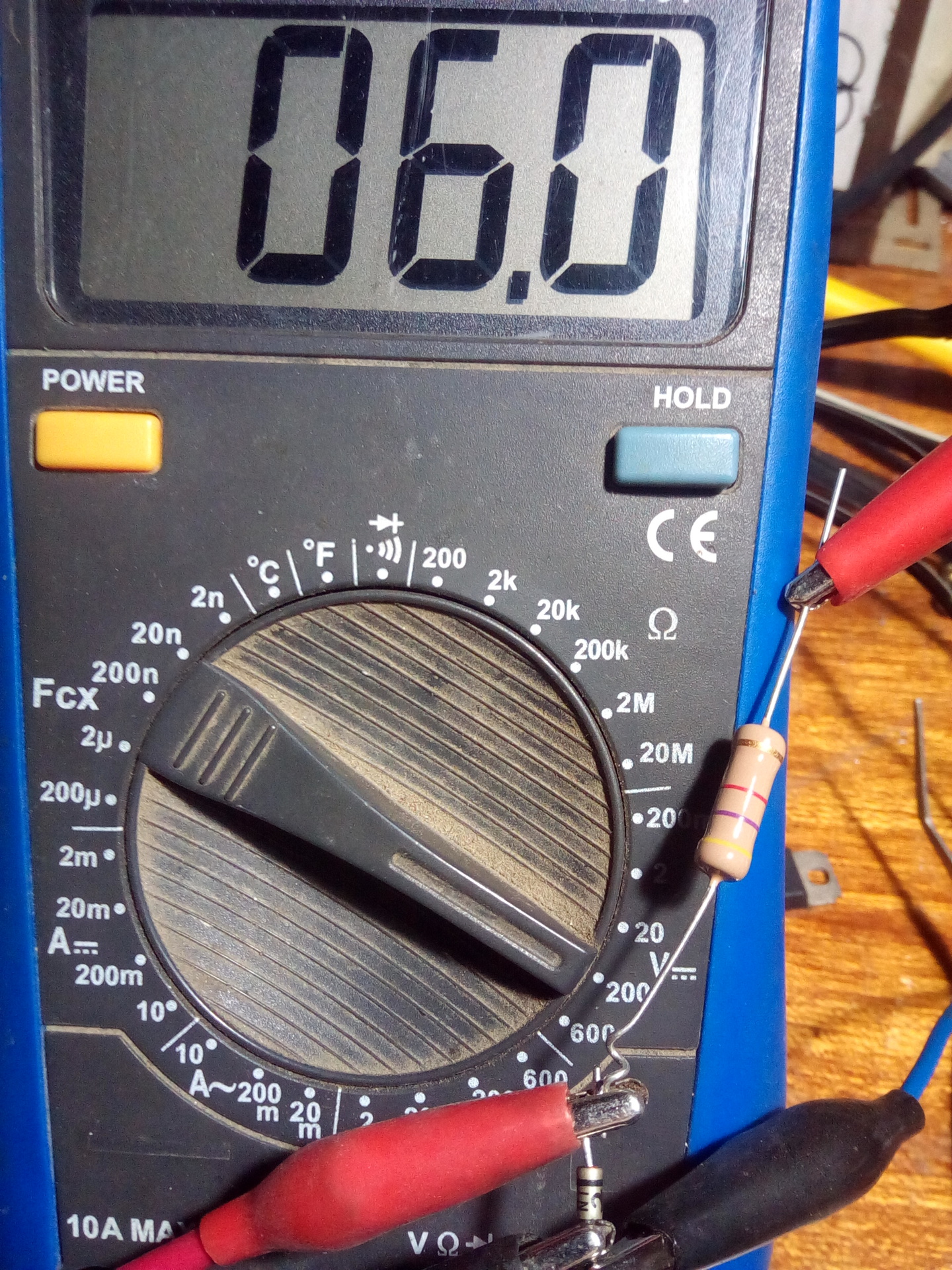

(#) mlaci989 válasza TAttila77 hozzászólására (») Jan 6, 2021 /
Termeszetesen. Igy indul. 250kHz en megy. Anyi hogy nem Mj hanem bd 241 tranyot raktam be, az volt itthon. Meg irfb fetek.
(#) mlaci989 válasza Ge Lee hozzászólására (») Jan 6, 2021 /
Ne erts felre. Mukodik csak van paranyi gubanc valoszinu nalam. Az Ir 6Voltrol kellene menjen?
(#) ferci válasza mlaci989 hozzászólására (») Jan 6, 2021 /
Az IR com lábához képest az MJE vagy BD241 kollektora legalább +16-18 volton legyen ( ja, ott úgyis sokkal több van ) és a zener min. 12 vagy 15 voltos legyen. Így a Vcc lábon +11...14 voltot kapsz.
6 voltos tápfesszel ( Vcc ) ne is akarjál kísérletezni.
241C s. Nem ertem a 3,9k ellenallas meg a zener kozos pontjan a negativ taphoz kepest +12 Volt kellene legyen. Tranyot cserelek!
(#) mlaci989 válasza mlaci989 hozzászólására (») Jan 6, 2021 /
Megvan. A 12Voltos zener 6Voltig enged at. Lattatok mar ilyet?

(#) TAttila77 válasza mlaci989 hozzászólására (») Jan 6, 2021 /
Láttunk. Főleg silány minőségű újakat. Számtalanszor találkoztam már ilyesmivel készülékekben.
Akkor meg is van a hibád, gratula. De azért az előbb írt dolgokat fogadd meg.
Még valami. A BD-t is mérd meg mikor kezedbe veszed, mert járt már úgy kollégám, hogy a PNP-s NPN- tipusúra volt feliratozva!!! Soha ne bízz benne.
