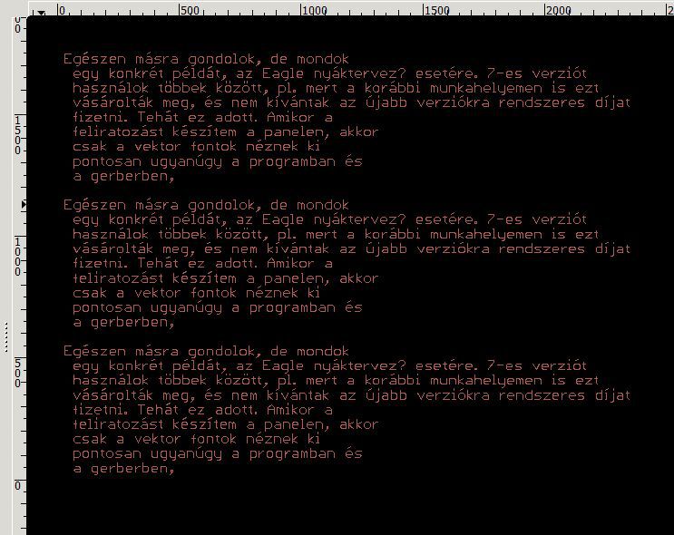

Egészen másra gondolok, de mondok egy konkrét példát, az Eagle nyáktervező esetére. 7-es verziót használok többek között, pl. mert a korábbi munkahelyemen is ezt vásárolták meg, és nem kívántak az újabb verziókra rendszeres díjat fizetni. Tehát ez adott. Amikor a feliratozást készítem a panelen, akkor csak a vektor fontok néznek ki pontosan ugyanúgy a programban és a gerberben, a többi font, pozíciójában, méreteiben eltérhet, ezért ha valamilyen okból ilyet használok (vagy ilyet kell használnom), akkor mindig lesz olyan felirat, ami elcsúszik vagy nem pont oda kerül a gerber nézővel ellenőrizve, ahogy az Eagle-ben kinézett, vagy ahogyan szeretném, hogy kinézzen. Ilyenkor az Eagle-ben korrigálok, a gerbv-ben pedig egyetlen kattintás a rétegek frissítése. 100x gyorsabb mint feltölteni bárhová a gerbert és úgy megnézni, hogy jók lettek-e a feliratok. A webes nézegető fent van az itthoni szerveren, és a PC-n is, tehát gyakorlatilag azzal is sokkal gyorsabb egy futó ellenőrzést végezni, mint bármivel ami nem lokális. Mivel kicsit más a nézet, a megjelenítés, így előfordul, hogy a gerber nézőben szúrok ki valamit, ami az Eagle-ben nem tűnt fel. (Aki dolgozik az hibázik is időnként. Avagy aki sosem hibázik az nem dolgozik ) Viszont javítani mindenképpen az Eagle-ben kell, hogy a munkafájlok, jók legyenek, hiszen egy esetleges módosítás, továbbfejlesztés, is ebből fog kiindulni. Ebből kifolyólag a gerbert sosem szerkesztem, inkább újra generálom, a munkafájlok alapján, amíg jónak nem találom. A gyártó weblapja csakis ezután jön... Bizonyára van aki nem így csinálja, vagy másképp tartja jónak, de ahogy nézem nem kevesen használnak a saját PC-n is, vagy a gyártótól eltérő weboldalon is, gerber nézegetőt - gondolom okkal.
(#) Skori válasza Skori hozzászólására (») Máj 12, 2021 /
Még annyit, hogy a gyártó az olyan hibákat fogja csak jelezni, ami miatt nem legyártható a panel. Pl. csúnyára sikerült feliratozás, vagy alkatrész elrendezés miatt nem fog szólni, hiszen ettől még le lehet gyártani a panelt - ha a megrendelő így szeretné...

„Amikor a feliratozást készítem a panelen, akkor csak a vektor fontok néznek ki pontosan ugyanúgy a programban és a gerberben, a többi font, pozíciójában, méreteiben eltérhet,”
A gerberben minden font vektorálisá alakul legyen az eredetileg bármi is, hiszen hogy jelenne meg más ?
És a többi nem eltérhet hanem eltér. Hiszen más felépítésű font.
(#) Skori válasza niedziela hozzászólására (») Máj 12, 2021 /
„A gerberben minden font vektorálisá alakul legyen az eredetileg bármi is, hiszen hogy jelenne meg más ?
És a többi nem eltérhet hanem eltér. Hiszen más felépítésű font.”
Igen eltér, de a hozzászólásomnak messze nem ez volt a lényege, hanem hogy pont ez az eltérés az egyik oka, hogy ha használok ilyen fontot, akkor (nekem) kell egyfajta "visszacsatolás" a gerber néző és a nyáktervező között. Erre pedig történetesen nem valamelyik nyákgyártó online gerber nézegetőjét használom, hanem egy általam választott programot, amivel sokkal gyorsabb.

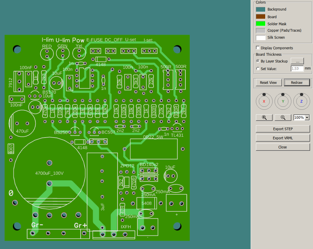

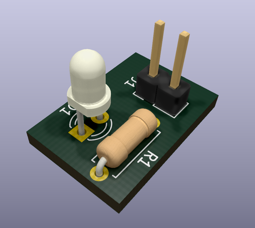

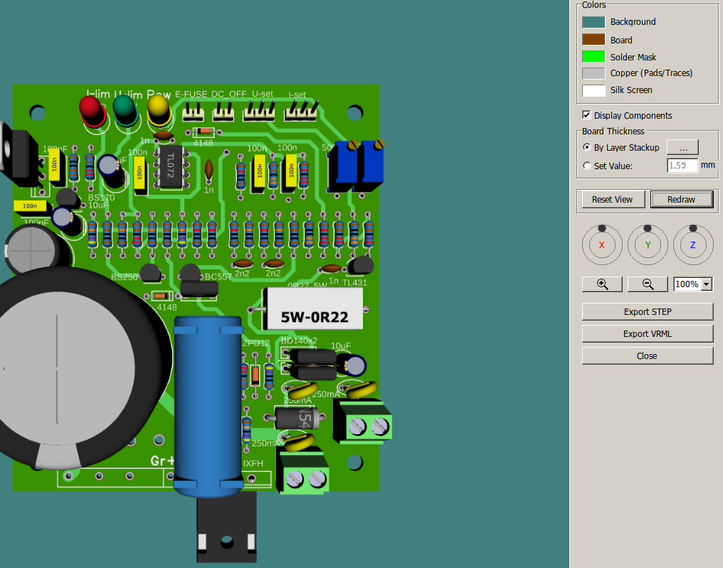

(#) majkimester válasza Alkotó hozzászólására (») Máj 12, 2021 / 1
Amit kivancsi4 berakott az a DipTrace, 300 pontig nem üzleti célra ingyenes.
Ami teljesen ingyenes és tudja a 3D megjelenítést az a KiCad. Van beépített 3D nézegető ami a pcb szerkesztő egy menüpontjából nyílik meg, meg külön a csomag része a gerber nézegető is.
Most kezdek ismerkedni vele, de nem igazán fekszik nekem elsőre. Körülményes a használata a protel után. Például le akarok rakni egy GND szimbólumot a kapcsolási rajzra, akkor felhoz 102 elemű listát kiválaszthatom milyet akarok, lerakom. Legközelebb ugyanez. Igaz előre rakja a listában a legutoljára használtat, de ha bezárom a KiCad-et és újra megnyitom, akkor elfelejti mit használtam utoljára. Ezzel szemben a protel-ben rányomok, hogy egy GND-t akarok lerakni akkor az utoljára használt típust kapom (azt mozgatom az egérrel, hogy hova tegyem), nincs listából választás. Ha nem tetszik, más fajtát akarok, akkor TAB-ot nyomok és feljön egy dialóg, választok mást. (és megjegyzi használatok között is mi volt, amit utoljára használtam.)
Amit elsőre összehoztam egyszerű áramkör 3d-be így néz ki. Lehet raytrace-elt nézetet is generálni, amin még az alkatrészek árnyéka is látszik.

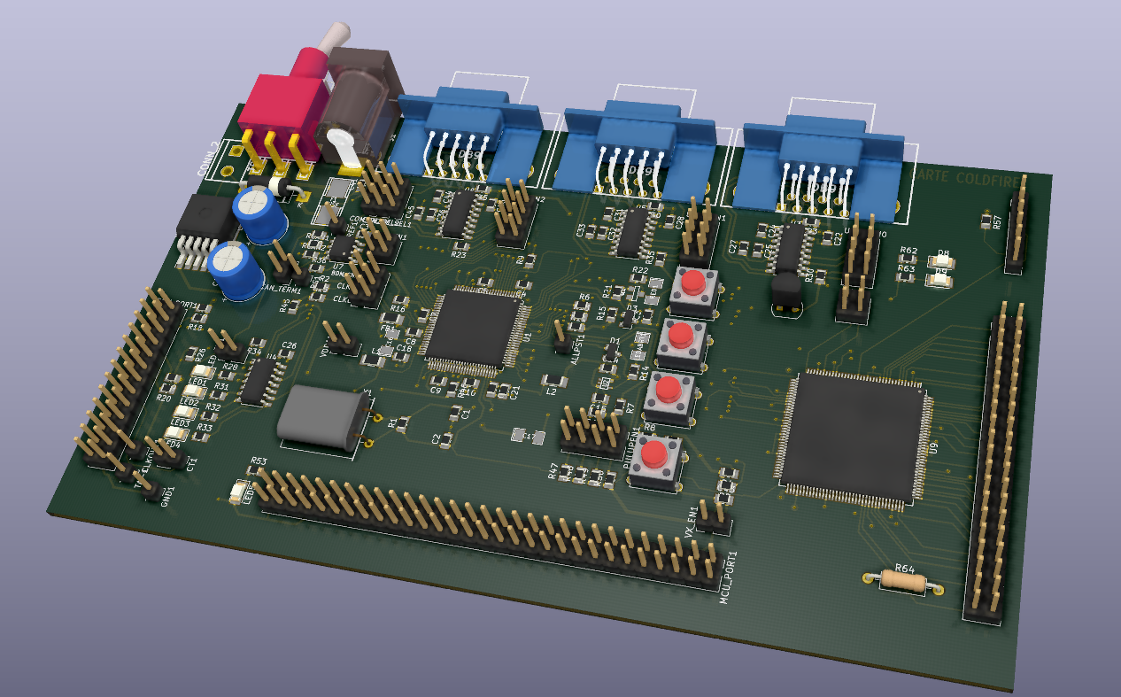

(#) majkimester válasza majkimester hozzászólására (») Máj 13, 2021 / 1
És két demo board, hogy valami komolyabb is legyen példának.
