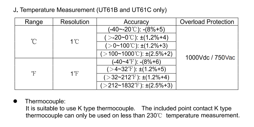

Az alábbi képen látható hőmérséklet mérési tartomány eredményét hogy kell pontosan értelmezni? Ha a C° nézzük akkor 0 - 100C° ig a pontosság +-1.2% az úgy oké, de mi az a +3? Tegyük fel hogy a szobában 20C° van. Akkor a mérés eredménye 23C°lesz? Vagy 17C°? Vagyis amit mutat a kijelző ahhoz még hozzá kell adnom 3-at?

Nem kell sem hozzáadnod sem levonnod. Számoljunk a legrosszabb esettel, 100 °C-on. A mutatott érték lehet
100 + 1.2% + 3 = 104.2 °C vagy 100 - 1.2 % - 3 = 95.8 °C Már ha a %-ban megadott hiba a mutatott értékre vonatkozik és erre még "rárakódik" ±3 °C hiba. Normálisnak mondható egy kis kéziműszertől. A hőelemek nagyon kis feszültséget szolgáltatnak, a feldolgozásuk nem olyan egyszerű, cserébe igen nagy hőmérsékleti tartományt átfognak. |
