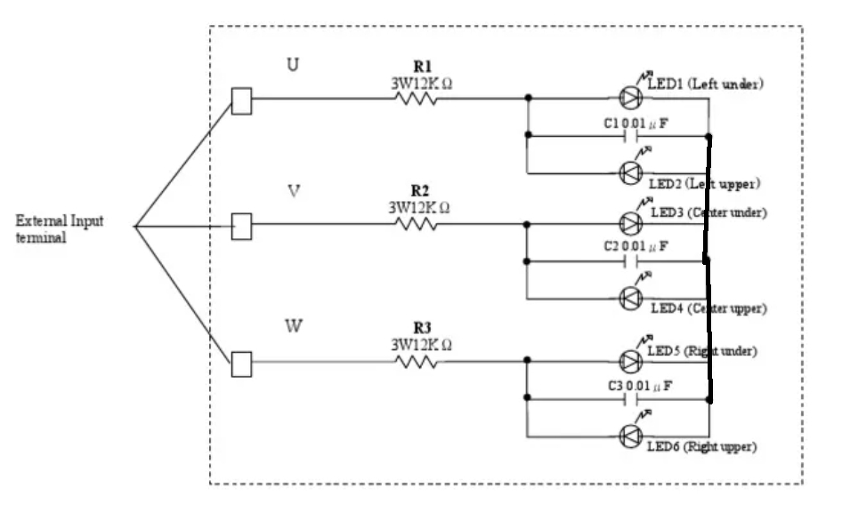

(#) Travolta válasza habazutty hozzászólására (») Nov 26, 2021 / 2
Csatolom a rajzot.
(#) habazutty válasza Travolta hozzászólására (») Nov 27, 2021 /
Köszi. Hasznos kis kütyü. Érdemes összedobni.

Amit bedobtak 6 ledes tesztert összerakom majd, mert akkor legalább kiderül mi van, de mivel mind a 6 dióda kimérhető az igbt modulban, ha nem is kap vezérlést, akkor sem tűnik túl megoldhatónak. Tudok akármilyen SMD-t is forrasztani, de a vezérlőpanelen csupa beszerezhetetlen/ programozandó alkatrészek vannak ránézésre.

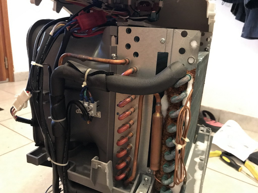

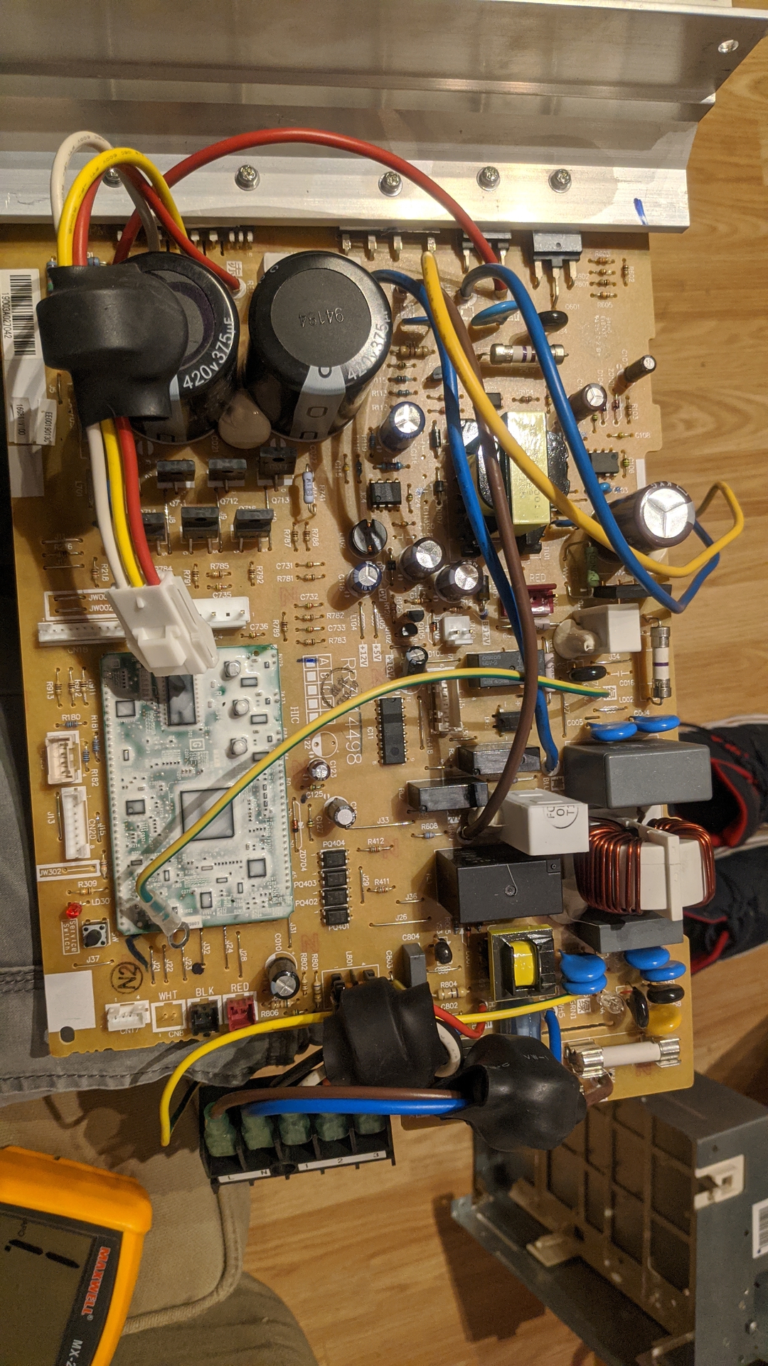

Ha tudsz küldeni képet a panelről, akkor lehet, hogy tudok segíteni, hogy melyik gyártó melyik szériája.
(#) antiktelefon válasza rammeradrian hozzászólására (») Nov 29, 2021 /
Hitachi rac-35wpd, keresek képet, de az összes azonosítószámra 0 találat van, pedig nem vagyok rossz a keresésben.
Először a kompresszort zárnám ki először azért.
A bal fönt lévő 3 számot is próbáltam, az RRZ elejűt is, de olyan van a zöld nyákon is, így az valami nyák azonosító, illetve a dobozon lévőt is. Nem irreleváns, abszolút semmi találat nincs.
