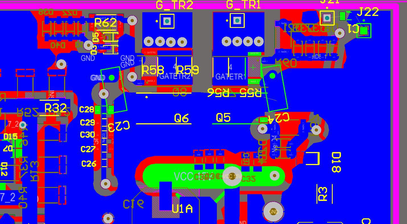

Egyrészt gratulálok, hogy végig csináltad. Azt nem tudom, hogy neked ez így jó, vagy szeretnéd még gyorsabbra, illetve leellenőrizted-e, hogy nincs-e átvezetés a meghajtó fetek között.
Néhány észrevétel; A fólia kondenzátorok akkor fognak érdemben áramot átvenni, ha rövid lábbal forrasztod be. A meghajtó fetek gate köreiben is áram-impulzusok haladnak, jó lenne kisebb hurokkal kötni a vezérlő IC-hez (ez a táp közösítéseket is érinti).

A táp oldaliak a top oldalon, a GND oldaliak a bottom oldalon, az ellenállások is a top oldalon, a FET-ek majdnem egymás alattiak. Itt is dilemma volt , hogy a GND/táp hozzávezetéseket úgy tervezni úgy hogy a Gate-körök ne szabdalják fel az áramkört. Itt van két kép róla:

Szerintem inkább kösd át a gate bekötéseket huzaldarabokkal, mert tényleg nem jó szétvagdalni a táp felületeket. Ha egyik oldal a GND, másik a +15V, akkor furat-szerelt kondikkal lehetne jobban hidegíteni. Jók a fóliakondik, de kerámiát is lehet kapni 1µF-ig általában.
Szerintem ez a rikító piros és kék sokak számára nehezen "látható", de nekem legalábbis szikrázik tőle a szemem... ![]()
Sajnos nekem is nehezen látható néha ki kell kapcsolnom a másik oldal láthatóságát, hogy átlássam. De ezt a sűrűn beépített panel is okozza.
Van kerámia is és fólia kondi is rakta bottom oldalon (kék) a zöld csík felett a kerámia, a ferde téglalap a fólia a top oldalon

Mindkét oldalt van GND, de a top oldalon középen az 15V táp. A bottom oldalon a zöld vizszintes az is 15V. Erre is tettem kerámia SMD kondikat , mert a jobb oldali gate vezetéket körbe vittem és ezzel megszűnt a GND-15V felülete ahova tehettem volna őket.

Igen, láttam a kondikat. A fólia kondi van a legközelebb a félhídba kötött fetek lábaihoz. Valahol ott kellene lenni néhány kerámia kondinak is, mert ott hidegítenek legjobban. Mivel ott a kettő oldalon van a GND és a +15V, ezért javasoltam a furat szerelt alkatrészt.

Átállítottam a színeket - nem is tudom miért nem tettem korábban - , most talán láthatóbb az újabb képek a tervről, amin kivettem a gate oda vezetéseket : A hozzászólás módosítva: Ápr 17, 2022
Sokkal többet érnének az smd kondik, ha:
-a +15V-os területet kisebbre vennéd úgy, hogy a GND-vel határos rész közelebb kerülne a fetek lábaihoz -a felső (ahol a +15V felület van) GND felületet az smd kondik mentén több ponton átkötnéd az alsó nagy felülettel (fémezett furat helyett)
Itt a javítás, átraktam a 15V becsatlakoztatását középre, így közelebb vihettem(vékonyabb lehetett a 15V sáv) a GND határt.
A C31-35 szerintem lehetne közelebb a Q5 és Q7-hez. Az átvezető furatokat is közelebb tenném a C31-35-höz. A C26-30 kondiknál nem látom az átvezető kötéseket a GND-ben.
A jobb oldali Gate köröket elfordítottam, hogy GND-t közel engedjem és fóliakondit is c31-35 mellé tettem. Tettem még átkötéseket a bal oldali SMD kondik mellé.
Tudod, hogy a végtelenségégig lehet szőrözni... A baloldali alsó kettő átvezetés között miért van egy rés a GND-ben? A jobb oldali átvezetéseket is jobban körülölelhetné a GND.
Igen tudom, de vannak korlátok és vannak ésszerű kompromisszumok és most én most már késznek találom.
A két átvezetés között: az már nincs benne, csak a kitöltési paraméterek máshol is befolyásolták a kitöltést és állítottam kellet rajta és a mostanin már nincs nincs is benne. Amúgy már kinyomtattam, vasaltam most ázik. Ha még kell valami változtatás azt már kézzel javítom ki, de digitálisan elmentem.
