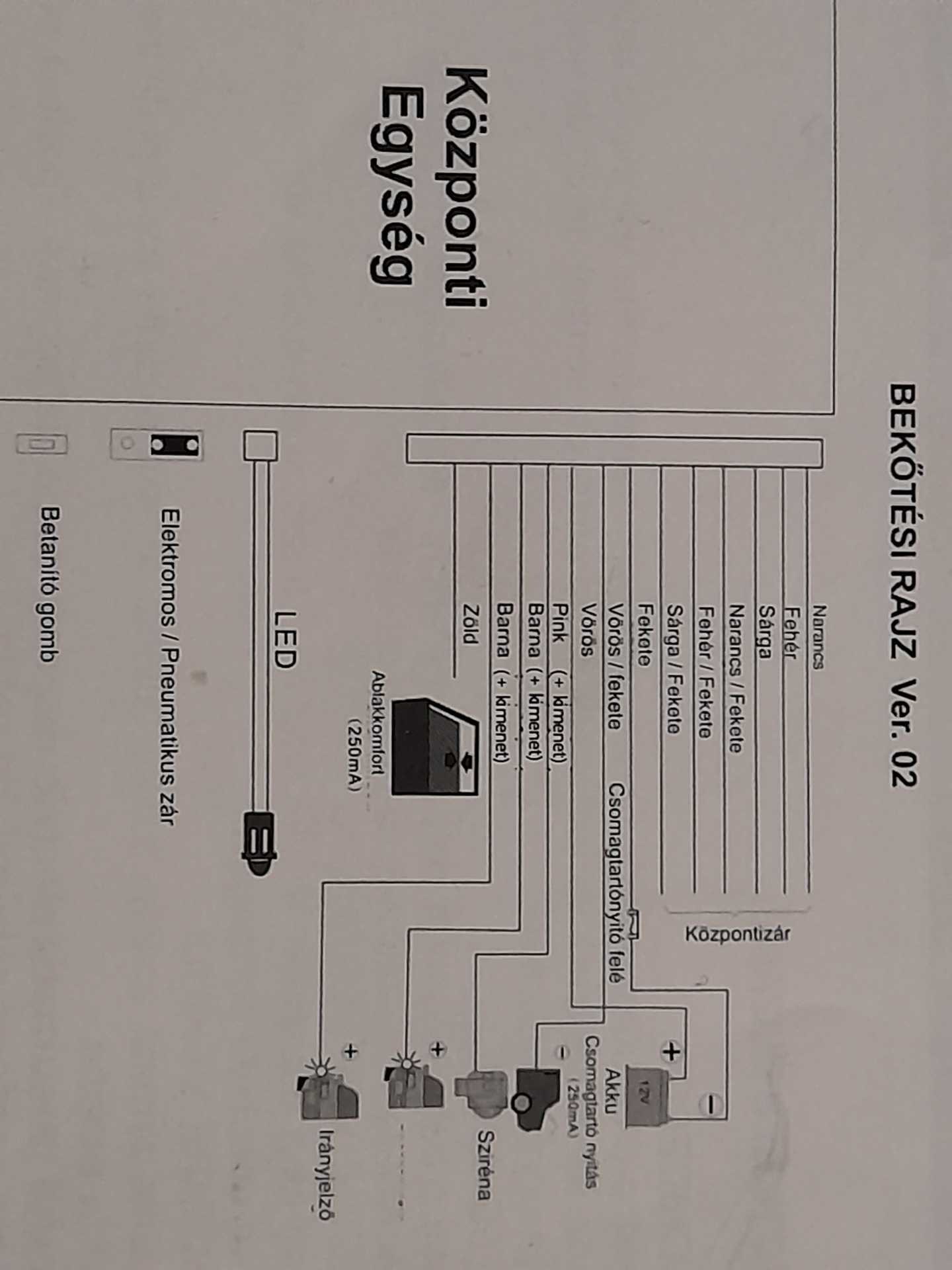

Igen igazad van.A csomagtartó nyitás funkcióval van problémám,semelyik kivezetésen nem ad ki feszültséget.
Ezt nem ismerem, de sajnos láttam már olyat ebből, hogy a távirányítón volt elvileg csomagtér nyitó gomb, de a dobozban csak 2db 1morzés relé volt és az ahhoz tartozó sallang, így kimenet már nem.
Én is erre gondoltam de,három relé van benne ezért reménykedek hogy,tudja ezt a funkciót.
Kattan a relé ilyenkor? A 3. relé nem az index villogtatás?
Feszültséget nem biztos hogy kiad, erek számából kijön akár feszültségmentes záró és nyitó kontaktus is. Ha tudod hogy 3 relé van benne, akkor kinyitottad a dobozt, próbáld meg a relé kontaktusait végigkövetni, melyik vezetékre mennek. Vagy ha mutatsz képet a panel mindkét oldaláról, akkor igyekszem segíteni, mi hogy lehet.
Lefényképeztem de,4 relé van.
A hozzászólás módosítva: Aug 12, 2022
Balról az első két relé záró- és nyitó kontaktusa is ki van vezetve balról az első hat vezetékre. Sárga/sárga-fekete a közös, narancs/narancs-fekete a nyitó- és fehér/fehér-fekete a záró érintkező. Ez a két relé a zár nyitás- és zárás funkció.
Aztán a fekete (-) a test, a közvetlenül mellette levő talán piros-fekete egyelőre x, aztán a következő piros a +táp, a fehér szintén x, a két barna a két oldal irányjelzője. A két bal oldali relé biztos az ajtó nyitás-zárás funkció, a jobb szélső pedig ezekkel szinkronban néhányszor meghúz az irányjelzők villogtatásáért. Ez eddig biztos, a többi a találgatás, merthogy minden nem látszik a képeken. A zöld vezeték a jobb szélső relé mellé megy, ott kéne lenni valaminek takarásban, vagy csak az üres forrfül, és akkor nincs funkciója, de biztosan nem ez a csomagtér nyitás. A GYA-1A jelű relé csak záró kontaktusos, de a képekről nem tudom megmondani, hogy pontosan melyik vezetékre csatlakozik. Két esélyes: a fehér, vagy a piros-fekete. Jó esetben ezt a relét egy külön gomb működteti a távirányítón, rosszabb esetben csak sziréna kimenet. Nem tudom megmondani a képek alapján jobbról nézve az 1. zöld, a 4. fehér, és a 6. piros-fekete vezetékek pontos funkcióit, és bekötését sem. Ablak zárás, hangjelzés, csomagtér nyitás, nagyon ritkán nyomógombról működtetés szokott lenni ilyen modulokon. Egy 5-10W-os autós izzóból csinálj próba lámpát, és nézd meg a két kérdéses vezetéket test, és +táp fele is, hogy mikor világít az izzó. Sajnálom, egyelőre csak ennyit tudok segíteni. Nem pont ez, de ilyesmi a modul.
