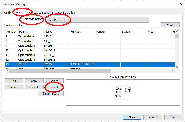

Mit kell tennem ezzel a fájlal?
(#) _BiG_ válasza k_i_j hozzászólására (») Aug 5, 2020 / 1
Tools / Database / Database manager, majd ahogy a mellékelt képen látod a karikákban. Kiválasztod a .prz típust és beemeled (Import). Fontos, hogy csak az User vagy a Corporate database írható számodra, a Master nem.
