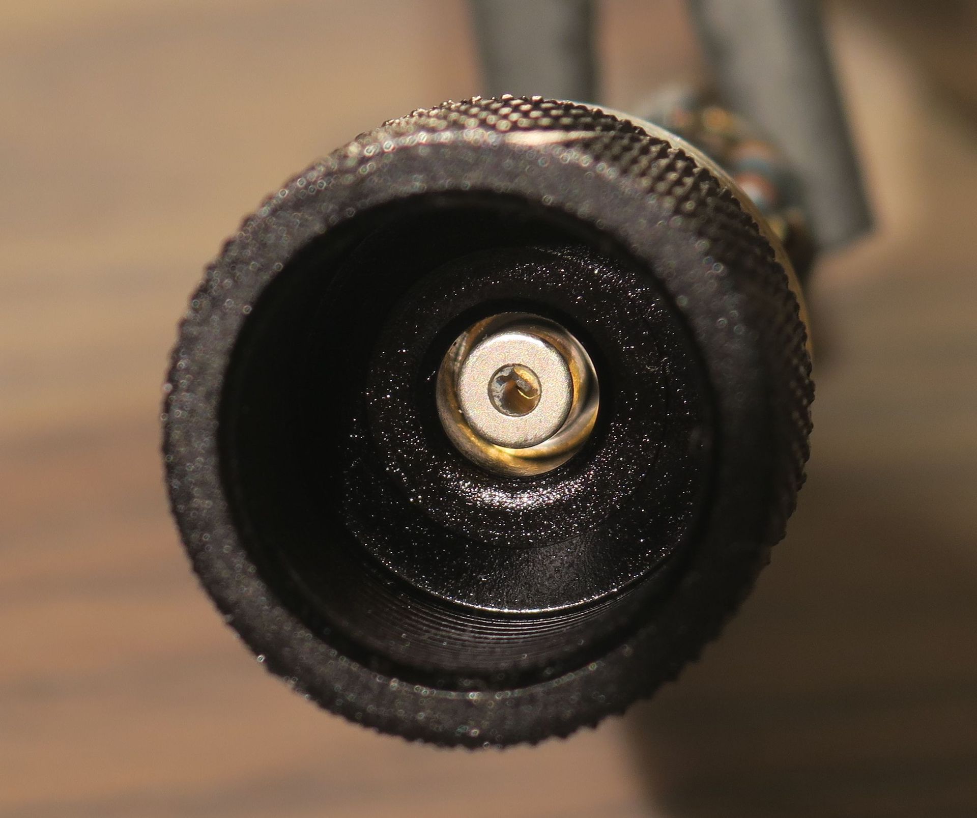

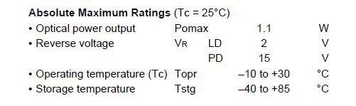

(#) Suba53 hozzászólása Ápr 8, 2022 /

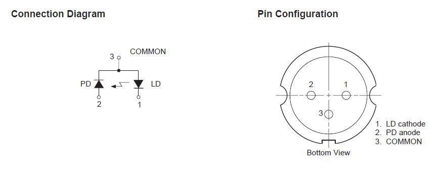

Van egy pár részlet, ami nem teljesen tiszta, a lézer dióda bekötéssel kapcsolatban.
Három lábú a jószág, LD cathode, PD anode, és common. Rajz szerint két dióda szimbólum van sorba kötve, és a közös pontjuk a common.
Hogyan kell ezt bekötni, mi a szerepe a két diódának? Mellékelem az ábrákat.
(#) Gafly válasza Suba53 hozzászólására (») Ápr 8, 2022 /
PD az (az esetleges) teljesitmény szabályozáshoz kell (innen lehet nyerni a visszacsató jelet, az optikai kimenetre vonatkozóan).
(#) Suba53 válasza Gafly hozzászólására (») Ápr 8, 2022 /
Köszi. Akkor a PD az a Photo Diode, az LD meg a Laser Diode.
Vagyis ha nem akarok kontroll jelet, akkor csak az LD-t kell bekötni értelem szerűen.

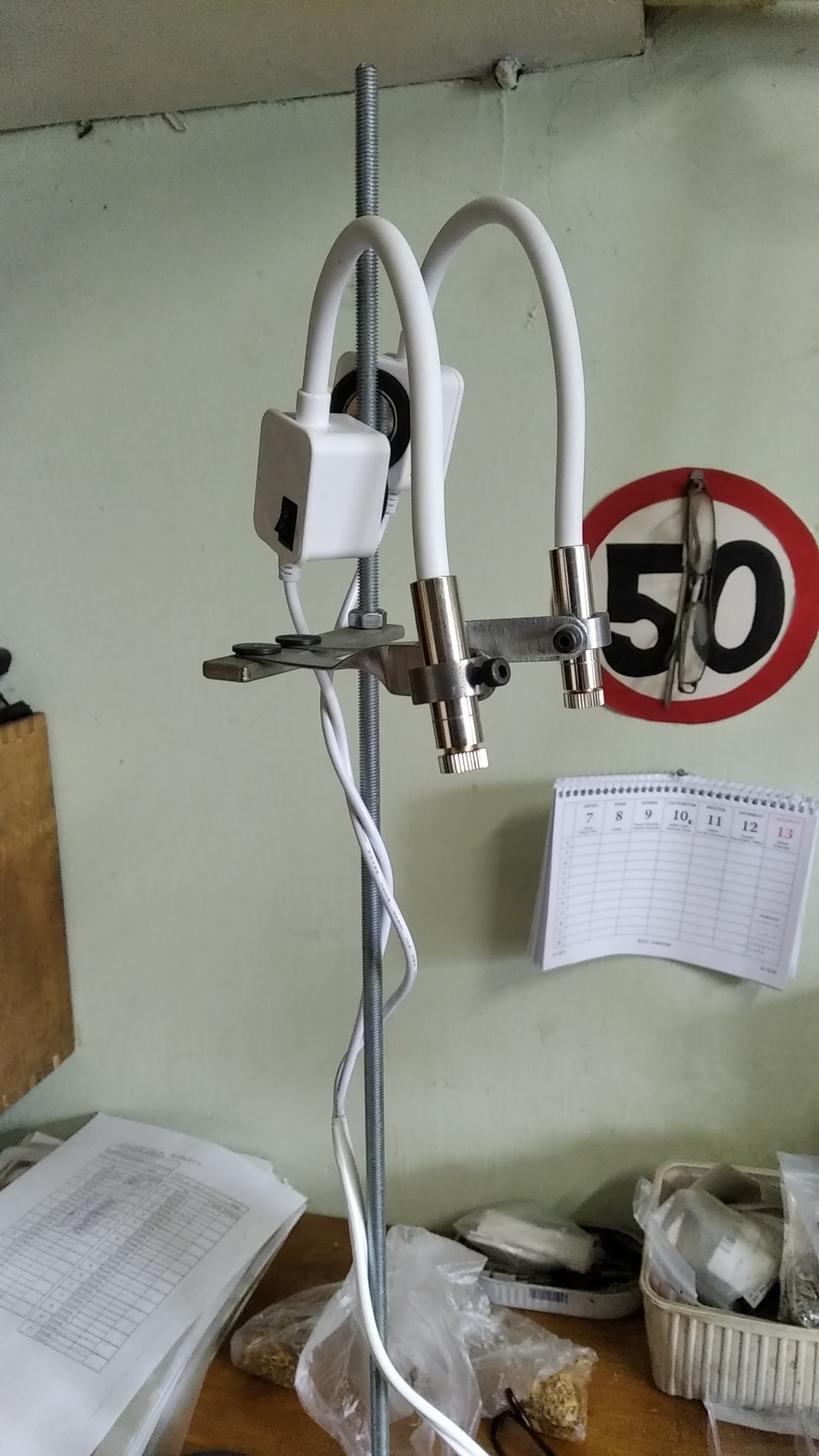

Én egy mechanikai műszerész vagyok! Van egy problémám. A főnökasszonyommal vetettem négy egyszerű jelölő lasert 6A 250V. Eggyet kipróbáltam egy probakábellel, szuper több méteren is éles vonalat kaptam. Gondoltam közösitem őket négyet egy dugvillába, pirosat a piroshoz kéket a képhez. Ledöbbentem, mindegyik csak halvány. Szétszedtem, halvány. Mit rontottam el? Ezek már kuka? Tud valaki valami ötletet? Köszönöm!

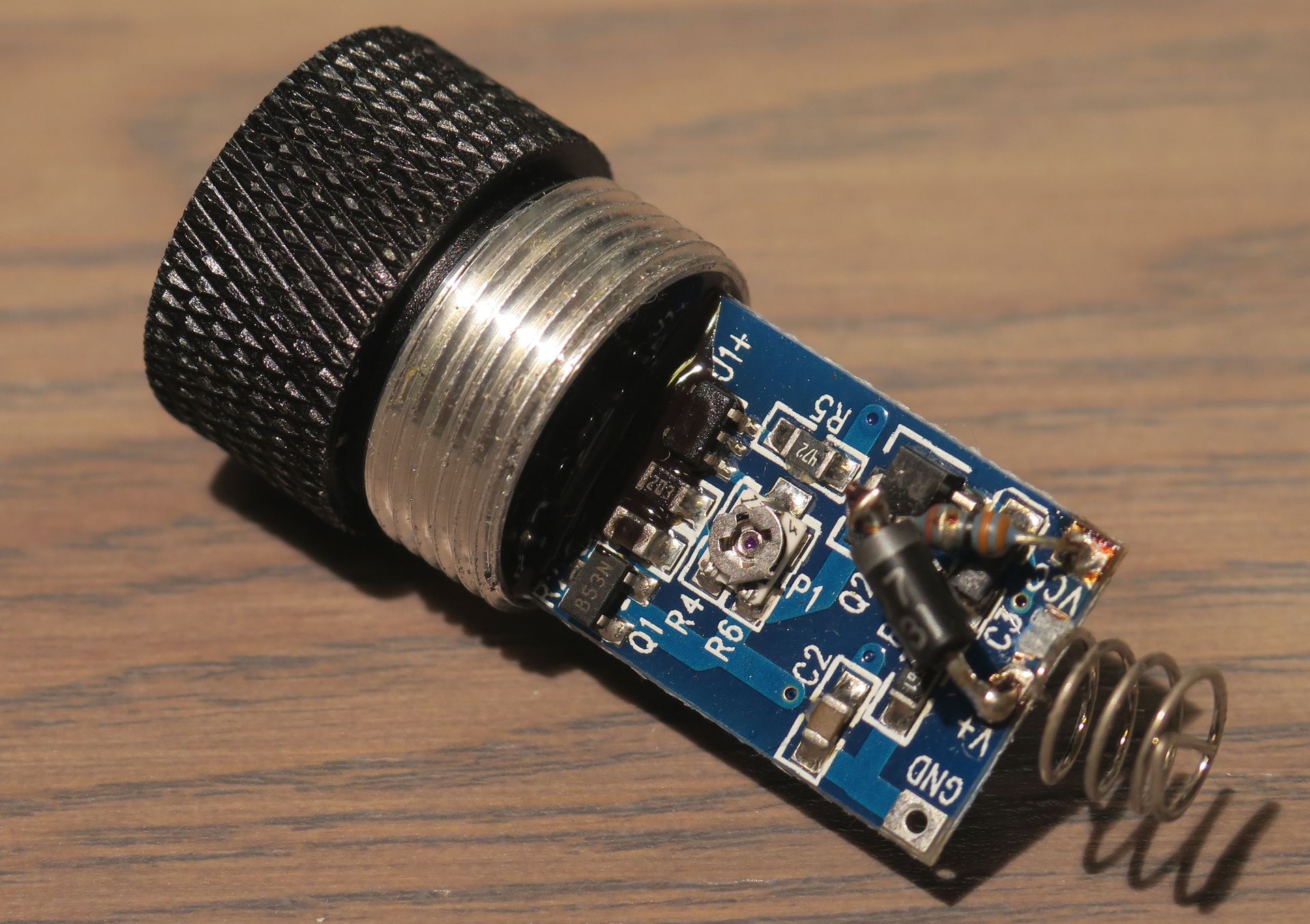

(#) exabit válasza Suba53 hozzászólására (») Ápr 8, 2022 /

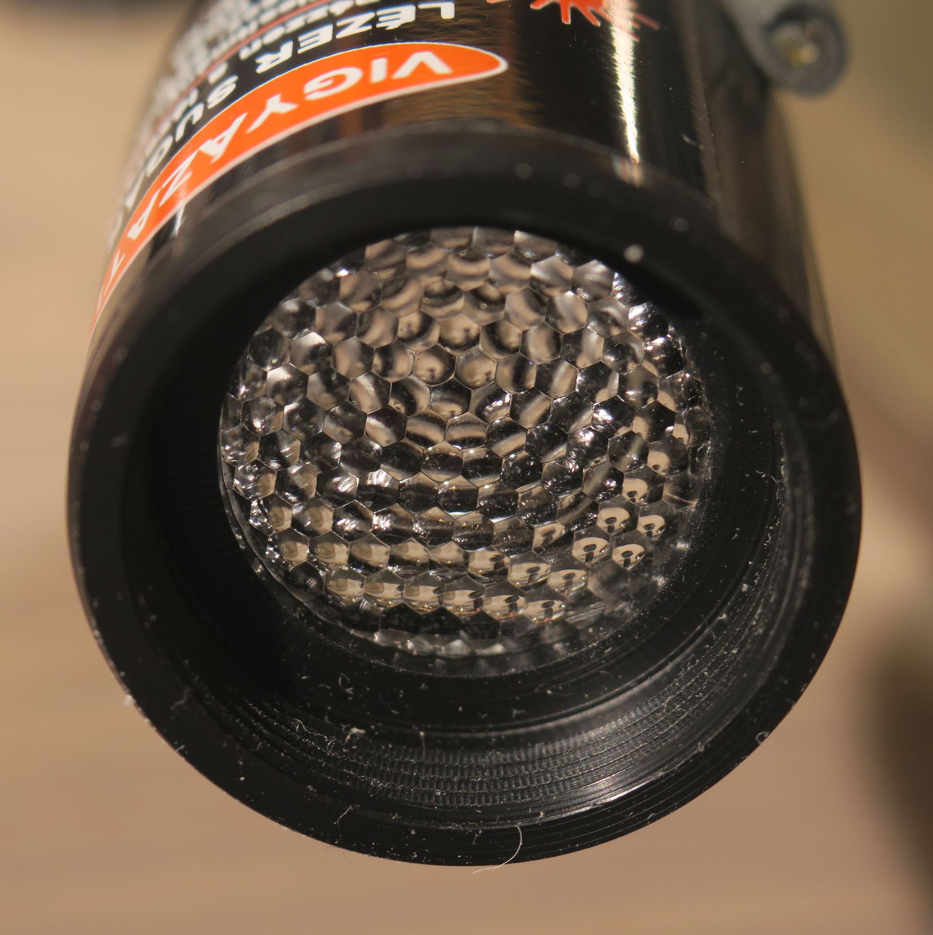

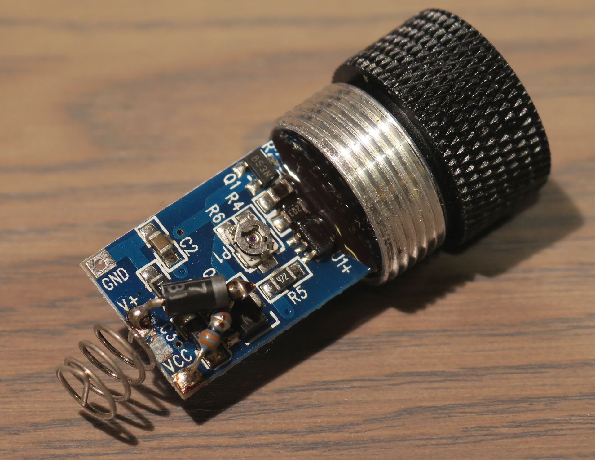

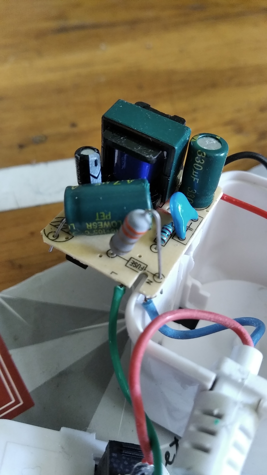

Én egyszer szétszedtem egy ilyet, mutatok róla képeket. Ez 660nm/200mW lézer volt. (A mostaniak 808nm-es lézerek 630nm-es natúr ledekkel megspékelve.) Előtte van egy közönséges 2 cm-es led diffúzor, mögötte pedig a kis táp panel.

Közben rájöttem hol bibi! Egyedül hálózatról, tökéletesen működött, de utánna kettesével fel kellett szerelmem őket két fém árbocra, tehát nem a közös dugvilla, hanem az lett a baj,hogy a fényforrások külső fém burkolata is közös lett. Hogy mit keres ott áram , és, hogy mit vertem galyra... hát ezért írtam.

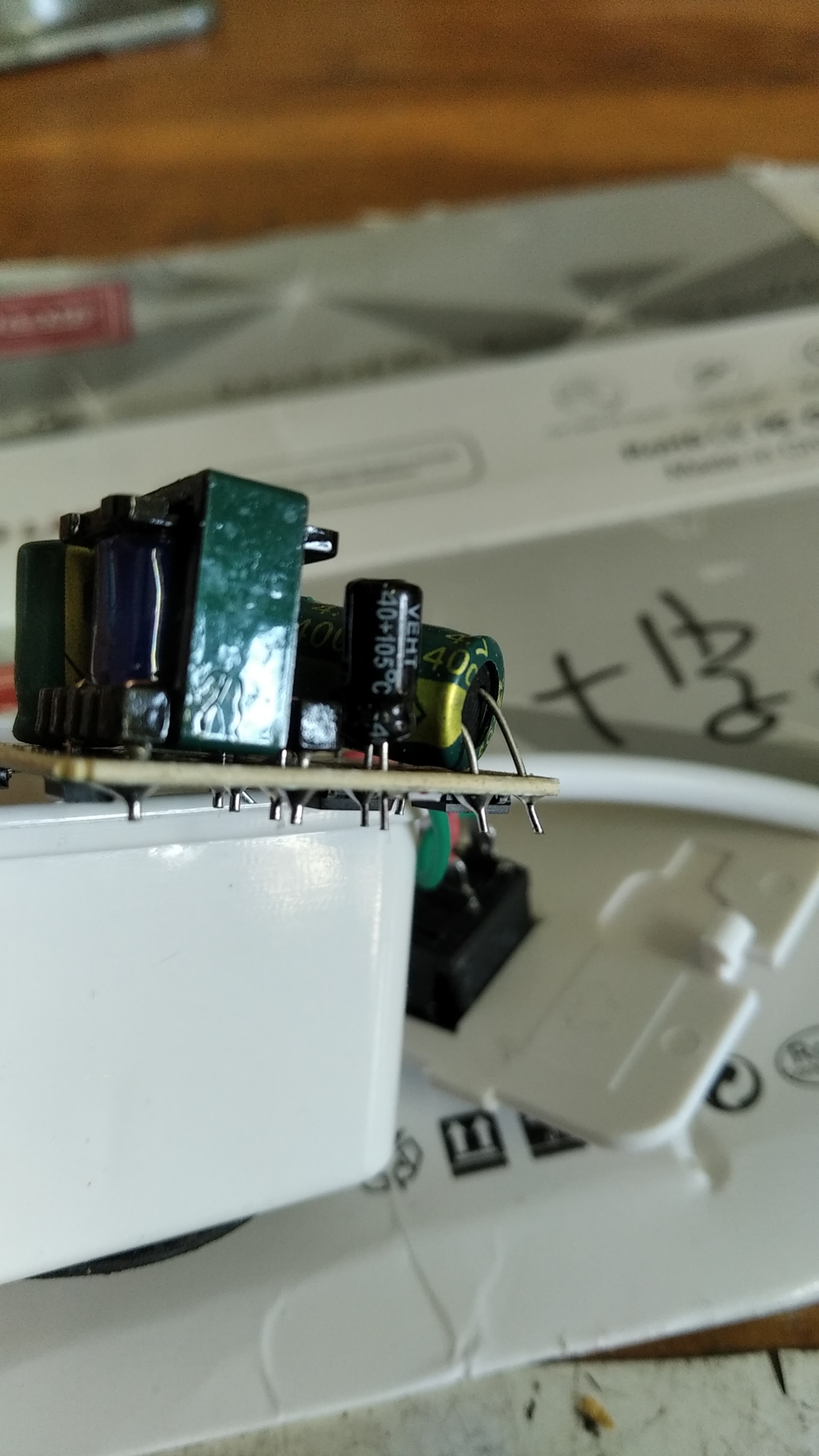

(#) tiszeg hozzászólása Ápr 11, 2022 /
Megint itt a műszerész!

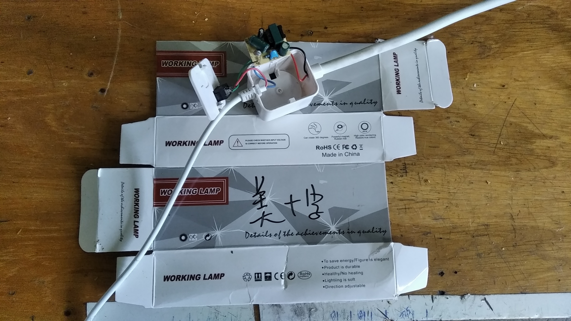

Készítettem képeket, de én is érzem nem egyszerű a helyzet. Nézzetek már rá, de amiben bíztam, nem egy egyszerű kondi cserével megoldható.
(#) Gafly válasza tiszeg hozzászólására (») Ápr 11, 2022 /

Mondtad hogy négyet vettél. Egyik sem működik már úgy, ahogy az elején próbáltad?
Az elvileg nem tehette tönkre, hogy a két lámpának a fém burkolata össze lett kötve.
Ez az a munkalámpa, aminek a doboza szét van terítve?

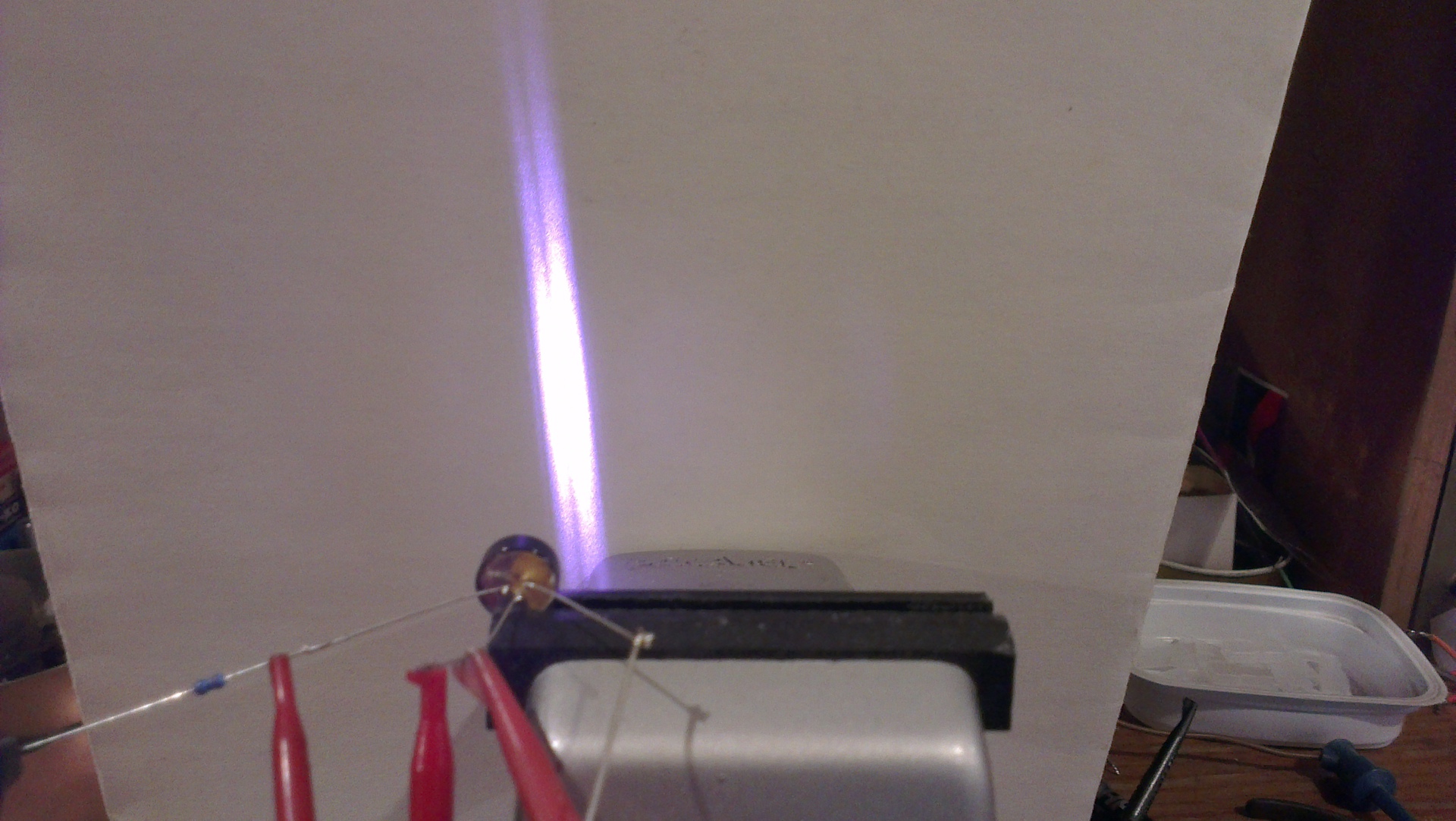

(#) Suba53 hozzászólása Ápr 12, 2022 /
Lágy lézer kütyü első mérés.
Szemmel nézve szinte semmi nem látszik, de a telefon érzékelője szépen mutatja.
Lézer áram 0.8A az adatlap alapján ez kb 450 mW optikai teljesítményt generál.
A kontroll led árama 0.5-0.6 mA ez nagyjából jó az adatlap szerint.
Ami első látásra meglepett az a sugár alakja. Bár belegondolva, a lézer dióda nem a felületére merőlegesen bocsájtja ki a fényt, mint a ledek, hanem a kristály szélén. Ezért is van a félvezető kristály merőlegesen szerelve a tok alapjához viszonyítva.
A reflektáló felület kb 8 cm-re van a diódától, és az intenzív nyaláb hossza úgy 4-5 cm.
Vagyis eléggé széles szögben sugároz.
Ez még jó is lehet, mert ha a szövetben a behatolási mélység 4-5 cm, akkor pont jól lehet vele pásztázni. Csak majd a nyalábra merőlegesen kell mozgatni, hogy egy adott térfogatot átjárjon.
Még azon filózok, hogy mennyire változik a hatékonysága, ha nem közvetlenül a bőrfelülettel érintkezik a dióda ablaka, hanem pár milliméterrel távolabbról sugároz. A szerelvények, meg az esetleges hűtő felület miatt kerülhet kicsit távolabb.
(#) tiszeg hozzászólása Ápr 12, 2022 /
Szia Suba53!
Igen ebben a dobozban jöttek, igen mindet leprobáltam szólóban, igen mind mint a gyertya, csak kb. 5cm-re vetít x-et. Idáig el sem mertem mondani, hogy bekapcsolás után, ahogy fogtam a fém árbócot bizsergést éreztem. Azt hittem csak képzelpődök, de szerintem nem.
Szerinted mért van az, hogy csak a teljesítmény csökkent? Orvosolható?
(#) Suba53 válasza tiszeg hozzászólására (») Ápr 12, 2022 /
A bizsergést azért érezheted, mert az a kék színű kondi összeköti a fázison lévő áramkört az optikát meghajtó kimenettel, és az optika fémházára rá lehet kötve az egyik pólus, az meg fémesen érintkezik az árbóccal, ami így bizserget. Kicsi a kondi, úgy hogy nem fog agyonvágni, de magának a kütyünek az érintésvédelme nem hiszem hogy megfelelne az EU szabványnak.
Így megmondani, hogy orvosolható-e nem nagyon lehet. Ha van elektronikában jártas barátod, nézesd meg vele. Szervizben meg lehet hogy többet kérnének, mint amennyibe került.

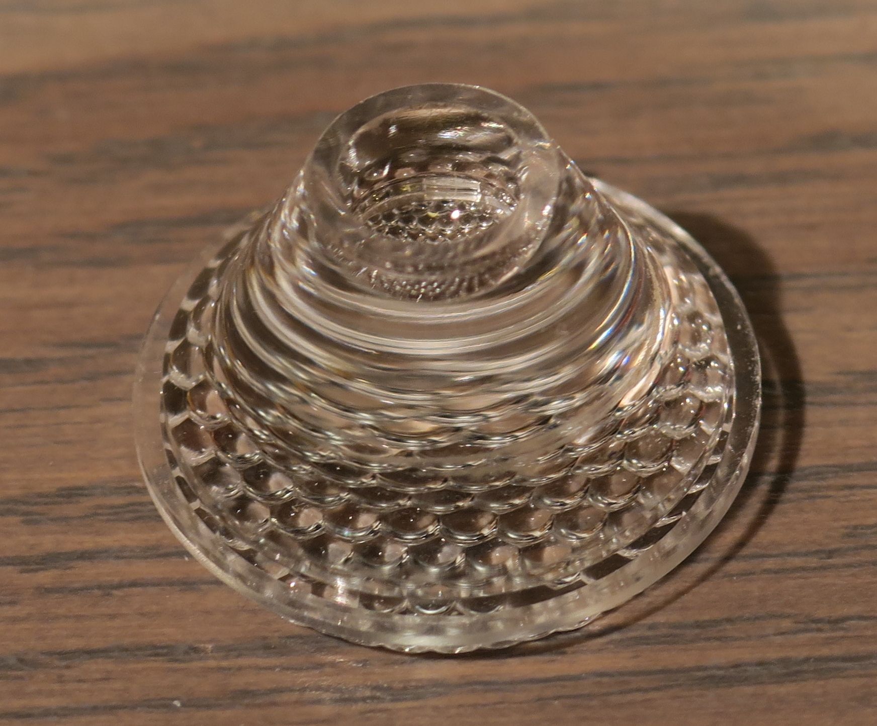

(#) exabit válasza Suba53 hozzászólására (») Ápr 12, 2022 /

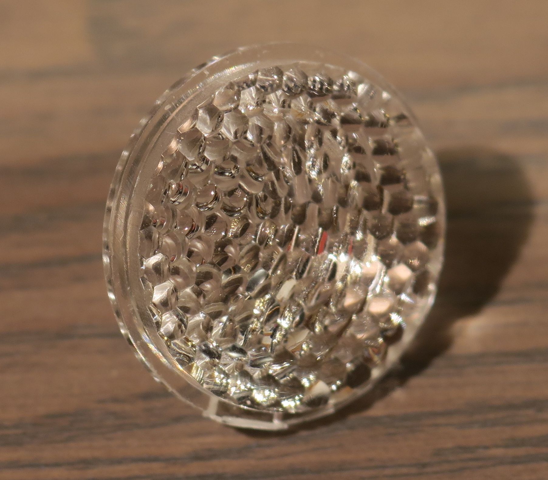

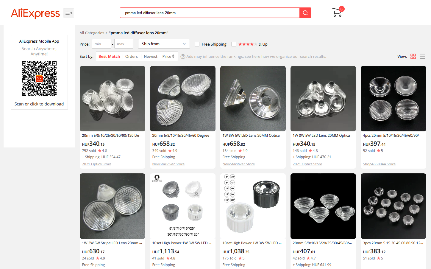

A gyári lézerterápiás kütyünél (erről raktam be képeket is korábban) a dióda ablaka és a bőrfelület között konkrétan egy 2 cm vastag műanyag szórólencse volt. Szóval én pár miliméter miatt nem aggódnék. Eleve ha nagyon kicsi a nyaláb divergenciája akkor csak kis felületet tudsz besugározni.
(#) Suba53 válasza exabit hozzászólására (») Ápr 12, 2022 /
Jogos. Néztem azt a szórólencsét, de az nagyon körszimmetrikusnak tűnik. Vajon hogy csinál az a penge szerű sugárból egy nyalábot?
Valószínűleg kihagyom a lencsét, és így hogy tudom hogy néz ki a sugár, fogom tudni úgy mozgatni, hogy a lehető legnagyobb felületet sugározza be.

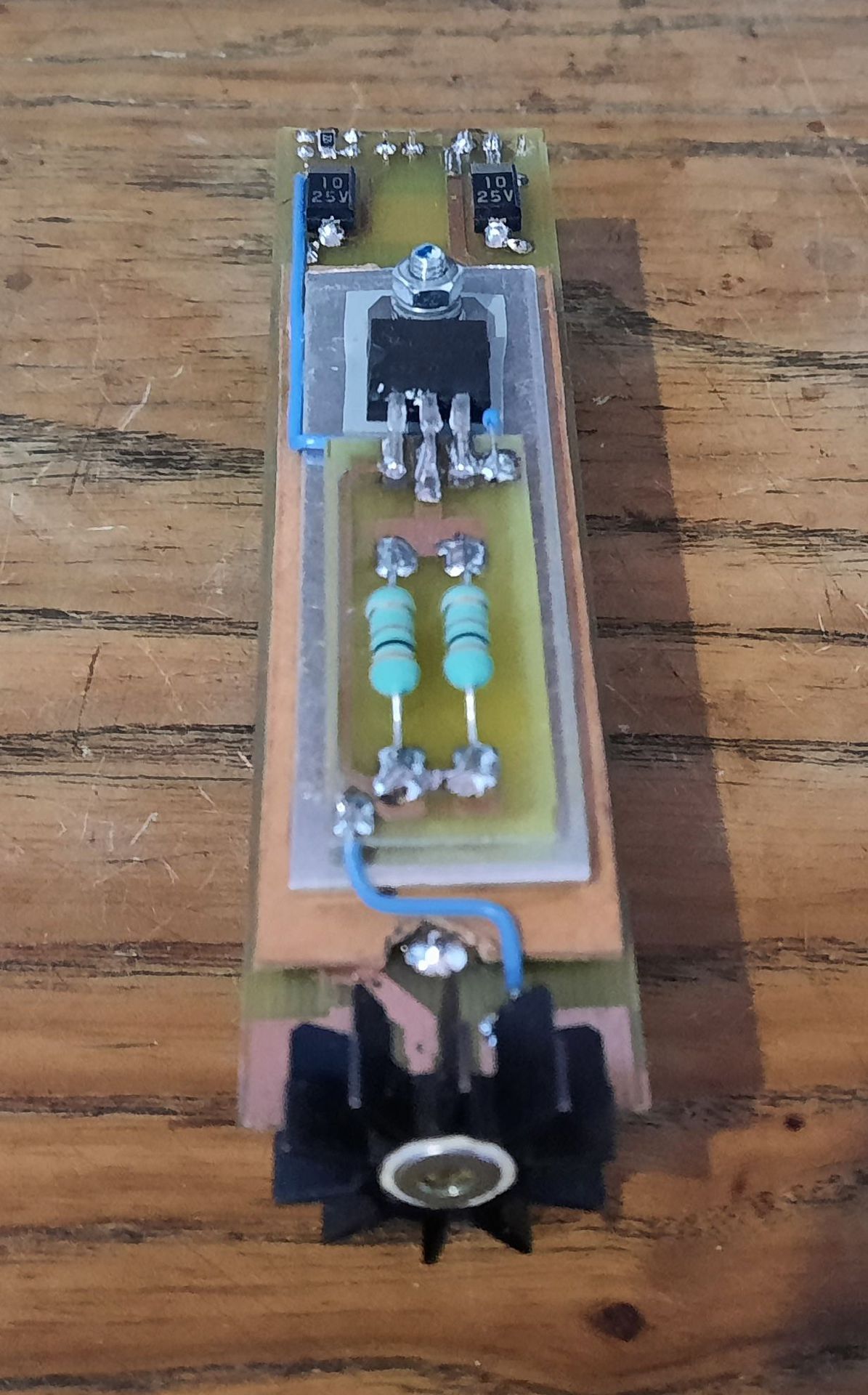

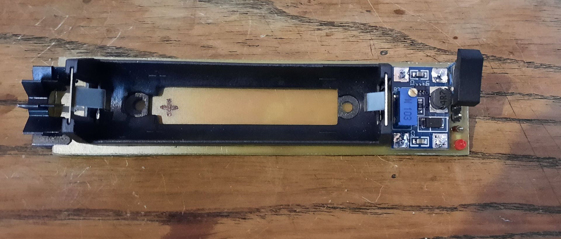

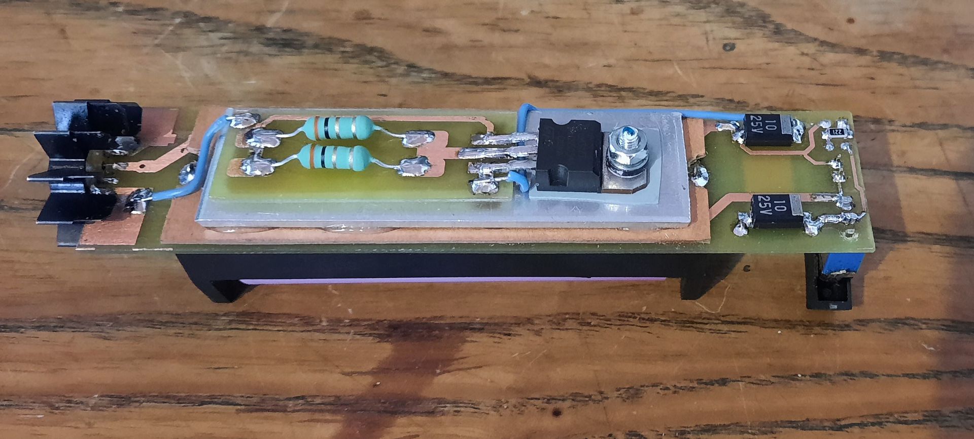

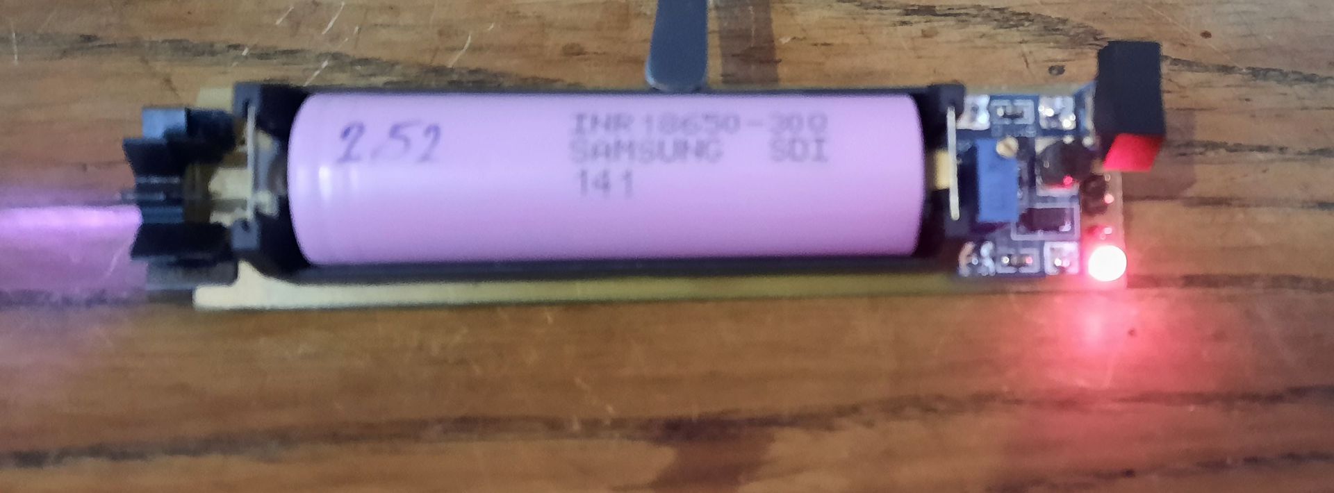

Elkészült az infra lézer kütyü.
18650-es Li-Ion akkuról megy. Egy STUP-SX1308 ( Hestore ) Step-Up konverterrel van beállítva a fix tápfesz. 4.8-5V A 800mA lézer áramot egy LM317 áramgenerátor állítja be. Ezzel úgy 450mW optikai teljesítmény adódik adatlap szerint. A piros led jelzi ki a bekapcsolt állapotot.
A lézer diódát egy TO5-ös hűtőcsillag hűti, de egyáltalán nem forró. A legmelegebb rész az LM317 alatt lévő alumínium hűtő felület, de ez sem forró, simán tapintható tartós üzem mellett is.
