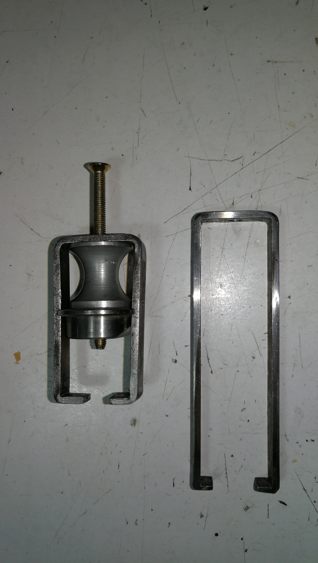

(#) mex válasza kila hozzászólására (») Jan 18, 2023 /
Hát ez inkább csak ötletadó. Ha túlfedéses az illesztés, és alumínium a szíjtárcsa, akkor ennek reccs a vége.
Nekem is gondott okozott, gyártottam hasonló méretekre használható, variálható karmos lehúzót.

(#) Massawa válasza mex hozzászólására (») Jan 18, 2023 /
Ez jo, csak a csak a külsö keretnek kell masszivabbnak lennie. Amikor megfeszül a csavar gazlanggal egy kicsit meg kell melegiteni a fogaskereket és gond
nélkül lejön. Ha jol emlékszem 1/2colos csöböl alakitottam. Ki

(#) mex válasza Massawa hozzászólására (») Jan 18, 2023 /
10x3 mm a keret. Kisebb tárcsákhoz, (ami belefér) tökéletes, jópár darabot lehúzott már. Porszívó motorok csapágycseréjéhez a hoszabbik keret való, azokat is lehozza.
A melegítést általában nem preferálom, sokkal nagyobb csapágyaknál alkalmaztuk, mert ott elengedhetetlen volt, és akkor is az összeépítés során.

(#) Pali79 válasza SzilCsong hozzászólására (») Jan 19, 2023 /
Egy darab zártszelvényből pár perc alatt lehet faragni egy ilyet. Én is úgy szedtem le annó.

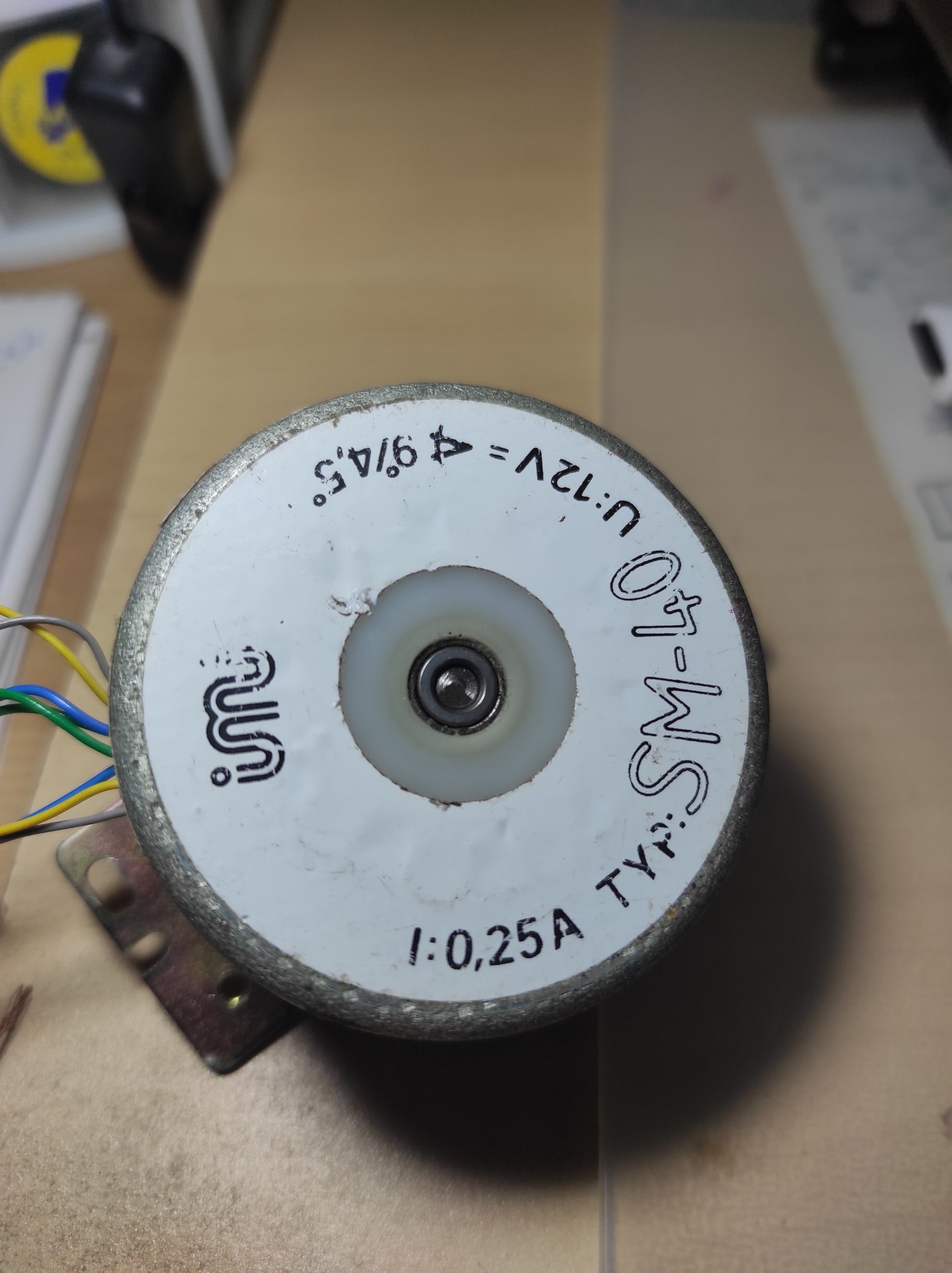

(#) mgy hozzászólása Ápr 4, 2023 /
Hozzám került több darab 8 vezetékes léptetőmotor. Típusa SM-40 IMI (ikladi gyártmány) . A tekercspárok kivezetéseit azonosítottam, de a tekercselési irányt és az elhelyezkedési sorrendet nem tudom azonosítani. A haverom (gugli) nem segített. Ha itt akadna egy másik "haver" , segítségét megköszönném. Üdv mgy

(#) Massawa válasza mgy hozzászólására (») Ápr 4, 2023 /
Gyakorlatilag pár kisérlettel. Adsz 12 V DC az elsö tekercsre és figyeld meg merre fordul. Most adj 12 V- t a másik tekercsre és ujra ugyanarra kell fordulni, ha nem akkor fel kell cserélnia. Vezetéket.
Igy szépen kiderited a tekercsek sorrendjét és a polaritását.
Általában lesz szinkod is, pl a sötétebb szinü huzal a pozitiv.
A hozzászólás módosítva: Ápr 4, 2023
(#) Elektro.on válasza mgy hozzászólására (») Ápr 5, 2023 /
Ez egy állandó mágneses BLCD motor.
Ha kézzel forgatod dinamóként működik.
Tudsz mérni. Sorrendet és polaritást is.
(#) Massawa válasza Elektro.on hozzászólására (») Ápr 5, 2023 /
Az biztos nem, mert a BLDC motornak 3 kivezetése van
Ez egy sima 4 tekercses léptetö motor ( már a neve is erre utal SM - Stepper Motor, rajta a lépési szög is 9 fok).
A léptetö motor is müködik generatorként.)
A hozzászólás módosítva: Ápr 5, 2023
(#) Bakman válasza Massawa hozzászólására (») Ápr 5, 2023 /
Leget, hogy egymáshoz képest elforgatva vannak benne a tekercsek, így felezhető az elfordulás. 9° és 4.5° is szerepel rajta.
(#) Massawa válasza Bakman hozzászólására (») Ápr 5, 2023 /
Mert a 8 kivezetés az 4 tekercset jelent. Ha mind a négyet egyenként használod ( hajtod meg ) (8 kivezetés) akkor 4,5 fokos lépest kapsz, ha a szembelevö tekercseket sorba kötöd, akkor meg 9-t. ( 4 vezeték).A lépések a rotor meg a sztator kivetelétöl függenek.
A tekercsek nincsenek elforgatva, azok mindig 90 fokban vannak egymáshoz viszonyitva.
