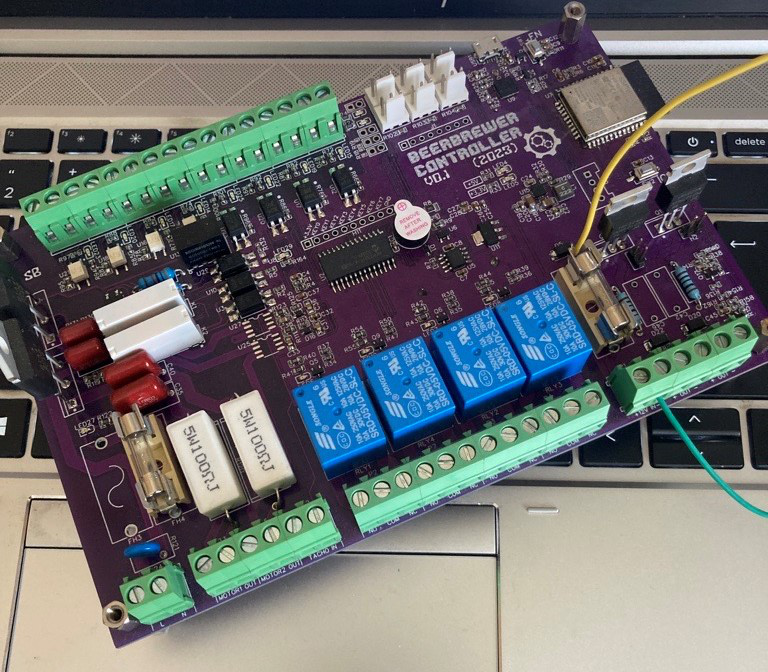

(#) sanyo09 hozzászólása Máj 30, 2023 /
Mint ahogy említettem elkészítettem a vezérlőt.
Egy kicsit lehet, hogy túltoltam, mert úgy voltam vele, hogy akkor már legyen jó másra is
ha egyszer nekiülök.
Jelenleg 2db 230V-os motort tud vezérelni/szabályozni (tacho bemenete is van).
2db DC kimenet motoroknak
6db hőmérséklet szenzor bemenet (onewire -> bővíthető)
Opto kimenetek/bemenetek
Relés kiemenetek
I2C kijelző -> 4x16 soros megy majd most rá
ESP32 -> WiFi miatt ha lesz időm összekötöm HomeAssistant-al
(#) dB_Thunder válasza sanyo09 hozzászólására (») Máj 31, 2023 /
Igényes!
„2db 230V-os motort tud vezérelni/szabályozni”
Ez hogy valósul meg?
Mi lett a proci?

(#) sanyo09 válasza dB_Thunder hozzászólására (») Jún 2, 2023 /
lényegében fázishasítással nullátmenetet figyelve.
Csak a motor tacho kimenetét figyelve egy PID szabályzás állítja a kitöltési tényezőt.
