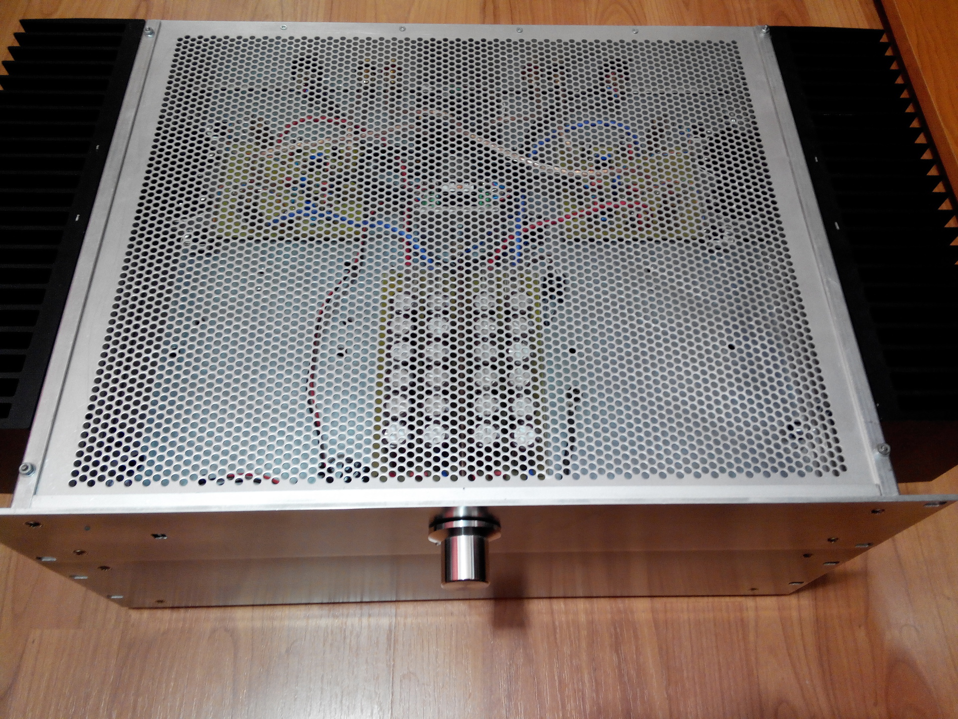

Szia! Nem értem miért ragaszkodsz a sztereó válozathoz. Sokkal bonyolultabb és ha még nem építettél monó kivitelű nyákokat ami rendben működik, addig én ezzel nem probbálkoznék. Ami még a sztereó ellen szól az a hőelvezetés. Mivel a tranzisztorok erősen egyhelyre koncentrált hőt termelnek ezért az elvezetéssel lehetnek gondok. Mivel egy megfelelő nagy méretű hűtőbordának idő kell mire elvezeti a hőt. És a képen látható bisztosítékok alapján 3A áram legálább fog folyni. Ami 210Watt körül fűt és a borda hőmérsékletet nem kéne engedni 50-55 fok fölé. Meghajtó Tranzisztornak ajánlom az MJE15030G és MJE15031G Esetleg ezt az álltalam készitette nyákot át tervezheted más végtranzisztorokra. Igen Közben átnéztem a képet amit betettél ez nem sztereó hanem dupla végtranyós A-osztály ez esetben a fenti mondatom vedd figyelmen kívül.

Nem örülnék, ha kritikának vennéd a következőket...
Ha komoly melegedés várható, azaz jó hőelvezetés kellene, mért gondoljátok, hogy nem lesz hőtorlódás a kalaptranyók alatt, hiszen a hőt csak az alattuk lévő szelvény élkeresztmetszete tudja továbbadni. Szerinted milyen a lapfelület, és az élfelület aránya?
Ezt lehet kiküszöbölni egy pár cm²-es rézlappal. Én most erre hajtok
Nem veszem kritikának. Ebben igazad is van. Az én esetemben is a tok kb 65 fokos volt míg a borda 50-55. Szóval ha lett volna olyan nagy méretű bordám aminek vannak kialakított TO3 tok rogzítésére helyek akkor én is azt alkalmaztam volna és vezetékeléses megoldással csatlakoztak volna a nyákhoz. De sajnos olyan nagy bordám nem volt így kényszermegoldásnak jó volt így is.
Csak elgondolkodtatónak... Dobozolt a masinád? Hány fok külső hőmérsékleten adódtak a mérési eredményeid?
Ezt nem értem... A pár cm²-es rézlapba van beépített ventilátor? És a vörösrézlap elég drága dolog....
Igen dobozolt. A hőmérsékletek 26 fokos szobahőmérsékleten mérődtek. Nyár volt.

Először is elég undok helyzetbe hoztál. Fényességes készüléked egy mechanikai élmény. Látszik rajta a készítési lehetőségek eldorádója. Az meg más dolog, hogy én hogy csináltam volna meg technikailag e kapcsolás kivitelezését. Nem igazán szeretnék a munkád fényességén foltokat ejteni. A hangja még az adott lehetőségeken belül is kellemesnek hatott. Ezt azért említem meg, mert az EVAmp-ME saját es9038q2m DAC-jával, Xmos 208 USB egységen át, fülessel hallgattam meg, nem gagyi hangpanelen át. Szóval nem poénkodtam. A végtranyók minősége is magyarázza a hangzást. Ami a hőmérsékletet illeti ezzel a háttérrel, szerintem a kalaptranyókon lévő felső bordácska csillapítja ilyen "kicsire" az említett hőtorlódás miatti mérési különbségeket. Ami még persze a hőtanba belejönne, a készülék hallgatási pozíciójának fizikai helyzete a levegőáramlás okán. Esetedben úgy gondolom, hogy Te ezt nem "dugod" polcra, mert szereted látni a munkád egészét, aminek a készüléked hálás is a jobb szellőzés miatt. Gondolom elégedetten hallgatgatod...
Elnézve a tetejét, pont ilyen gondom van az új készülő hallgatóerősítőmmel, hogy kellene méretes szita a szellőzőnyílásaira, alul-felül. De ez az én bajom.
Örülök hogy tetszik a hangja. Sajnos csak a telefon mikrofonja tudta rögízeni a hangot, jó lett volna valami komoly mikrofon. Már nincs meg az erősítő rég eladtam. Ez a videó is már 8 éves. És igen mai fejjel én is másképp építettem volna. De akkoriban is rengeteg időm ment el rá és már nagyon vártam hogy készlegyen

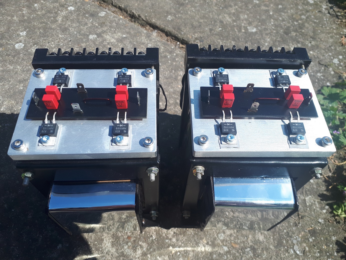

Haladt egy kicsit a projekt, kipofoztam a trafókat és a graetz-híd is rákerült
Kedves Fórumtársam! Hidd el nem az irigység, az okoskodás motivált a hozzászólásomban. Nem üdvös a szép munkádat nézni, és arra gondolni, hogy nem a legszerencsésebb a megvalósításod. Voltam egyszer egy csöves erősítő építőmesternél meghallgatáson. A beszélgetés során megemlítette, hogy van aki azért vásárol drágán tőle, mert egyedi, és így a villájába, mint szobadísz szerepet kapott. Arról is volt szó, hogy itt mindenkinek jogosultsága, és megmutathatja amit épített, vagyis az egyáltalán, hogy megszólal, aztán meg az igényesebben építők, és más elképzelés szerint tevékenykedők. Ezeket a dolgokat nem szerencséd minősíteni az eltérő háttér miatt. Nem tudnám megmondani, hogy a Te elképzelésed mi az építéseddel szemben. Ne foglalkozz velem, ha csak a külseje számít, mert az igen gusztusos! Ha viszont a jobb hangzás is számítana, felhívnám a figyelmedet, elsőre a táp hiányosságaira. Én 2005-ben olvastam először az akkoriban új csillagpontos földelési elvről. A mellékletben Király Tibor "tollából" olvashatsz erről.
Szép a megvalósítás! A tekercsen a fényes burkolat miből van?
Köszönöm. Nem tudom a pontos nevét, én egyszerűn "tükörfémnek" nevezem. Ilyet használnak többek között fénycső armatúrákban a cső mögött a fény visszaverésre. Aluminium, aminek az egyik felén fólia van, ezt lehúzva egy tükröződő felületet találunk.

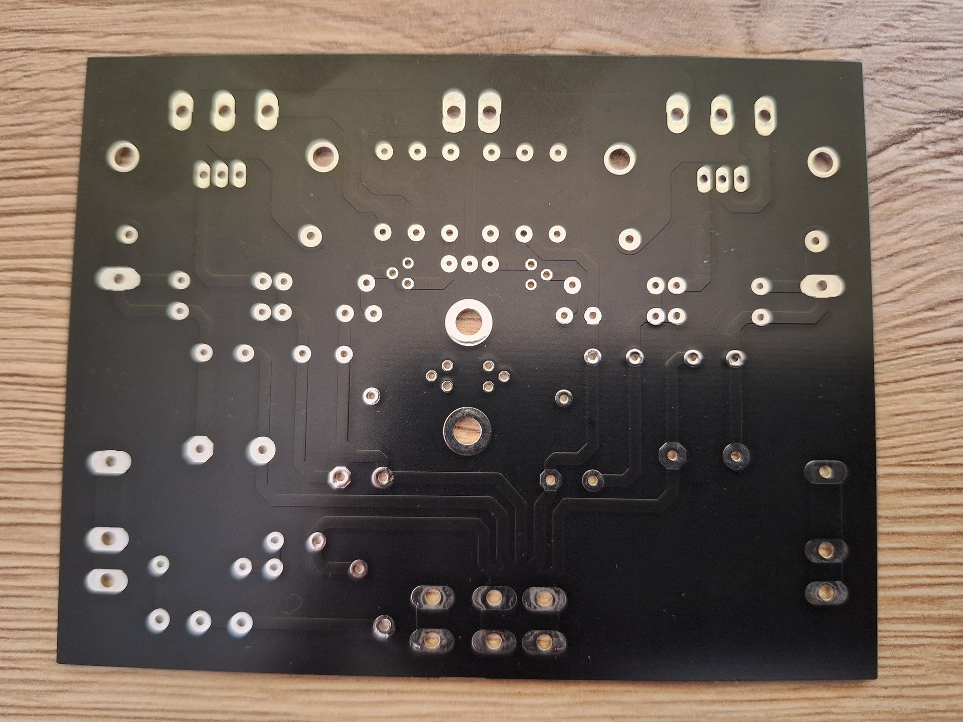

A jelenlegi PCB-ket korábban én készítettem fotózással, de azokon a paneleken még megy a "köszörülés". Mire összeáll az egész biztosan nem lesz túl szép (meg egyébként sem olyan szép mint egy gyári, bármennyire is igyekezik az ember otthon a legjobbat kihozni).
Ezért legyártattam a JLCPCB-vel az újakat, amelyen már a végleges verzió lesz összerakva. Szerintem ennyi pénzért korrektül megcsinálják kis kínai barátaink. A hozzászólás módosítva: Aug 27, 2023
