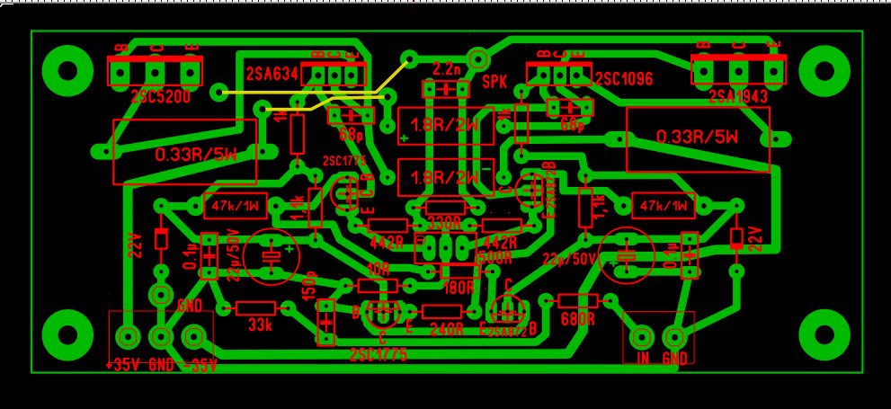

(#) zenebolond hozzászólása Feb 8, 2023 /
Ezen panelváltozatról van valakinek panel rajza? Nem kell lay. ha nem adtok ki munkafájlt, elég egy rajz is.
(#) segítő válasza Aldure hozzászólására (») Feb 8, 2023 /
Megint egy új "fejlesztés" Sok sikert!
(#) zenebolond hozzászólása Feb 13, 2023 /
Megnézné valaki nem-e hagytam ki valamit. Csak kétoldalas nyákra tudtam kivitelezni. Ha valaki tud más megoldást erre a panelváltozatra, állok elébe.
(#) mcc válasza zenebolond hozzászólására (») Feb 14, 2023 /
Ne haragudj, de ezekkel a vezetőszélességekkel 10mp-ig sem fog működni
(#) Ge Lee válasza zenebolond hozzászólására (») Feb 14, 2023 /
Az a vonalvezetés borzalom. Az SPK csatlakozó semmilyen szempontból nem jó ott lent a jobb alsó sarokban, nem is értem miért kell azt oda levinni? Annak a két végtranyó közepéről kell kijönni, van is hozzá hely a 2n2 fölött. Táp ág dettó. Miért kell a negatív tápágat levinni a bal alsó sarokba, amikor a jobb oldalon simán elfér a 0R33 mellett? Átkötés sem kell, meg kétoldalas nyák sem, mert ugye nem ott menne a kimeneti vonal sem. Ha a bal oldali 0R33 vezetékeit felcseréled akkor oda szintén nem kell alkatrészoldali vonal, hanem csak egy apró átkötés kell a 68p alatt, stb, stb.
(#) zenebolond válasza mcc hozzászólására (») Feb 14, 2023 /
Szia. Ez csak még vázlat.
(#) zenebolond válasza Ge Lee hozzászólására (») Feb 14, 2023 /
Szia.
Ez egy meglévő panel képe után lett összekötve. A panelrajzot nem adja ki a gyártó, vagy aki árulja.(ebay)
Nekem úgy tűnik, mintha autoroute-tal készült volna. Dobj fel egy képet az ebay-es panelről!
(#) zenebolond hozzászólása Feb 14, 2023 /
Valahogy így???
Fentebb is ott van, de tessék. Annyi hogy ez maga a panel.
A hozzászólás módosítva: Feb 14, 2023
Kicsit szerencsétlen a csatlakozók elhelyezkedése. Én sem ragaszkodnék az elrendezéshez...
A zenerek 1.1k-s előfeszítő ellenállásai jól vannak bekötve? A 22µF-os szűrőkondik egyik kivezetése a földre kéne menjen (Praktikusan párhuzamosan kötve a 22V-os zenerekkel)
Igazad volt, egy kicsit elcsesztem.
Kondik már rendben, de most rövidrezártad az 1.1k-kat. Azok egyik vége a zéner, másik vége a + és - táp.
A bemeneti jelet a földre kötötted. Ne kapkodj....egyenként nézd meg az alkatrészeket, hogy melyik hová csatlakozzon.
Na átnéztem és alakítgattam amit még én is észrevettem. A sárgával jelzett hangszórókimenet csak egy elgondolás, tudom törekedni kell a szimmetriára.
Egy apró gondolat A 2SA872A-2SC1775A és a 2SA634-2SC1096 páros helyett valami barátibb "itthoni" tranzisztorpáros rakható-e bele, mert be tudom szerezni az alkatrészeket, de vagy három helyről és ugyebár az a fránya postaköltség, no meg az ára és jó lenne ha bétára is elég közel tudnám hozni őket.
Szépen alakul. Már csak a bemeneti 33kohm+150pF párost kéne a - táp helyett a földre kötni.

(#) gordonfreemN válasza zenebolond hozzászólására (») Feb 14, 2023 / 1
Meg az sem árt, ha külön földet húzol a kimenetnek és a bemenetnek a táp GND-től.
(#) zenebolond válasza gordonfreemN hozzászólására (») Feb 14, 2023 /
Az úgynevezett csillagpontos kötés.

(#) mek-elek válasza zenebolond hozzászólására (») Feb 14, 2023 /
Csak az én véleményem, és a sikeres építésed a háttér. Az a panel nekem barna. Mintha valami Kínai dolog lenne. Becsülni kellene az áramutakat. Ahogy írták is, a csillagpontos építés a földcsillagpontról indul. Ennek legcélszerűbb helye a hangszóró csatlakozó lenne. A 100 W-os páka itt kellék. Az osztott táp középső vezetékeit itt kellene közösíteni. Azonban kevesen építenek duál-monóban. Ezért lehet a hangszóró csatlakozók közelében középtájt, mivel a földvezeték hosszaknak egyforma hosszúnak kellene lenni. Én azért szeretem a monoblokk építkezést, mert így nem hatnak egymásra a pillanatnyi tápviszonyok, ami a térhatásra is következménnyel jár. A nagyáramú huzalozásokat én nem szoktam a panelen vezetni, mert ez kihat az erősítő működésének egészére. A nagy áramú tápvezetékeknek a végtranyóknál kellene először a panellel találkozni. Ezeknek inkább nagyobb, mint kisebb keresztmetszet a szerencsés. Én a földelendő alkatrészeket a csillagpontba szeretem földelni külön-külön vezetékkel. És mindjárt nincs földhurok. És innen vezetem a bemenethez is a földvezetéket. Persze, ha bonyolultnak tartod, sajnálom hogy összezavartalak!
