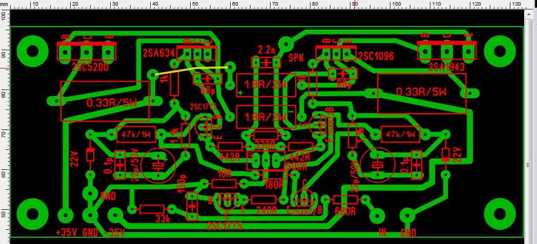

Szia! Ezen a linkenBővebben: Link látható és hallható az általam épített Hiraga 30 Watt A videó alatti leírásban vannak képek róla. Beteszek ide egy általam készített nyáktervet is.
Ezen panelváltozatról van valakinek panel rajza? Nem kell lay. ha nem adtok ki munkafájlt, elég egy rajz is.
Megnézné valaki nem-e hagytam ki valamit. Csak kétoldalas nyákra tudtam kivitelezni. Ha valaki tud más megoldást erre a panelváltozatra, állok elébe.
Ne haragudj, de ezekkel a vezetőszélességekkel 10mp-ig sem fog működni
Az a vonalvezetés borzalom. Az SPK csatlakozó semmilyen szempontból nem jó ott lent a jobb alsó sarokban, nem is értem miért kell azt oda levinni? Annak a két végtranyó közepéről kell kijönni, van is hozzá hely a 2n2 fölött. Táp ág dettó. Miért kell a negatív tápágat levinni a bal alsó sarokba, amikor a jobb oldalon simán elfér a 0R33 mellett? Átkötés sem kell, meg kétoldalas nyák sem, mert ugye nem ott menne a kimeneti vonal sem. Ha a bal oldali 0R33 vezetékeit felcseréled akkor oda szintén nem kell alkatrészoldali vonal, hanem csak egy apró átkötés kell a 68p alatt, stb, stb.

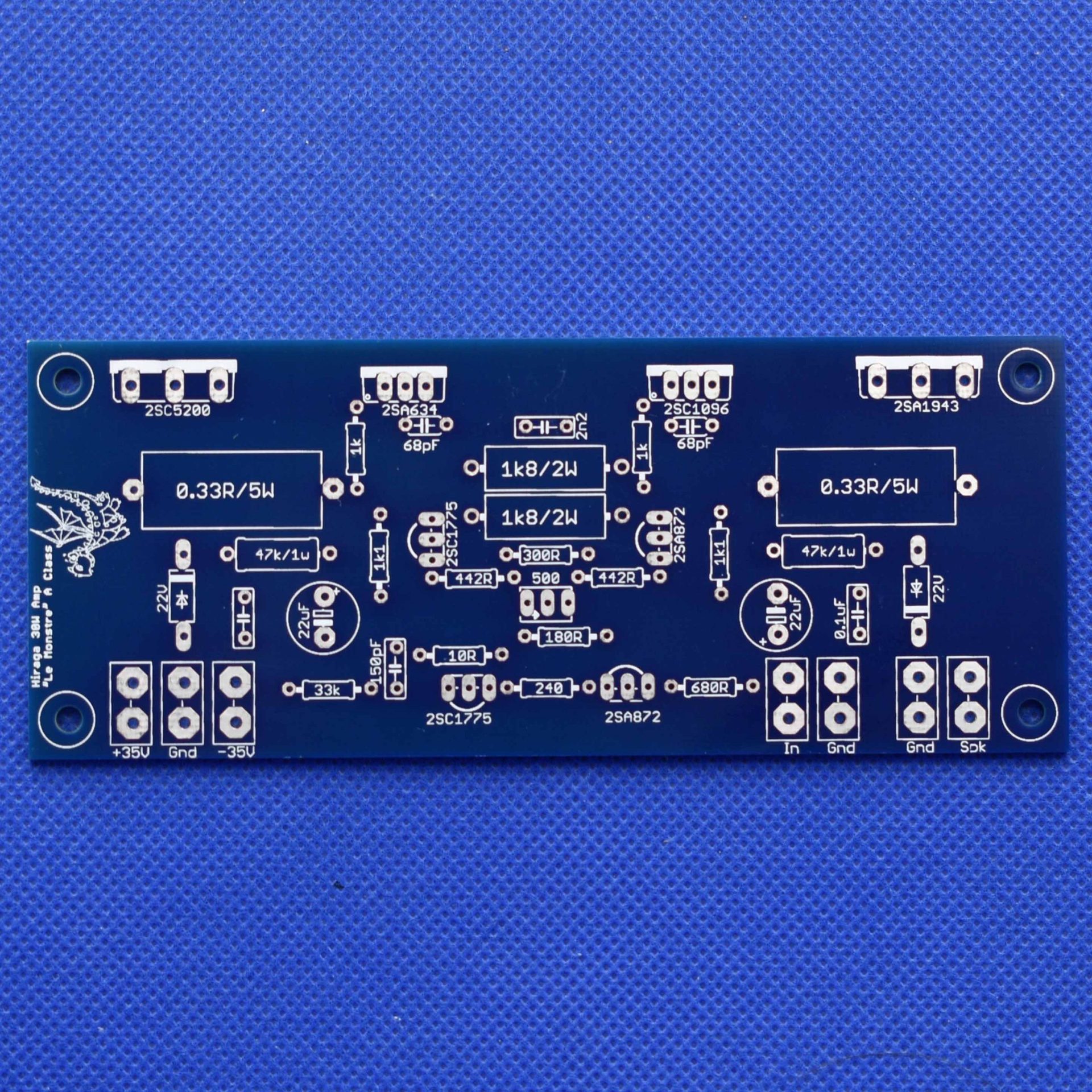

Ez egy meglévő panel képe után lett összekötve. A panelrajzot nem adja ki a gyártó, vagy aki árulja.(ebay)
Nekem úgy tűnik, mintha autoroute-tal készült volna. Dobj fel egy képet az ebay-es panelről!
Fentebb is ott van, de tessék. Annyi hogy ez maga a panel.

Kicsit szerencsétlen a csatlakozók elhelyezkedése. Én sem ragaszkodnék az elrendezéshez...

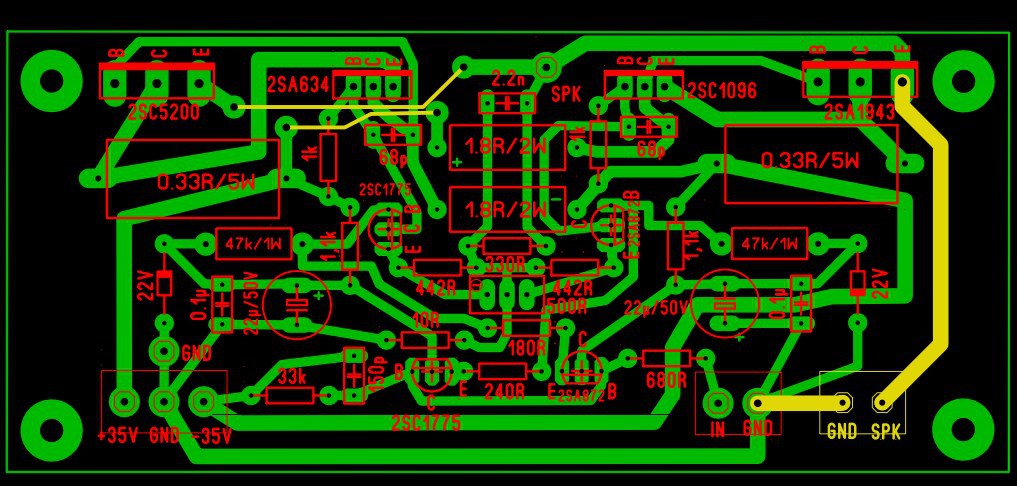

A zenerek 1.1k-s előfeszítő ellenállásai jól vannak bekötve? A 22µF-os szűrőkondik egyik kivezetése a földre kéne menjen (Praktikusan párhuzamosan kötve a 22V-os zenerekkel)

Igazad volt, egy kicsit elcsesztem.
Kondik már rendben, de most rövidrezártad az 1.1k-kat. Azok egyik vége a zéner, másik vége a + és - táp.
A bemeneti jelet a földre kötötted. Ne kapkodj....egyenként nézd meg az alkatrészeket, hogy melyik hová csatlakozzon. A hozzászólás módosítva: Feb 14, 2023
Na átnéztem és alakítgattam amit még én is észrevettem. A sárgával jelzett hangszórókimenet csak egy elgondolás, tudom törekedni kell a szimmetriára.

Szépen alakul. Már csak a bemeneti 33kohm+150pF párost kéne a - táp helyett a földre kötni.
Milyen igaz.
Meg az sem árt, ha külön földet húzol a kimenetnek és a bemenetnek a táp GND-től.
Az úgynevezett csillagpontos kötés.

Csak az én véleményem, és a sikeres építésed a háttér. Az a panel nekem barna. Mintha valami Kínai dolog lenne. Becsülni kellene az áramutakat. Ahogy írták is, a csillagpontos építés a földcsillagpontról indul. Ennek legcélszerűbb helye a hangszóró csatlakozó lenne. A 100 W-os páka itt kellék. Az osztott táp középső vezetékeit itt kellene közösíteni. Azonban kevesen építenek duál-monóban. Ezért lehet a hangszóró csatlakozók közelében középtájt, mivel a földvezeték hosszaknak egyforma hosszúnak kellene lenni. Én azért szeretem a monoblokk építkezést, mert így nem hatnak egymásra a pillanatnyi tápviszonyok, ami a térhatásra is következménnyel jár. A nagyáramú huzalozásokat én nem szoktam a panelen vezetni, mert ez kihat az erősítő működésének egészére. A nagy áramú tápvezetékeknek a végtranyóknál kellene először a panellel találkozni. Ezeknek inkább nagyobb, mint kisebb keresztmetszet a szerencsés. Én a földelendő alkatrészeket a csillagpontba szeretem földelni külön-külön vezetékkel. És mindjárt nincs földhurok. És innen vezetem a bemenethez is a földvezetéket. Persze, ha bonyolultnak tartod, sajnálom hogy összezavartalak!
