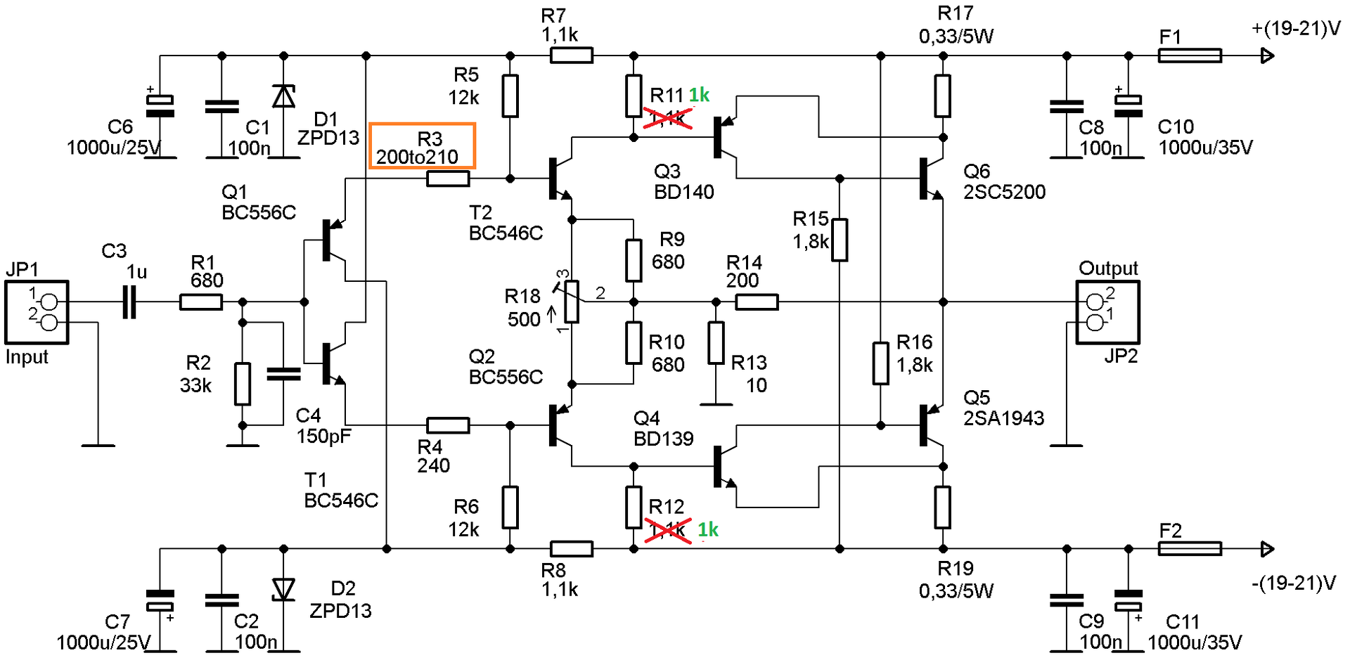

Az eredeti kapcsolás alapján - úgy hogy az R3-as pozícióba először egy 205Ohm-os ellenállást tettem - elég magas volt a nyugalmi áram. Közel 2A-ról indult és bemelegdés után elért kb 2.3A-t. Ezért az R11-R12-t csökkentettem 1.1k-ról 1k-ra, illetve az R3 helyére egy helikális trimmert rakta, ezzel állítottam be a jelenlegi 1.25A-t. Ezt az értéket az egyik végfoknál 130Ohm, a másiknál 150Ohm R3-as értékkel értem el (ennyire tudtam összeválogatni a tranzisztorokat, de válogatva csak a BC-k lettek, ahhoz képest nem is olyan rossz eredmény). A kimeneti offset feszültség ~10mV körüli, de kicsit ingadozik (~5-20mV között). Ezek után begerjesztettem őket egy kis szinuszjellel (1kHz), szép a kimeneti jelalak, terheletlenül 1.7Vpp bemeneti szinuszhullámmal éri el a kimeneti csúcsfeszültséget, ami 37Vpp. A teljes kivezérlésnél az áramfelvétel feljebb mászott, kb 1,55A-ra, így a tápban lévő soros R tagon is nagyobb fesz esett picivel, így a végfokra jutó tápfesz +- 20,5V lett. A sávszélességet nem nagyon tudtam megmérni, ugyanis a generátorom ~15Hz-tól indul, itt nem láttam, hogy csökkent volna a jelszint, felfele pedig 110kHz-ig tudtam nézni, kb 50kHz-nél kezdett el csökkenni, de 110kHz-nál is még csak 0.6dB volt a csökkenés. Lassan jön a meghallgatás . . .
Milyen logikai megfontolásból jelölöd egyszer "Q"-val, másszor "T"-vel a tranzisztorokat? Először a nyákon tűnt fel, aztán látom, hogy az elvi rajzon is így jelölöd. Nem értem. ![]() Amúgy nagyon szép munka. ![]() A hozzászólás módosítva: Szept 22, 2023

kellemetlen a kérdés, mert először kb 10-12 évvel ezelőtt rajzoltam meg ezt a kapcsolást magamnak Eagle-ben, és akkor valamiért így csináltam . . . de sajnos már fogalmam sincs mi volt az oka. Nem kell érteni, én sem értem ![]() Amúgy köszi. Készülget a doboza is, majd lassan teszek arról is fel képet.
Az eagle bizonyos tranzisztorokat Q betűjellel teszi be.
Szerintem attól függ, melyik könyvtárból választod ki. Ellenben át lehet írni, akár már a könyvtárban is.

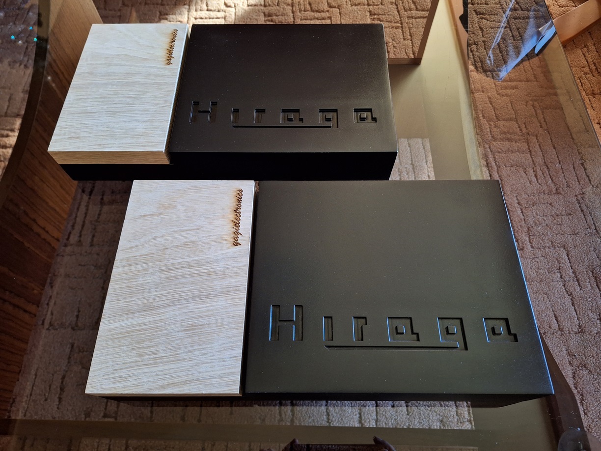

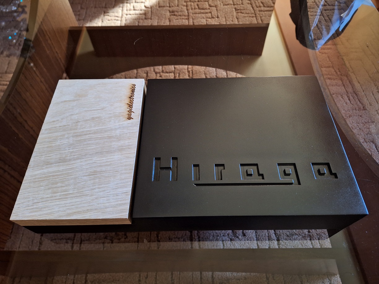

Szia,
vannak előrelépések, bár az idő nagy része a doboz faragásával megy (csatolok néhány képet, hogy hogyan is áll ezen része a projektnek). Most már több órát hallgattam az erősítőt, és úgy tűnik a "bejáródás" is használ neki, vagy az én fülem kezd hozzászokni, de egyre jobb lesz, valamint apróbb módosításokat végeztem rajta. Például a meghajtó tranyók bázis-kollektora közé betettem egy-egy 68pF-es kondit )van olyan kapcsolás aminél ez benne is van), ez picit lágyított a középtartományon, nekem így jobban is tetszik. Valamint most fogok kipróbálni néhány más félvezetőt (kisjelűnek a BC547/557 páros helyett 2SA992/2SC1845, meghajtó BD139/140 helyett 2SA1381/2SC3503). Ezektől is várok még némi javulást, de egyébként tetszik ahogy szól, sokat dobna az egészen ha lenne valami igazán jó hangfalam . . . ez még vissza van. ![]()
Szépen alakul a doboz is.
A doboz kerete azt a benyomást keltette bennem, hogy 2db mono készül, hogy fog ekkora dobozba minden beleférni? Milyen technikával csináltad a hátlap feliratozását? Tetőlemez ha jól látom dombornyomott, ezt házilag csináltad, nagyon profi hatást kelt Ekkora teljesítményű A oszályt mért szeretnél hidalhatóra építeni? (nekem a 8-12W bőven elég, én inkább bi-amp megoldást választottam) Igen, ez a 68pF már korábban is téma volt a csoportban és ha jól emlékszem a DC szervo is, bár én azt nem alkalmaztam. 2SK170/2SJ74 2SA872/2SC1775 ; 2SB716/D756 NJW0302G/NJW0281G párosításokat használok, szerintem biztos jobb lesz a BC, BD kiváltás után
Mind a kettő 2x20W-os lesz és a tervem az, hogy aktív váltót fogok használni előtte, így hajtok meg egy két utas hangfalat, ezért lett így. Viszont meg akartam hagyni annak a lehetőségét, hogy monoblokként bármilyen más hangfalat is rá lehessen kötni (passzíváltó, több utas, akármi . . .)
Nem a teljesítmény miatt hidalom, bizonyára elég lenne a 20W, de ha esetleg így használom akkor mégiscsak több tartalék van benne, és olvastam már olyat is, hogy egy hidalt erősítőnek jobb is lehet a hangja . . . hát ez majd kiderül. Meghallgattam már hidalva is, de egyelőre nem tudok nyilatkozni hogy valóban jobb úgy, ahhoz még többet kell fülelni. Bele fog férni ![]() A hátlap feliratozása lézergravírozással történt. Nem tudom dombornyomással mire gondolsz, a teteje az úgy készült, hogy kivágtam a lemezből egy részt, ahova behegesztettem a lyukacsos perforált lemezt. Amin a "Hiraga" felirat található, az pedig az előlap. Az úgy készült, hogy kinyomtattam 3D-be a feliratot, az MDF-be belemartam a helyét, majd ragasztás, gittelés, csiszolás, festés . . . ez lett végeredmény. A fa betétbe a felirat szintén lézer gravírozott. A hűtőbordák és a hátlap az fekete eloxáláson esett át. A váz pedig porfestve lett. Ha lesz valami fejlemény akkor rakok fel további képeket, szerintem a belseje is ütős lesz ![]() És idáig a hangja is bíztató . . . A hozzászólás módosítva: Dec 30, 2023

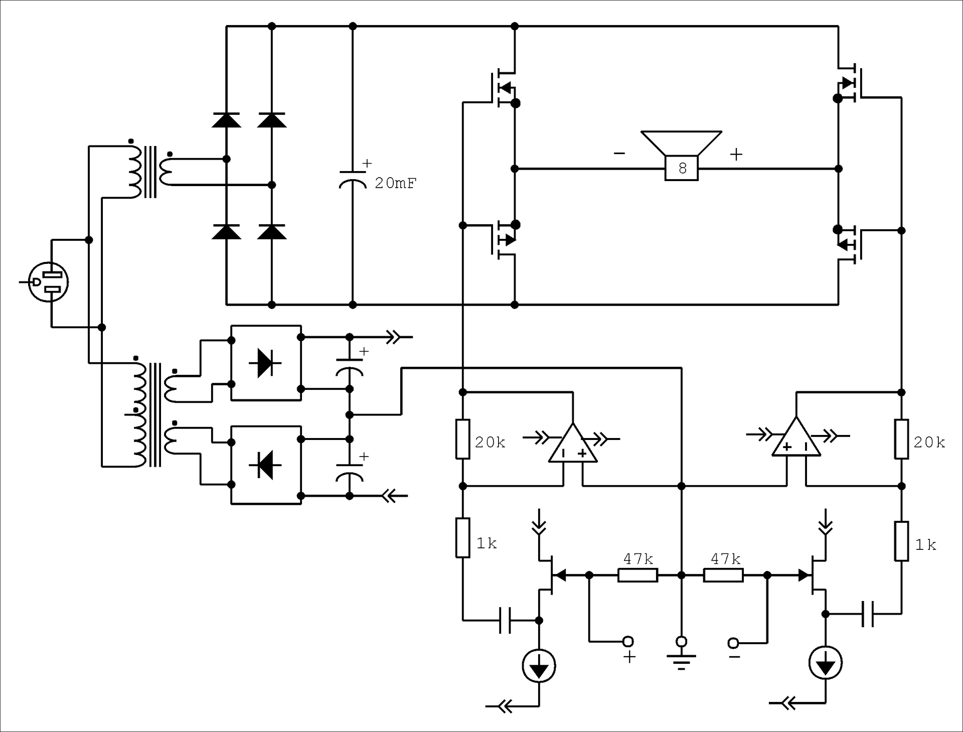

Nálam ilyen lesz (van) a híd, árammentes GND-vel és lebegőtápos teljesítmény fokozattal.
És a FET-ek hogy kapnak meghajtást? Mert azt látom, hogy a gate-kre rámegy a drót, de hol záródik a gate árama?
A generátorról kapnak meghajtást (egyértelműnek gondoltam).
Nem értem, de mindegy. Én a híd FET-ekre gondoltam.
A hozzászólás módosítva: Dec 31, 2023
Azok meg így, de ezt majd a topikjában kiragozzuk (HEC).
