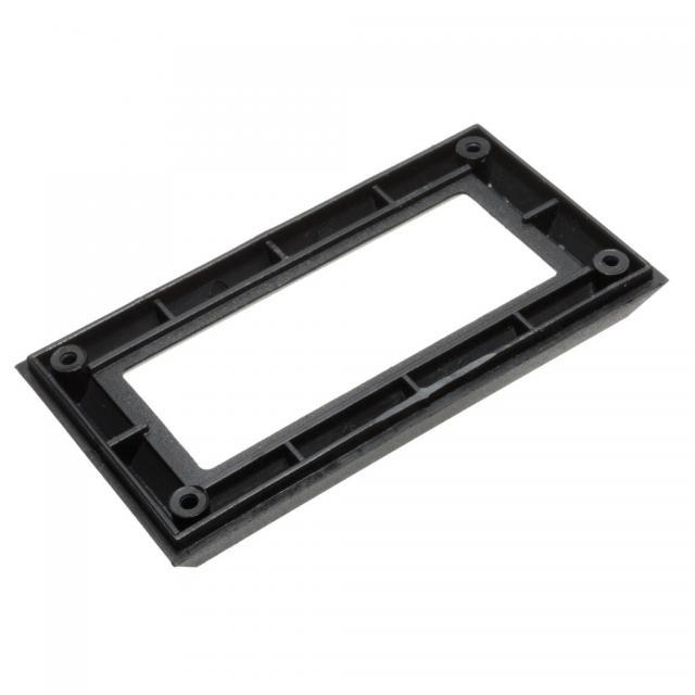

Tény, hogy ez egy nagy helyet foglaló darab, meg nem a szokásos LCD mérethez van. Közben eszembe jutott, hogy RET forgalmaz sok féle keretet, Régen volt MB20 is, sajnos már nincs nekik. Esetleg valami ilyesmit lehetne nyomtatni.
Ez is jó lenne, csak itt is jelentős a külső szegély.

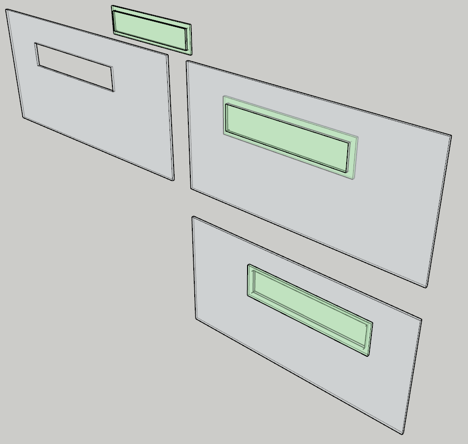

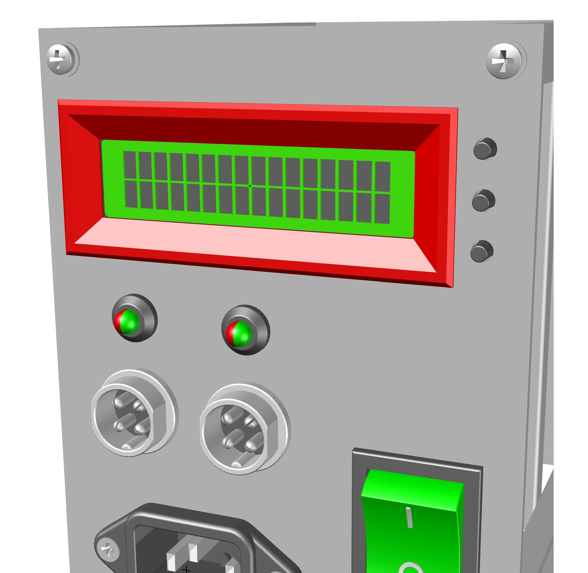

Lerajzoltam az első ötletet ami eszembe jutott. Ez a keret semmi mást nem ígér, csak eltakarja azt a nyílást amit a kijelzőnek vágunk az előlapon, és oldalirányból is egy 30°-os (jelentős) letöréssel segíti a leolvashatóságot. Egy szelvényrajzot is mellékeltem amin jelöltem néhány méretet. Természetesen minden pontosan arányos, és az ablakméret az adatlapi ajánlással azonos. Ezt egyenlőre oda kell ragasztani, de akár még füle is lehet később, sőt ha már van füle, akkor az akár tájolhatja is az alul lévő kijelzőt, stb. A mostani előlapba is beletettem ezt a mostani "hirtelen-keretet". Nekem tetszik, de szívesen fogadom az építő javaslatokat. Már csak az a kérdés maradt, lehet-e ilyenből szépet nyomtatni, és ki fogja azt nekem megcsinálni?

Ez így jól néz ki, és nem nagy viszont az LCD rögzítését nem oldja meg. A kép amit beraktam azon a keretre lehet csavarozni az LCD-t és tartozott hozzá két fűl is, amivel az előlapra rögzítés is megoldott.
Igen, igazad van, és egyáltalán nem akarom csorbítani a linkeden lévő keret érdemeit. Talán az egyetlen problémája -amit nehéz megkerülni-, hogy nem lehet kapni.
Az én szüleményem nem old meg mindent, mint azt hangsúlyoztam is. De a cél sem egy univerzális megoldás volt, hanem egy "célnak megfelelő". A rögzítést eddig is megoldotta mindenki, de az előlapi kivágás anomáliáival sokan küzdünk. Erre az egyetlen feladatra tűnik alkalmasnak ez a szösszenet. Egyébként eszembe sem jutna bárkire ráerőltetni ezt, sőt magam is látok itt-ott jobbító lehetőségeket. Csak azért rajzoltam le, mert nem jött egyetlen saját ötlet, saját gondolat, csak gyári -nehezen reprodukálható- linkeket kaptam. Ezért próbáltam elindítani egy rajzolgatós irányt, hátha felveszi valaki a kesztyűt, és mutat nekünk másfajta nyomtatható alternatívákat, amik jobbak mint az én rögtönzésem.
Ahogy mex írta filament nyomtatóval nem igazán lehet elfogadható minőségben ilyet nyomtatni, a resin jó, de azt is festeni kellene a színe miatt. Egyébként nekem tetszik a terv, és elég ha a kivágás eltakarását megoldja, ha csak ez a cél.

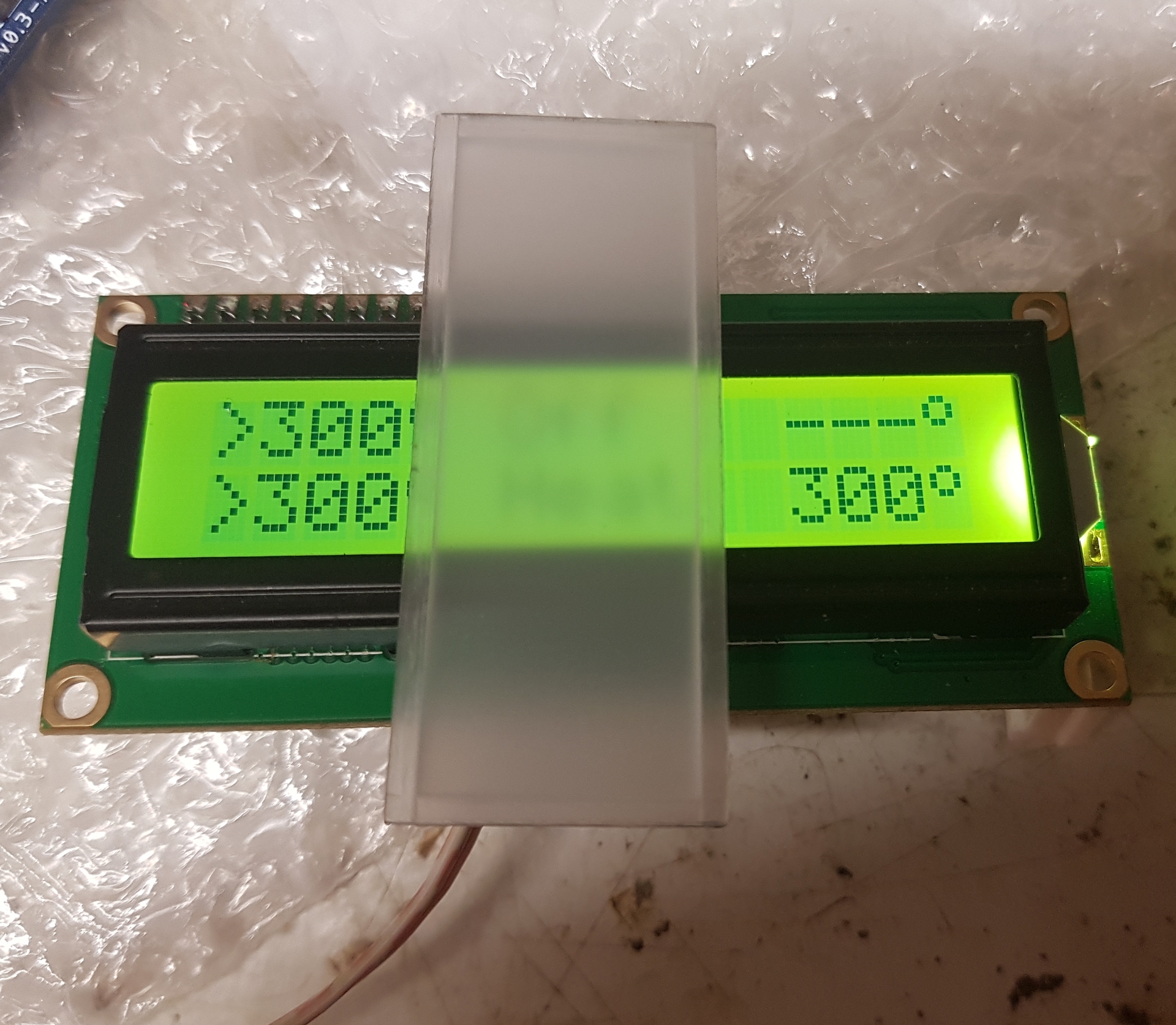

A plexis takarást én is használom hosszú ideje, 7 szegmenses világító kijelzők elé. Itt látod nálam ez hogyan néz ki a valósgában (link1, link2)
Azért nem gondoltam most rá, mert a világító LED-es kijelzőknél éppen az volt a célom, hogy eltakarja a nem világító részeket, eleve azt akartam, hogy csak részlegesen legyen áttetsző. Ezzel szemben az LCD apró karaktereit jól akarnám látni, és féltem az elmosódástól. Viszont a te fotódon nagyon jól látszik minden. A kérdés nagyon könnyen eldönthető, mert van ilyen plexiablakom, csak oda kell tennem próbára az LCD elé.

Kipróbáltam 3 fajta előlaptakaró plexit. Fotókat mellékeltem.

Vannak ilyen előlapjaim, 4 digites 7 szegmenses kijelzőhöz (ezeknek jelentős saját fényük van). Itt teszteltem őket, mennyire átláthatóak az LCD-vel párosítva.
