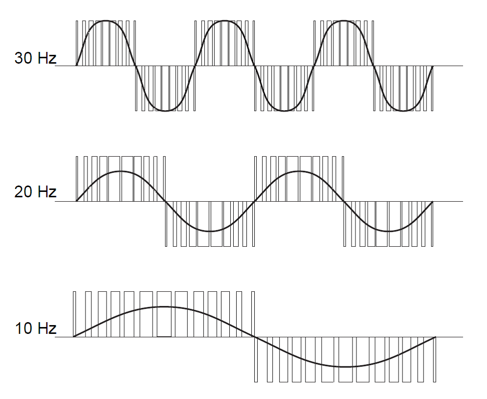

Csak a működése kicsit magyarázatra szorul nekem. Sajnos a forráskód nem hozzáférhető. A pwm frekvencia vajon miért 4,88kHz? A színuszhoz közelítő jelalak, hogyan érhető el?
Nem tudom, miért 4.88 kHz, valószínűleg így jön ki a matek egyszerűen. Egy fix PWM jel mindig állandó kitöltésű. Ha a kitöltést változtatod egy szinuszhullám függvényében (modulálod), akkor az "átlag" megközelíti a szinuszhullám alakját. Így működnek a frekvenciaváltók. Ezzel a kapcsolgatással érhető el a legkisebb veszteség készüléken belül, ezért használják ezt a módszert.

Ezt a kísérleti áramkört én követtem el. A PWM frekvencia azért ennyi, mert 20Mhz a külső órajel, ezt négyel osztva megkapjuk a belső órajelet, amit 1024-el osztva kijön a 4.88kHz. Az 1024 órajel van a PWM egy periódusának kiszámolására és kiküldésére. (Ennél persze kevesebb olyan 750 belső órajel kell a valóságban.)
Az áramkörben lévő PIC a két szimmetrikus PWM jelet teljesen software-ből generálja, manapság biztos találni olyan kontrollert, ami ezt megteszi hardverből, meg eleve gyorsabbat is könnyű találni, így feljebb lehetne menni frekvenciában a nem hallható tartomány fölé. Meg lehet venni ILYEN modult (EGS002), és programozni sem kell és az áramkör nagy része is megvan. A hozzászólás módosítva: Jan 6, 2024
