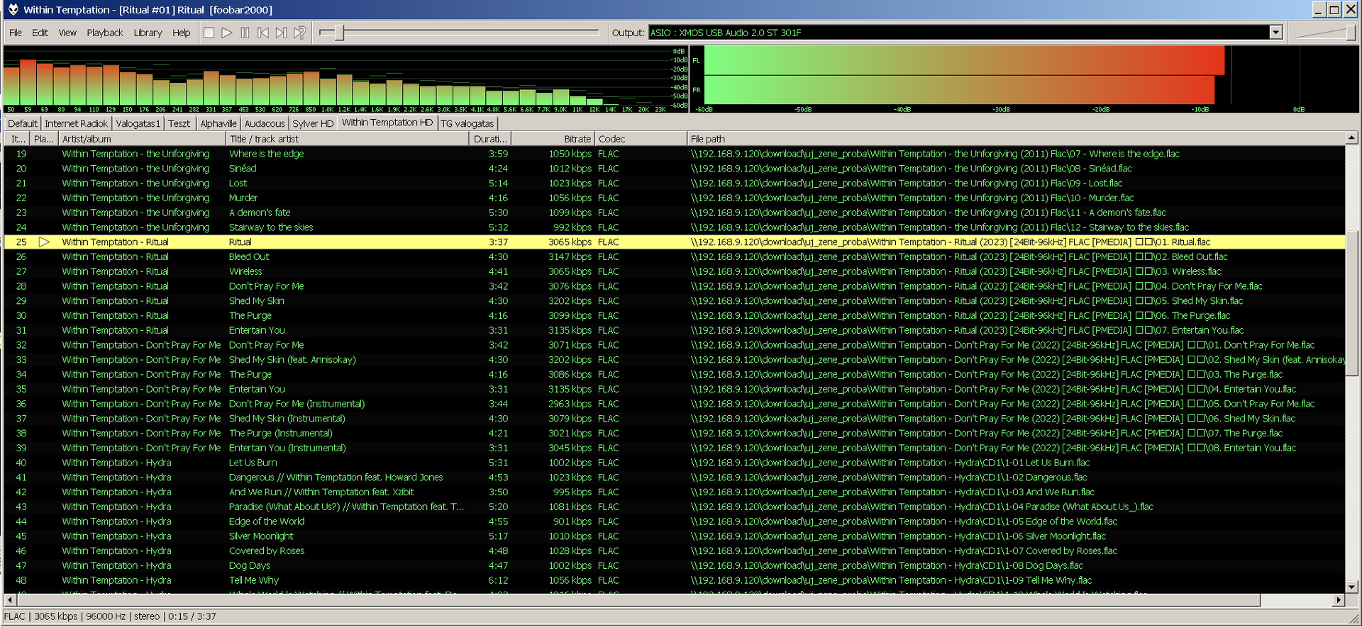

Ha olvastad a korábbi hozzászólásaimat, említettem az ASIO drivert - ami pont a DAC-ok exkluzí használatát oldja meg, tehát a windows hangkeverő rendszer teljes kihagyásával is használható a DAC. Ezt támogatja pl. a Foobar2000 (sokan ezt tartják a legjobb windows-os lejátszónak), ennek a portable változatát használom.
Számomra nem egyértelmű, hogy mit hallasz, ezért javasoltam egy másik utat. Ezen kívül konkrétan mért, és torz jeleket is mutattál, ezeket is megmérném USB-ről, mert egy szkópos, vagy FFT-s mérés kevésbé szubjektív, mint a meghallgatás. Meg persze egy lehetséges hibaforrás kizárható (vagy megerősíthető) lenne. Legalábbis én nem szeretek belenyugodni abba, hogy ezt hallom, ez van, hanem piszkál, hogy miért hallom ezt? Mi lehet az oka? Lehetséges-e és hogyan tudnám jó irányba megváltoztatni? Ebben pedig segít a kísérletezés is.

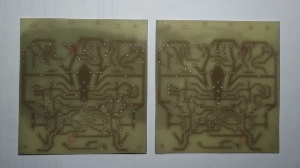

És a darcil az melyik kasztba tartozik? Fogták a Revox A740/B750 rajzát, elhagyták a globál enefbét, a végére tettek egy diamond szerű buffert és árulják aranyárban. Még a nyák elrendezése is hasonlít a régi Revox-éhoz.
Valaki írta róla a topikjában, hogy neki a hangja (koppintás) a csöves és a félvezetős előnyeit ötvözi. Rajzoltam hozzá magamnak nyákot mert a gyári kicsit sem tetszett, kifurdancsoltam, a szükséges furatokat még meg kell nagyobbítani és lehet beültetni. Kíváncsi leszek rá... Saját alkatrészekből rakom majd össze, szóval biztos nem úgy fog szólni mint a gyári, de arra vagyok kíváncsi hogy ebben a formájában milyen hang rejlik a kapcsolásban.
Írtam, hogy a kimeneti opampok (és csatolókondik) cseréje a kötelező minimum egy ilyen szintű CD játszóban, tehát nem tartom mérvadónak amit a hangzásáról írsz.
mcc: köszönöm!
Erre én is kíváncsi leszek, de azt azért hozzá kell fűznöm, hogy egy Dartzeel koppintás szerintem nem ennyiből áll.

Idézet: Bebiztosítottad magad 100%-ra:„...Rajzoltam hozzá magamnak nyákot mert a gyári kicsit sem tetszett....Saját alkatrészekből rakom majd össze...” Idézet: „nem úgy fog szólni mint a gyári” amelyet talán 2005-től 2018-ig gyártottak, és 18.000 $-ért versenyben volt a highend piac többi szereplőjével, jórészt elismert hangi tulajdonságai miatt. Mi az értelme akkor? A diyerek általában kétféle módon állnak neki megépíteni/lemásolni egy gyári készüléket, annak reményében, abban a hitben, hogy a gyári állapothoz hasonló végeredményt kapnak: 1. fióktakarító projekt: abból ami van, úgyis az áramkör a lényeg 2. alapból "fejlesztett" projekt: én jobban tudom: javítok az áramkörön már ránézésről is, "jobb"/drágább alkatrészeket használok, stb Egy a biztos mindkét esteben: hiába ismételgeti a diyer, hogy megépítette ezt meg azt az "áramkört", a végeredménynek - meghallgatás során - semmi köze, az eredeti, gyári készülék hangzásához -> értékéhez... Ugyanis a kapcsolási rajz, az áramkör, csak egy része a végső eredmények, sokszor szinte lényegtelen... Mint dartzeel ( nem a NHB-108 Model One )otthoni reprodukcióval próbálkozó, ki merem jelenteni, hogy az elcseszett, inkorrekt áramkori felépítés csak egy részét, mondjuk a felét jelentheti az eredeti, brutálisan "drága" hangzásnak. Itt a végső hangi produkció egy nagyon érzékeny egyensúlyán/szimbiózisán alapul az áramkörnek és az alkalmazott alkatrészeknek ( akár a belső kábelezést, mechanikai/geometriai felépítést belevéve ) Olvasva pl a diyAudio-n is úgy tűnik, hogy a fióktakarítók és a jobban tudók is gyorsan kiszerettek ebből az áramkörből.... Az az elenyésző kisebbség, néhány fő, aki kitart még, az valóban klónt készített... A hozzászólás módosítva: Feb 4, 2024
