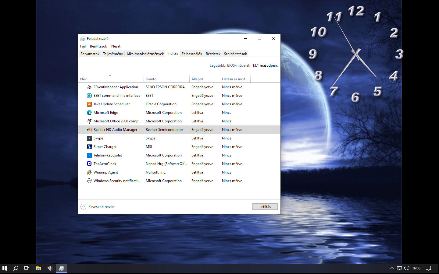

A fele a listádnak teljesen fölöslegesen indul rendszerindításkor. Az Edge-re még mutatja is: (hatása az indításra
![]() Ami nem szükséges indítákor induljon (az Edge biztosan nem), azt tiltsd le. Hátha gyorsabban indul. Nekem fele sincs a lista, azokból is van letiltva. (sokára indul el így is TELJESEN. Majdnem 1perc 40mp)
Örülnék, ha hasonlóan "sokáig" tartana az indítás, mint neked. Letiltottam a két Edge bejegyzést, majd holnap meglátjuk, hogy használt-e bármit is. Szóval, a többi:
‒ Chameleon Monitor: lehetővé teszi, hogy átlátszóvá tehessek ablakokat vagy kitűzzek valamit a többi ablak fölé, praktikus. ‒ Classic Start Menu: Win7 felépítésű start menü, szerintem jobb, mint ami Win10-ben van. ‒ DAEMON Tools Lite Agent: virtuális CD meghajtó, lemezképek közvetlen használatát teszi lehetővé (nem kell lemezt írni). ‒ FwCustom: a Redragon billentyűzetem programja, csak nem töltötték ki rendesen a program adatait. ‒ Garfield.htm: saját offline oldal, ami lekéri és megjeleníti a napi legfrissebb képsort. ‒ KensingtonWorks: a Kensington trackball programja, ez felelős az eszköz beállításaiért, mint pl. sebesség, gombok ‒ enélkül olyan, mintha sose konfiguráltam volna, ami nem jó. ‒ PDF24 Backend ‒ virtuális nyomtató, ami bármelyik programból tud pdf fájlt készíteni, amelyik tud nyomtatni. ‒ Steam (gondolom, hogy ezt nem kell magyaráznom)

Én lehetőleg mindent akkor indítok, AMIKOR szükség van rá. Minek indulna a rendszerrel? Még így is hagytam olyanokat indulni, ami nem biztos, hogy kellene. Egy részét azért, mert nem tudom, hogy lényeges-e a rendszerrel indulása (pl a JAVa izét), SuperCharger nem is tudom, mi, a nyomtatóét nem tudom, miért hagytam. Az óra (AeroClock) lényeges, hogy induljon a rendszerrel -így van az asztalon az analóg óra. A hozzászólás módosítva: Feb 3, 2024
Ez teljesen felesleges. A WIN10 feltelepített Microsoft Print to PDF nyomtatója ugyanezt tudja.
DAEMON Tools Lite Agent - teljesen felesleges mert a Windows 10 intézője már saját maga kezeli az ISO fájlokat, ráadásul mindenféle nem kívánatos szemetet is telepít.
Egy régi PDFCreator-t használok win10 alatt is. Ugyanis a Win10-be épített cucc néha 10x akkora fájlméretű PDf-et gyárt, mint mondjuk a PDFCreator. Ennek nem kell a rendszerrel indulnia, amikor nyomtatok rá akkor elindul - persze lehetne, de hülyeség lenne.

Mindegy. Most utánanéztem, mi is az a SuperCharger: hát az sem szükséges, hogy a rendszerrel együtt induljon. A START menüből (amihez ugyancsak semmi szükség külső programra) bármikor elindíthatnám. De még nem töltöttem a telefont a gép USB-jéről. Most annak az indítását is letiltom.
Az a probléma a "kevés" memóriával, hogy rákényszeríti a rendszert, hogy sokat cache -eljen a háttértárra. Ha ez a háttértár HDD (mint Zsombinál) máris baromi lassulások lehetnek.
Természetesen ha legalább egy SATAII SSD van mögötte, akkor már egyel jobb is a helyzet. Ha NVMe meghajtó, akkor már akár kettővel is. ![]() De a virtuális memória az kb csak rendszerlassításra jó, és a 10-ben + a 11-ben már le sem lehet tiltani ha jól rémlik, mert hiába tiltod le, valamennyit akkor is fenntart. Persze a mai erőművekben ez a hátrány azért már nem tűnik fel.

Persze, nem szupergyors, szupererős a gép, ha ezek vannak:
Intel(R) Celeron(R) CPU G1840 @ 2.80GHz 2.80 GHz 4,00 GB (3,88 GB használható) 1TB HDD (nemSSD) (mert nekem ezek vannak -mégis 7-8X gyorsabban indul, mint az övé) De ha Zsombor elhiszi, hogy emiatt indul több, mint 10 percig a gépe, akkor juszt sem fogja törölni a fölösleges indulásokat, nem fogja megnézni, mit telepített-törölt hiányosan, stb.
És nem fog az 1000 éves HDD-n felületellenőrzést indítani amiből esetleg kiderülne, hogy az már kukaérett a rengeteg lassan elérhető sector miatt.
Nem ismerem azt a programot, de szerintem annak pont az a lényege, hogy ha végzel vele egy tesztet, újraindítja a géped, és naplózza hogy mi mennyi ideig tart az újraindítás során.
Ebből a naplózásból tudsz következtetni rá, miért tart betölteni percekig az asztalt. Ui.: Második körben az Avast uninstall jó megoldás lehet próba képen, mivel akármelyik vírus irtó (főleg ha új verzió, nem az adott hardverhez illeszkedik) elég rendesen be tudja lagoltatni a régebbi vasakat. Ha uninstall után van gyorsulás, máris nyertél, és nézhetsz valami másik irtó után ami a vasadhoz is passzol.

Vagy nem. Pl. a Windows 10 Defendere köröket ver az Avastra, mert az egyik legjobb vírusirtó. A Daemon Tools meg attól függ, hogy melyik verziót használod. "Nem akarok plusz kellemetlenségeket, hogy manuálisan kelljen mindent indítgatnom, azonnal álljon készenlétben, ami az indítási listában van, mert nem tudni, hogy mi mikor kellhet." Elmondásod alapján valamilyen PC-nindzsa lehetsz, aki folyamatosan, akcióra várva nézi a monitort, hogy nőjön a bitkolbász. Szerintem rákattintani egy programra, hogy elinduljon 1-2 másodperc, vagy ha nem találod mert annyi ikon van az asztalodon, hogy eltévedsz köztük akkor érdemes rendet tenni. Meg ha mindig minden fut, akkor egy-két plusz folyamat már fel sem tűnik köztük (esetleges vírusok), mert eleve lassú a gép: ezért is jobb kigyomlálni a mellőzhetőeket. A hozzászólás módosítva: Feb 4, 2024
Meg külön megkérdezem (remélem, adsz rá választ is): mi a kellemetlenség abban, ha egy alkalmazást (programot, app-ot, ki hogy szereti hívni) csak akkor indítunk, ha valóban szükseg van rá?

Tehát: mi lett, hogy letiltottad az Edge rendszerrel indulását?
Tehát mi lett, hogy minden fölöslegesen indulót letiltasz? Rohadtul várjuk ám a válaszaid. (Antennazsinór betalált már a helyére?) A hozzászólás módosítva: Feb 4, 2024
Nem sok, szinte egyáltalán nem éreztem ma gyorsabbnak a bejelentkezést, miután tegnap letiltottam a két Edge bejegyzést is. Valamikor majd le kellene futtatnom a BootRacer tesztet is...
