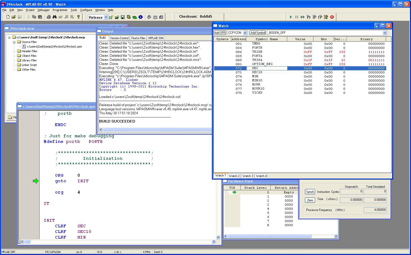

(#) Hp41C válasza madzagos hozzászólására (») Máj 30, 2024 /
Egy video a project készítéséről
A fordító ír megjegyzéseket az ablakába. Másolt onnan ki és tedd be ide, akkor tudunk valamit mondani. Készíts egy képet az MpLab főablakáról a fordítás utáni állapotbanl.

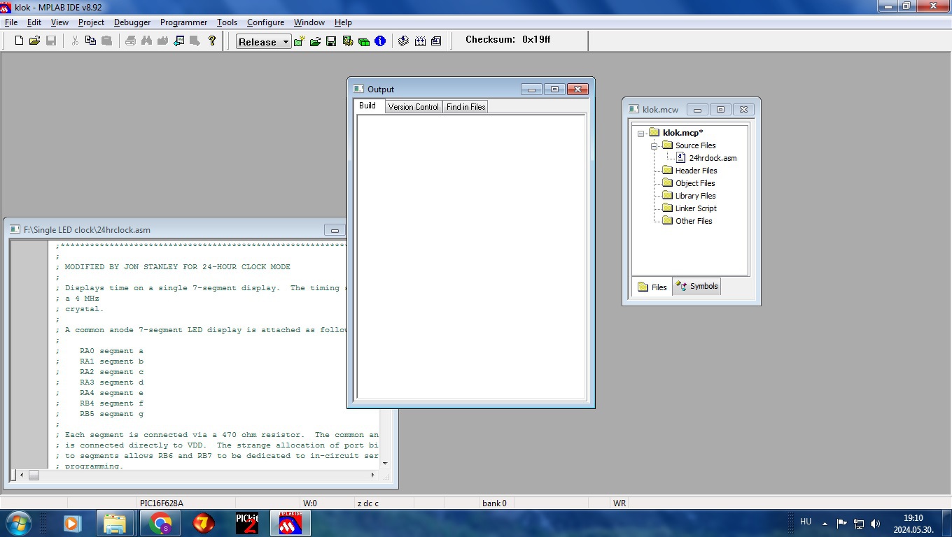

(#) madzagos válasza Hp41C hozzászólására (») Máj 30, 2024 /
Ezt a hibát hozza.
Release build of project `F:\clock\klok.mcp' started.
Language tool versions: MPASMWIN.exe v5.51, mplink.exe v4.49, mplib.exe v4.49
Thu May 30 10:47:33 2024
Clean: Deleting intermediary and output files.
Clean: Deleted file "F:\clock\klok.mcs".
Clean: Done.
Build aborted. The project contains no source files.
Release build of project `F:\clock\klok.mcp' failed.
BUILD FAILED
Nem is tudom használni a programot, feladtam. Inkább megpróbálok beszerezni 16F84-et.
Köszönöm hogy próbáltatok segíteni,de ez meghaladja a tudásom.
A hozzászólás módosítva: Máj 30, 2024
„The project contains no source files”
Nem adtad a projecthez a 24hrclock.asm állományt.
Azt MpLab programot indítottad?
Pedig az ablakban ott volt az asm fájl. Be is tettem, meg is nyitotta de erre a hibára futott.

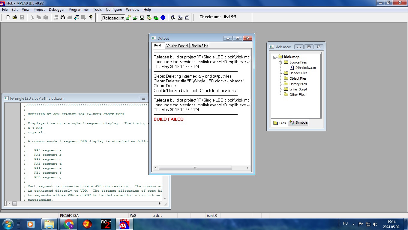

Megint próbálkoztam megint hibára fut. Akármit csinálok vele nem teszi be a projektbe az asm fájlt.
Ha nem mutatsz elég információt, nem fogunk rájönni mi történik Nálad...
A nyomógomb bekapcsoláskori állásától függően a tesztprogram vagy az óra program indul.
A tesztprogramot kiegészítettem az RB6 kapcsolgatásával, ezt egy szkóppal vagy voltmérővel vizsgálva meg lehet állapítani, merre jár a program...
Kipróbáltam a hexet nem csinál semmit. a régi 16F84 re fordított hex az szépen dolgozik.Nekem nem is hoz fel ennyi ablakot mint neked.
(#) madzagos válasza madzagos hozzászólására (») Máj 30, 2024 /
Ennyit csinál csak.
