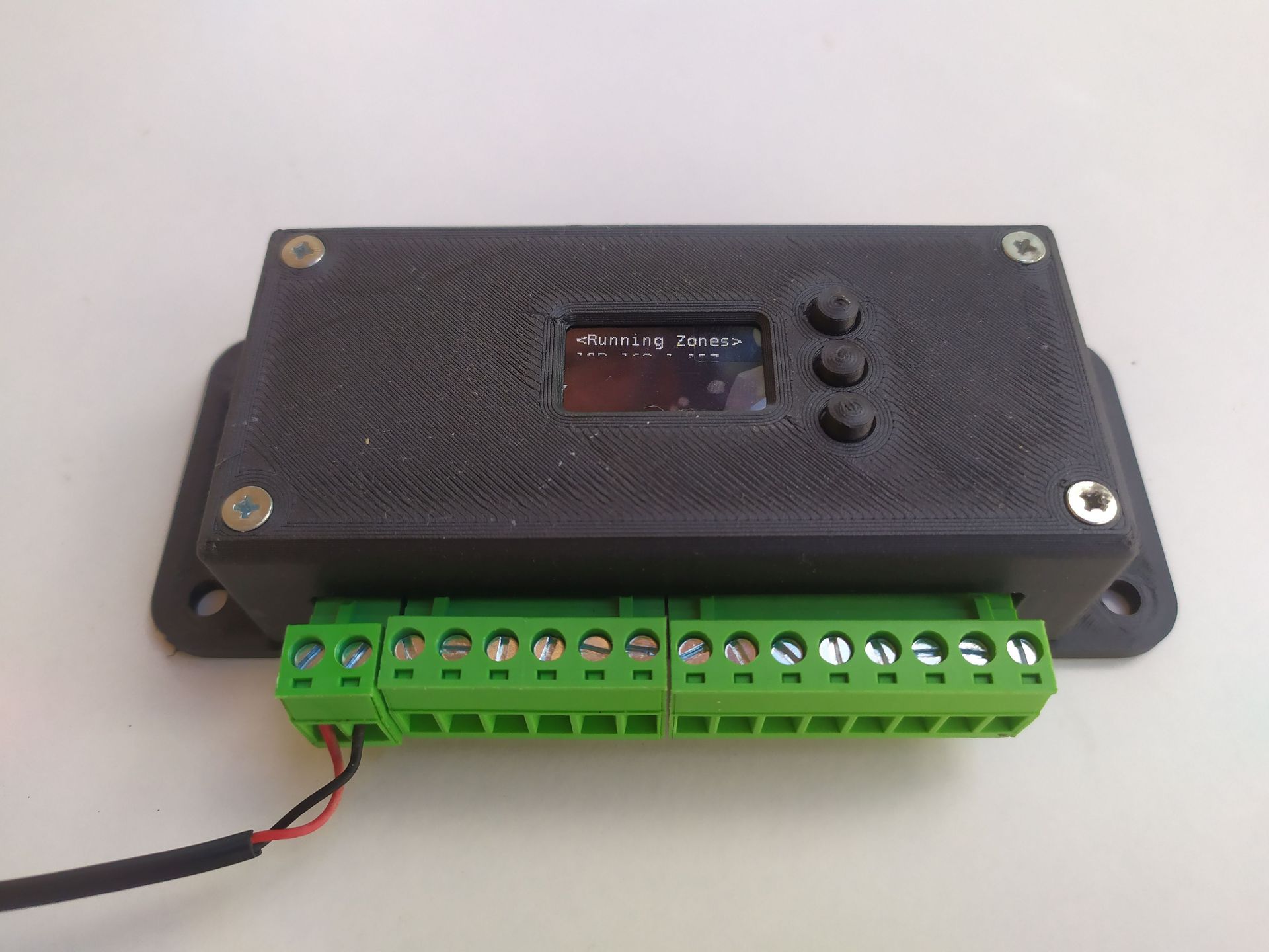

(#) em hozzászólása Júl 7, 2024 / 1
Ez egy fantasztikusan jó projekt. Mindent tud amire szükség lehet, és olcsón utánépíthető.

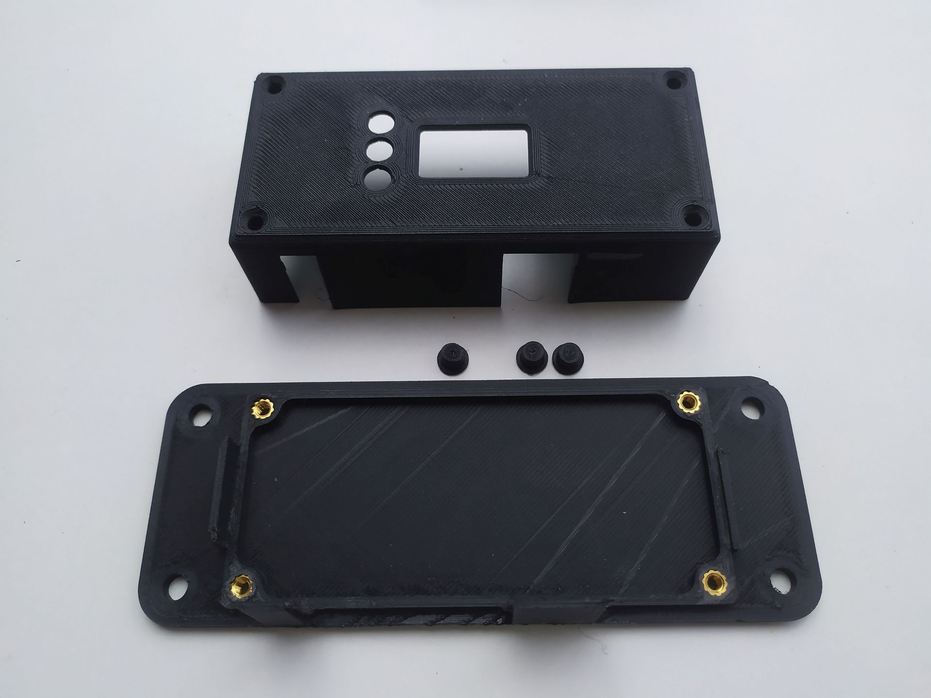

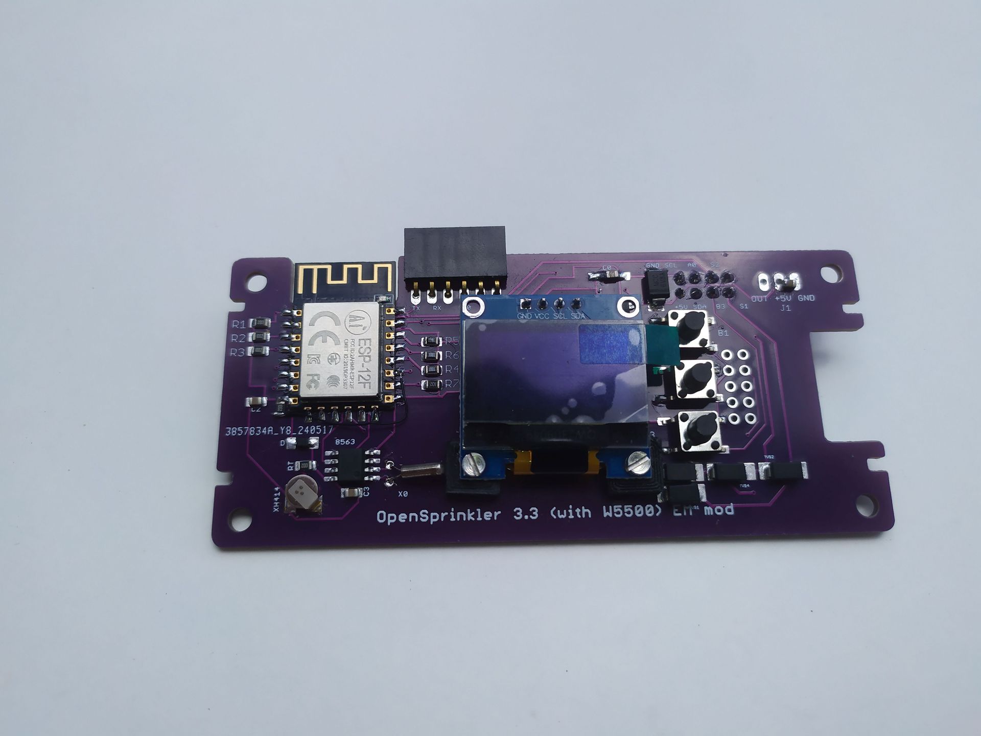

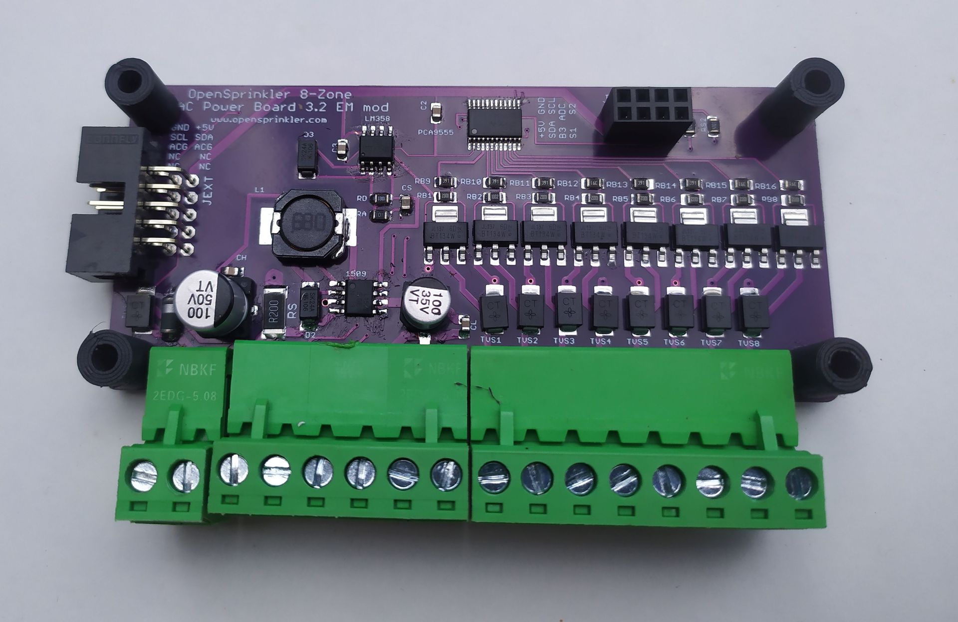

Én a 8266-al készült változatot építettem meg. Az eredeti kapcsolást kiegészítettem egy-két védelmi eszközzel, nyákot átterveztem. Készítettem hozzá 3D nyomtatott házat is.
Ha valaki szeretne építeni, tudok alkatrészeket, nyákot stb. biztosítani hozzá, és a tapasztalatokat megosztani.
