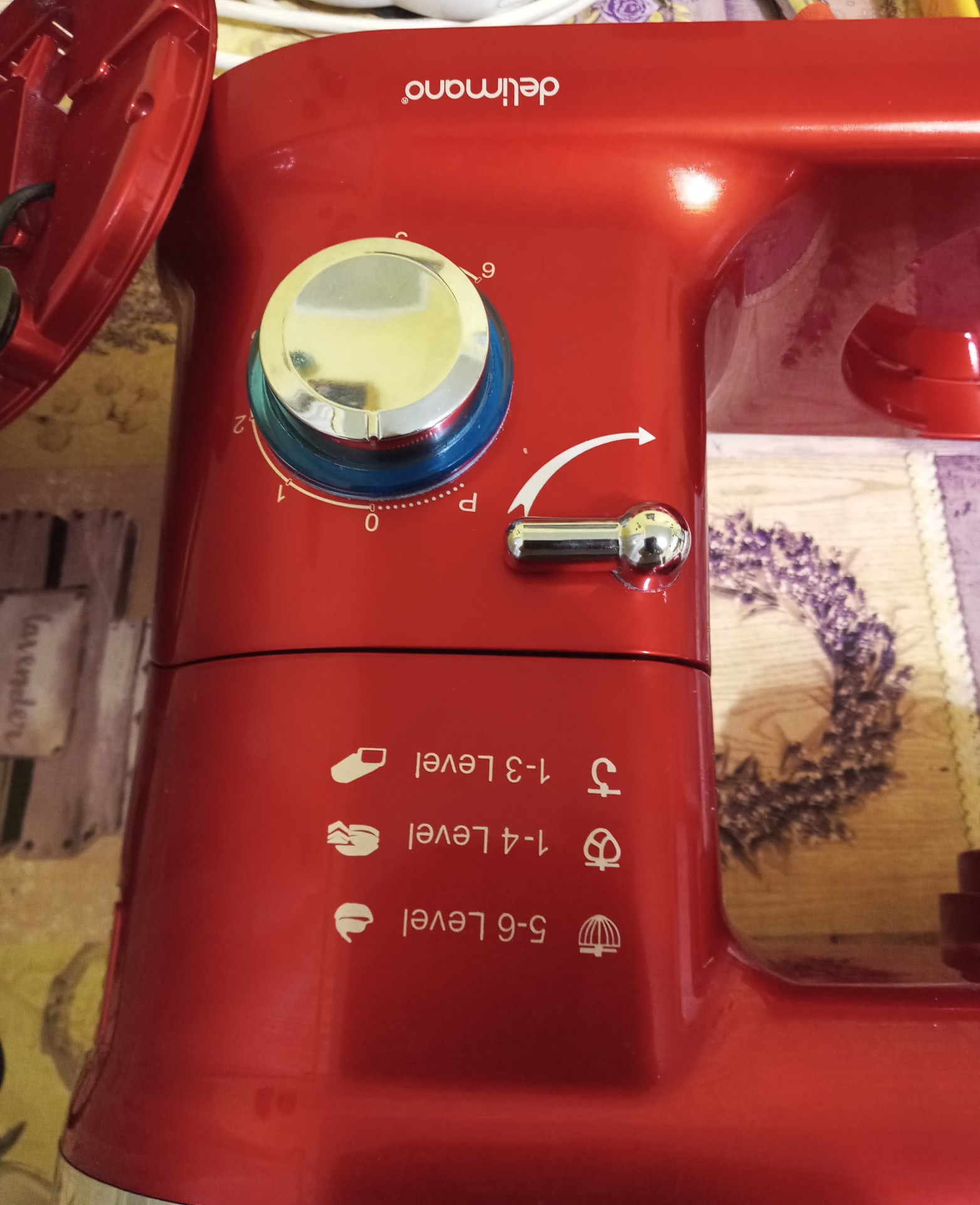

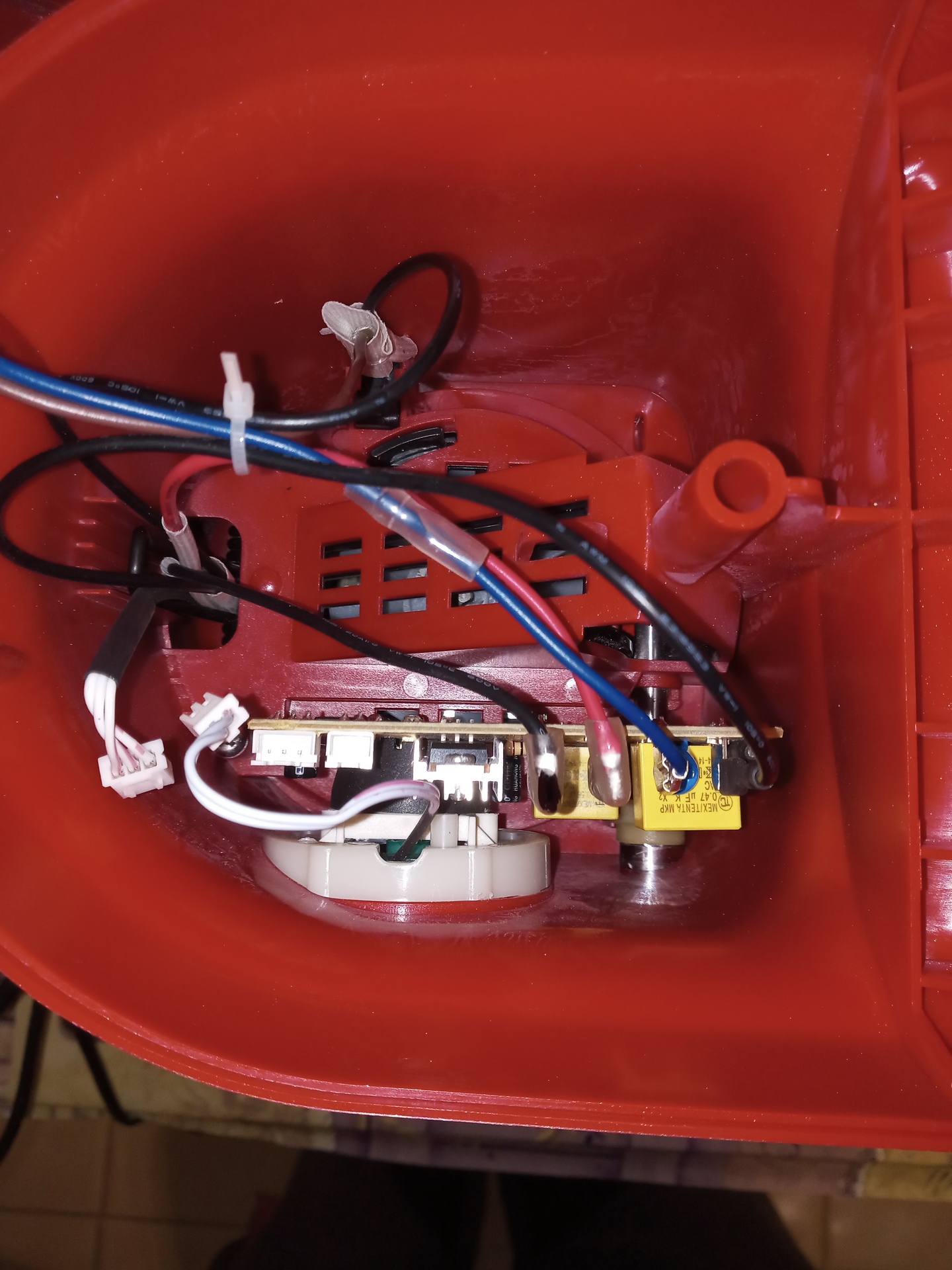

Szedett már szét valaki Delimano Kitchen Pro robotgépet? Működés közben pukkant benne valami és azóta nem működik. A szétszedésben odáig eljutottam,hogy a biztosíték szakadt meg a panelon, de a panelt sehogy sem tudom kivenni a helyéről. Hogy a rákba jön ez szét? Próbáltam a tekerő gombot lehúzni a tengelyről,mert alatta van két csavar,gondolom az foghatja a belső részt, de sehogy nem akar lejönni. A tekerő gombon nincs rögzítő csavar, ami a tengelyhez fogná, szerintem le kellene csúsznia, de sehogy nem bírom rá venni hogy le jöjjön. Rá lehet ragasztva? ![]()

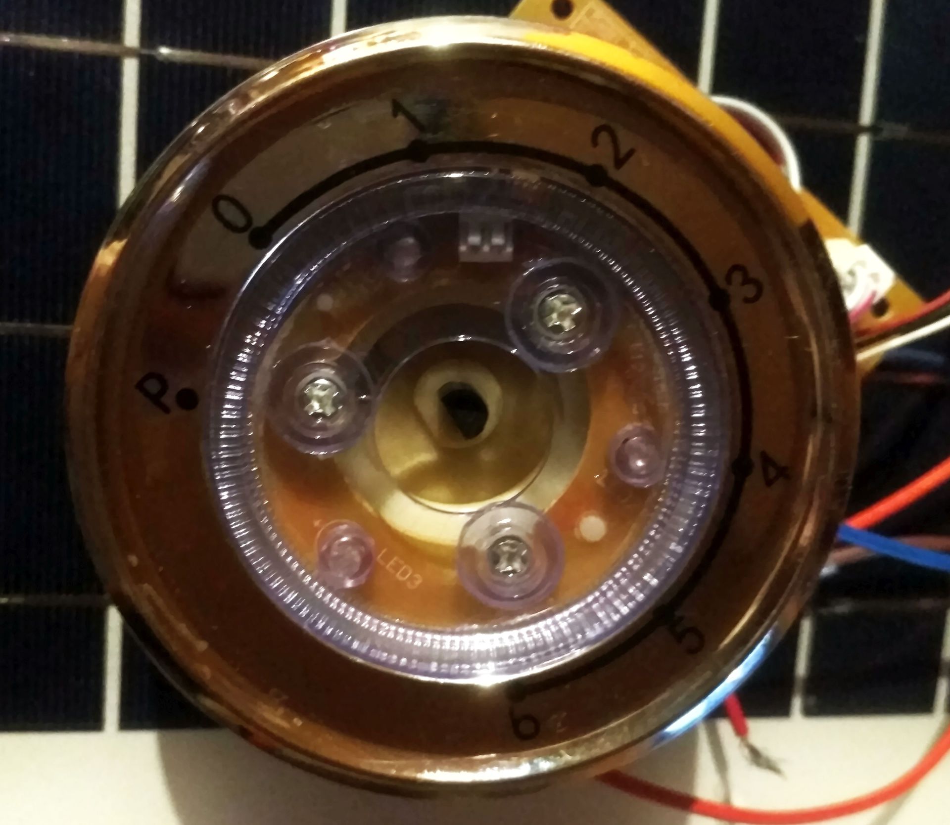

Próbálkozz csak tovább (bátrabban!) azt a gombot leszedni... Ennek a gombja alatt van 3 csavar, sőt, mivel ez is "világítós", a kör alakú LED nyák alatt van még további 3 darab. Más típus meg itt látható: (Holnap csatolok képet) Foto1 Foto2 A hozzászólás módosítva: Okt 17, 2022

Köszi a képeket. Nos, neki álltam megint, "bátrabban", ahogy írtad és egyszer csak meg adta magát a nyomorult. Pedig már attól féltem,hogy vagy a gomb,vagy a tengely törik. Csak úgy jött le,hogy két irányból vékony lapú csavarhúzóval nagy nehezen benyúltam a gomb két oldalán, és így végre le bírtam feszegetni. Ennyit még nem szívtam egy gomb lehúzásával
Még egy kérdés: lehet ezekhez valahol alkatrészt kapni, vagy kuka az egész? Az enyémben a motor forgórész lett zárlatos, de a neten nem találtam hazai beszerzési forrást.
Ezekben ugyebár Alu drótos motorok vannak...motorodon van enkóder féle is?
