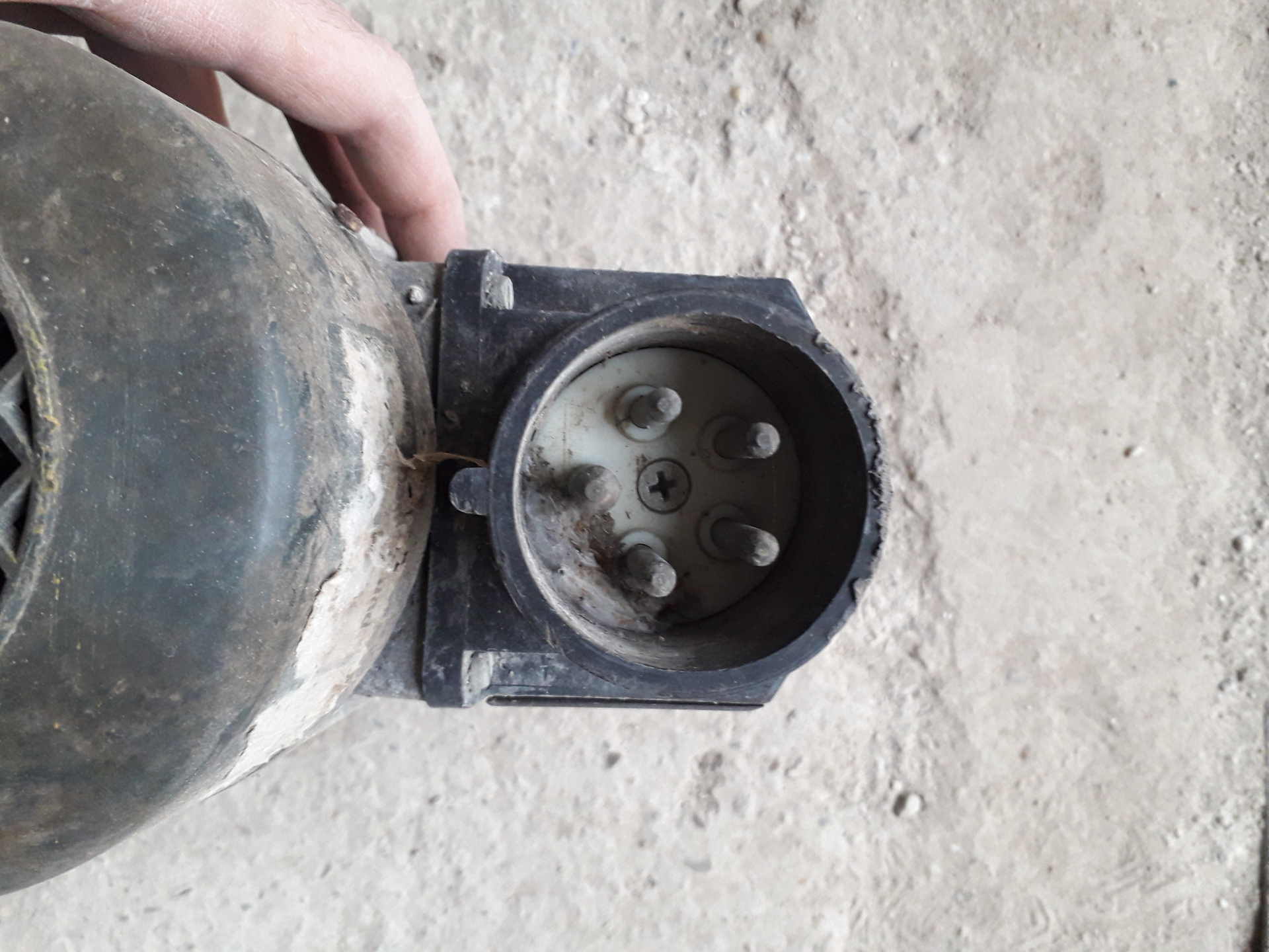

Sziasztok,egy gyors segítséget kérnék a hozzáértőktől,kicsit elbizonytalanodtam. Adott a képen szereplő,aránylag kis teljesítményű 3 fázisú villanymotor. Ez 3 fázisra bekötve szépen megy, betonkeverőt hajt. Szeretném a keverőt olyan helyen is használni,ahol csak egy fázis van. Vettem hozzá egy frekvenciaváltót, de nem tudom azt,hogy jó-e hozzá.
A kimenet a kérdés,hogy egy 3 fázisú motorhoz 3x230V vagy 3x380V (ami a képen van ) kimenetű frekvenciaváltó szükséges? Tehát összerakható ezzel és működni fog vagy le fognak égni a tekercsek és ezért 3x230V kimenetű frekvenciaváltó szükséges? Köszönöm szépen előre is!
Szia! Úgy néz ki, hogy ebben a frekiváltóban van egy feszültségnövelő rész, így egy az egyben jó lesz a motorodhoz.
Köszönöm a segítséged! Azt elfelejtettem leírni,hogy a motor kötését nem lehet változtatni,fixen ki van vezetve a 3 tekercsvég a házból,közvetlenül a csatlakozóra. A kérdés arra irányult,hogy ilyen motorra 230V vagy 380V kimenetű frekvenciaváltót köthetek rá? A választ meg is kaptam így (380V),nagyon szépen köszönöm!
