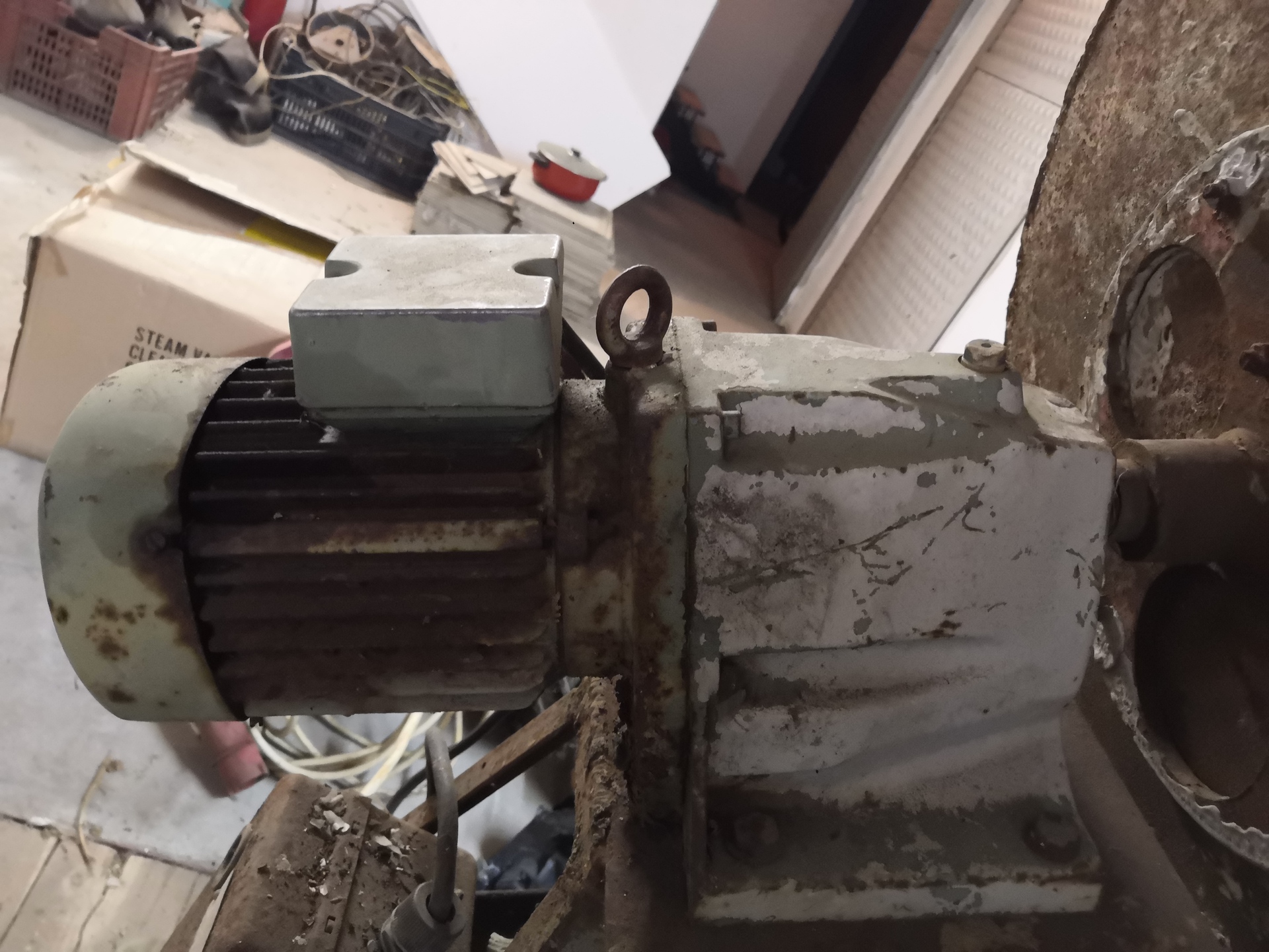

(#) vorosgy hozzászólása Márc 15, 2023 /
Segítséget kérnék: a képeken látható motor milyen teljesítményű lehet? Üzemi kondi kell hozzá, a jövőben 1 fázisról fog üzemelni. (Adattábla hiányzik..)
Köszi előre is!
Gy.

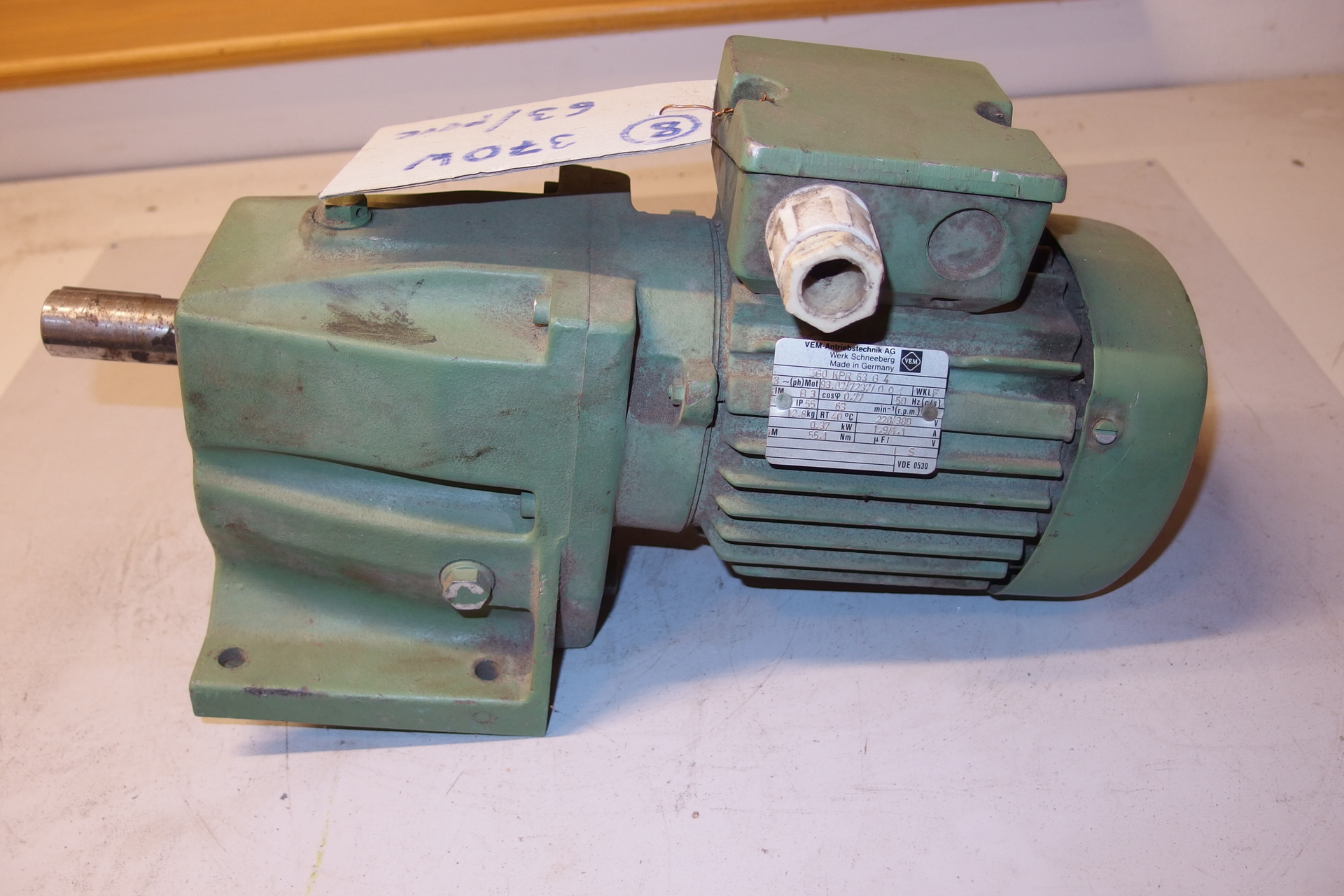

(#) majkimester válasza vorosgy hozzászólására (») Márc 15, 2023 /
Szerintem 370W-os, legalábbis kinézetre megegyezik az alábbival.

(#) erbe válasza majkimester hozzászólására (») Márc 15, 2023 /
Egyáltalán nem hasonlít hozzá. Az az emelőfül nem ok nélkül van az egyiken és nincs a másikon.
Ilyen kérdésnél illene megadni a méreteket, de a súly is támpontot adhat. Kimenő tengely nem biztos, hogy mérhető, itt a súly se igazán. Ahhoz le kellene szerelni. Motor hossza, átmérője, rögzítő talp méretei, amiből már lehet következtetni.
(#) Bkrisz válasza erbe hozzászólására (») Márc 15, 2023 /
Így igaz!
Volt belőlük egy "kevés"...
Link
Annyit még ha át volt már tekerve akkor nem biztos hogy ki van hozva a 6 szál.
(#) majkimester válasza erbe hozzászólására (») Márc 16, 2023 /
Igaz, ez nagyobb lesz.
