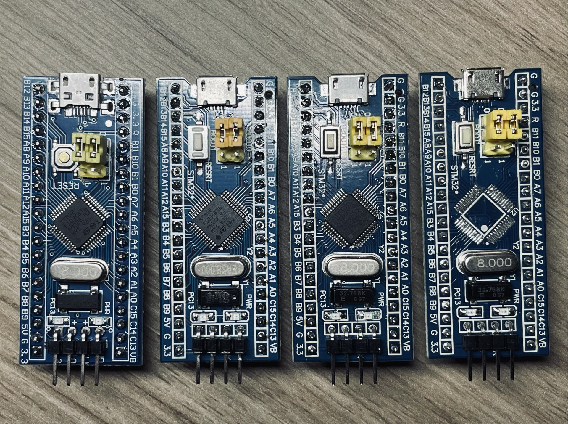

Kicsit matekoltam meg ezzel a VBAT pin problemaval, nevezetesen, hogy a birtokomban levo blue pill-ek donto resze meghajtja a VDD labakat ha a VBAT-ra elemet (barmilyen tapot) dugok.
Elsore ugye az tunt fel, hogy vilagit a power LED, ennek megfeleloen a fogyasztas is valahol 2mA kornyeken alakult.
A dokumentacio eleg vilagosan fogalmaz, ahogy a mellekelt abran latszik ez eleg egyertelmuen nem tortenhetne meg.
Jelenleg het panelem van, harom kulonbozo helyrol (lasd masodik kep). Az ket jobb szelso egy csapat, csak a szelsorol hianyzik mar a proci.
Mint latszik osszesen ketfele panel, haromfele szereles. Ami nem latszik: A bal szelso kivetelevel a procik egyformak.
No ezeken nem mukodik a VBAT lab. A bal szelso az teljesen rendben van.
Amikor a kiemelt proci VBAT laba ~3.0V-ot kap, akkor a VDD labakon ~2.5V jelenik meg.
Van eredeti nucleo is (F103RB proci), az szinten mukodik ahogy a doksi leirja.
Az utolso kep csak a dokumentalas miatt, szegeny proci sorsat bemutatando keszult (nem volt hova beforrasztanom, ezert maradt a kabel hegesztes..)
Ezt csak azert tettem ide, ha valaki hasonlo fogyasztasi problemaba fut, akkor ezt is ellenorizze...

(#) vargham válasza cua hozzászólására (») Jan 7, 2024 /
A konklúziót lehagytad. Az a tipped, hogy a rosszul működő MCU-k hamisak, és belül a VBAT és a VDD össze van kötve egy diódával?
(#) cua válasza vargham hozzászólására (») Jan 7, 2024 / 1
Hogy pontosan hogyan van osszekotve azt nem tudom, de velhetoen igazad van, es egy dioda van ott. Es igen, ugy nez ki hamisak.
Szerintem amikor klonoztak, akkor beneztek a doksit, ahol a VBAT es Vss osszekoteset javasoljak ha nincs battery

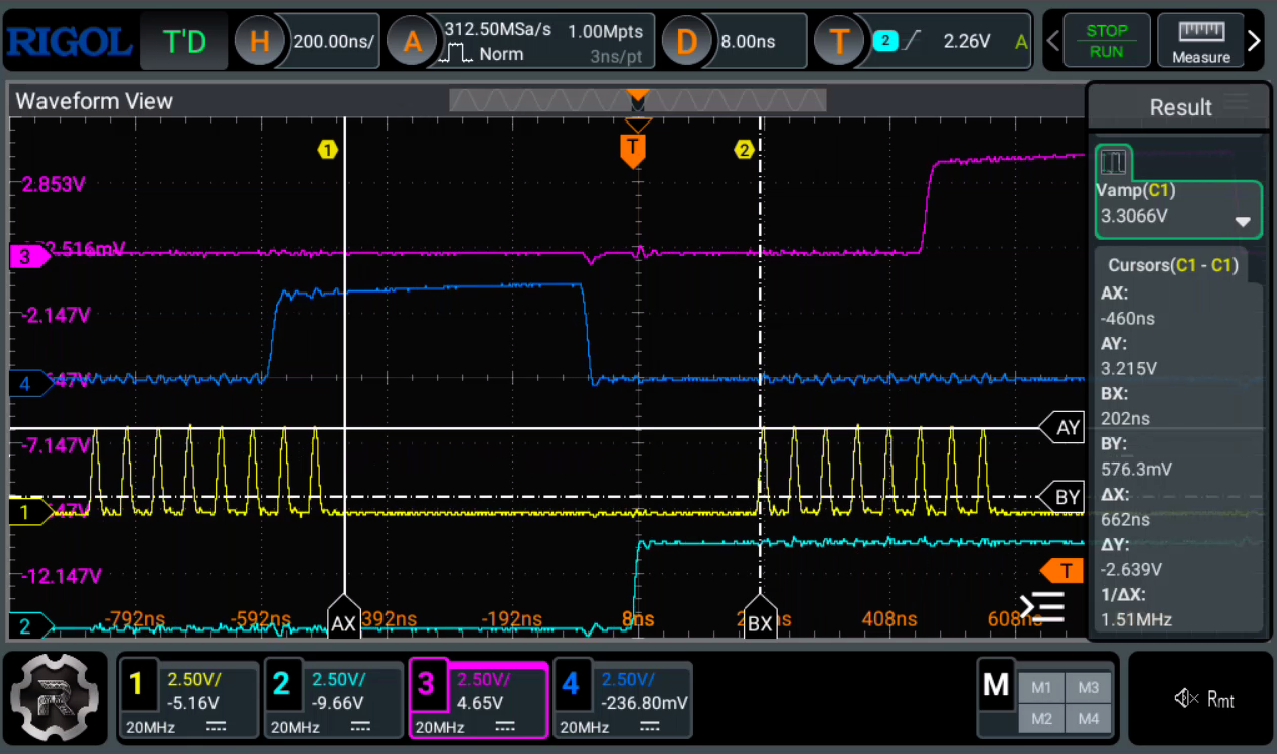

Nem feltetlen bluepill de a majdnem, STM32L432 nucleo board, max orajelen fut (80MHz), a periferiak is.
Nem derult ki elsore a doksibol, talan egyszerubb, ha megkerdezem, mintha orakig keresgelek.
Arra lennek kivancsi pontosan mi tortenik az External Interrupt detektalasa es a HAL_GPIO_EXTI_Callback kozott.
A mellekelt kepen a [1-Yellow] a main() vegtelen ciklusban billegteti az egyik labat, a [4-Blue] felfuto elere triggerelt az interrupt.
A [1-Yellow] labon jol latszik az interrupt kiszolgalasi ideje, ami kb 52 oraciklus (662ns) , viszont az interrupt csak max 12-13 utasitast hajt vegre:

Lehet ezt javitani valahogy, (eltekintve a megszakitasban foglalt kodtol, az odaig vezeto ut erdekelne) vagy nezzek gyorsabb mcu-t?
(#) vargham válasza cua hozzászólására (») Jún 9, 2024 /
A kontextusváltáshoz kell sok idő. Teljes regiszterkészlet elmentése. Ha használod az FPU-t, akkor még annak a regisztereit is menteni kell.
„nezzek gyorsabb mcu-t”
Nem mondtad, mi a feladat. Te tudod, hogy milyen gyors reakcióra lenne szükség.
A mikrokontrollerek így működnek, szoftverből sok idő egy-egy külső triggerre reagálni.
Ha azonnal (10-20 ns) kell reagálni, akkor azt hardveresen kell megoldanod.
- Egyszerű logikai áramkörrel. A trigger hatására átbillen. Közben az MCU is odaér, megcsinálja, amit kell, és reseteli. Ha egymás után sok ilyenre van szükség, akkor ez nem működik.
- FPGA vagy egyéb olyan konfigurálható logikai hálózattal, ahol szoftver nélkül, órajelre egyszerre történik minden.
- Olyan mikrokontrollerrel, amiben van szoftver nélkül működő, konfigurálható logikai háló. RPI2040, újabb AVR és PIC sorozatok, stb.
- Töbszáz MHz órajelű mikrokontrollerrel is próbálkozhatsz. Ott is ugyanennyi órajel a kontextus váltás, csak hamarabb megtörténik.
(#) cua válasza vargham hozzászólására (») Jún 9, 2024 /
A feladat: felfuto elre indulo trigger es a reakcio kozti ido csokkentese a rendelkezesre allo eszkozokkel
Adott egy ketfazisu, ~500kHz-es orajel, abbol allit elo az mcu egy SYNC jelet, a fenti kepen az also, [2-Cyan]. Ekozben vegrehajt par feladatot, ez a resz most lenyegtelen, belefer a kivant idobe.
Azert STM32xxx, mert ez a leggyorsabb, ami itthon van es van hozza felkonfiguralt fejlesztoi kornyezet es valamennyi tudas...
„3xx ns csak a megszakitas kezelo elerese”
Így van. Azon nem tudsz faragni.
(#) vargham válasza cua hozzászólására (») Jún 9, 2024 / 1
Pár éve megnéztem ezt néhány MCUnál.
A trigger ment a szkópra és az MCU bemenetére. A megszakításlezelőben nem volt semmi más csak egy kimenet átbillentése, a kimenet szintén a szkópra kötve. Ott néztem az eltelt időt.
8 bites géphez szerettem volna a belső buszra illeszkedő kiegészítőt építeni, de ez így túl lassú.
