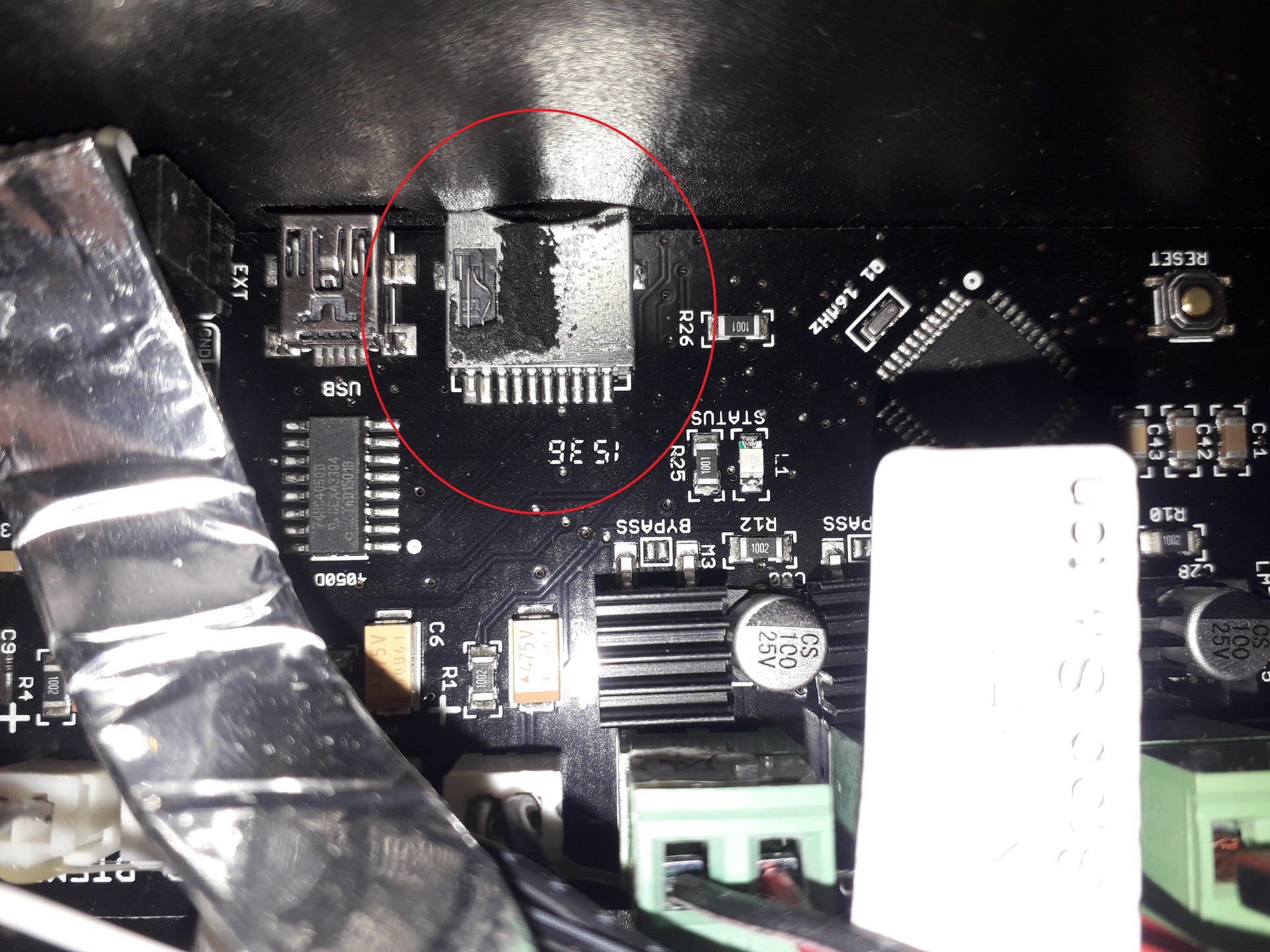

keresnék egy micro-sd kártya foglalatot a 3D nyomtatóm alaplapjára,már kezdi bajosan olvasni a kártyákat. A gond az,hogy 10 lábú a beültetett alkatrész,a HEStore-ban pedig 8 lábúakat találok.
Ez a típus áll talán legközelebb a képen lévőhöz,helyettesíthetem ezzel? Vagy van esetleg másik típus,ami jobb lenne ide? Köszönöm szépen!
(A mostani nem kidobós fajta,sima bedugós)
(#) Tasznka válasza Kicsa hozzászólására (») Aug 5, 2024 /
Ez ránézésre ugyanaz.

Szia,köszönöm szépen!
Időközben annyira rájöttem,hogy az általam linkelt nem lesz jó,más a kiosztás és el van tolva a lábsor. A két plusz láb valami kártya detektálást végez,ha jól látom,maradok akkor a megegyező típusnál.
