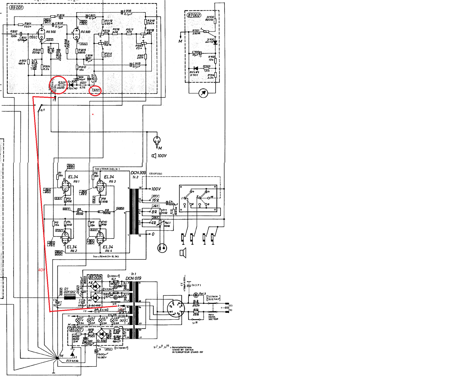

Szert tettem egy Dynacord erősítőre (Gigant) aminek "csak" a trafói hiányoznak. Szeretném feléleszteni mert szemmel láthatólag (egyelőre semmi meghibásodásra utaló nyomot nem látok) valószínű csak annyi volt a bűne, hogy jó nehezek voltak a trafók s így úgymond recycling lett belőlük... Első körben a tápfeszültséget próbálnám megoldani ott is inkább a csöves részt mert a tranzisztoros előfoknak 48 V-os trafó még megfelelő lenne a 47 V helyett. Kérdésem: EA057 vagy EA080 csöves erősítő tápegysége jó lehet-e: Ez alábbi veszültségeket tudja: Szekunder:2 x 310V, 40V, 6,3V, 6V A 40 V szerintem jó max a 60V-os ágból kivenném a 330 Ohmos ellenállást helyettesítve pl. 1 Ohm-al. 2 2x 310 Volttal viszont (mivel nem annyira ismerem a csöves világot) gondom van, mert a kapcsolás szerint 285 V és 310 V szükséges a csöveknek. Elbír-e ennyi túlfeszültséget vagy nem érdemes próbálkozni.? Előre is köszönöm a válaszokat. A hozzászólás módosítva: Dec 2, 2019

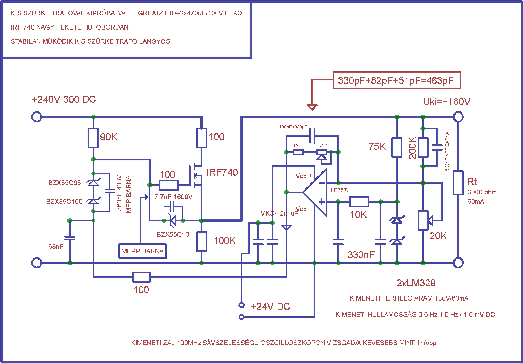

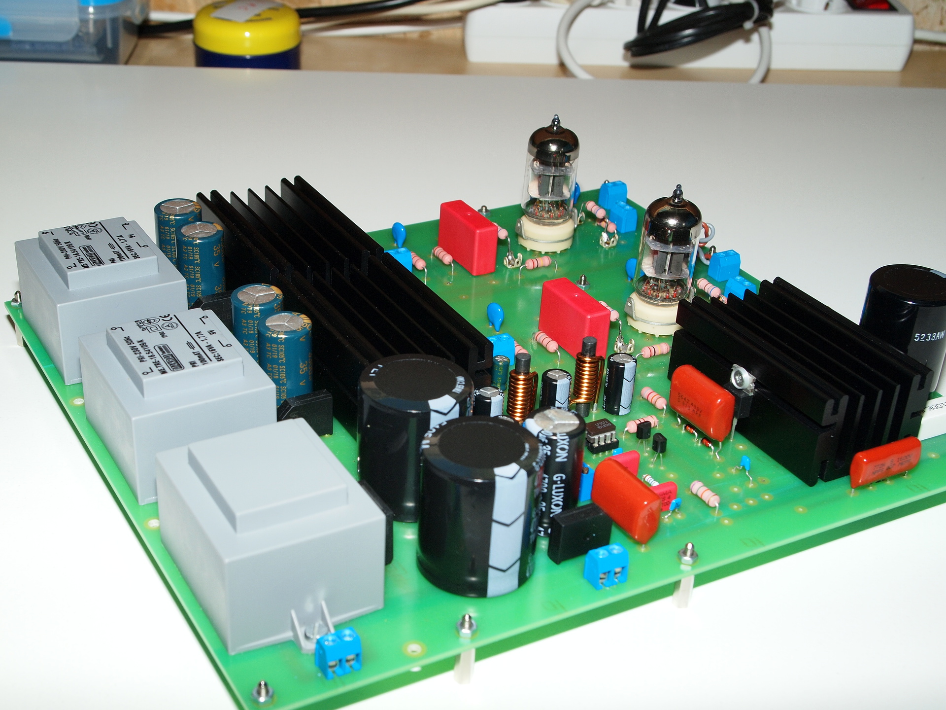

Én építettem csöves tápot. úgy gondoltam hogy az Audio Research reference preamp táp jó lesz.
Mivel nálamnál okosabb emberek csinálták. Átdolgoztam nálunk könnyen elérhető orosz csövekre. Azután megcsináltam FET-el ugyanezt. Ez 180 Voltot ad le de az volt a célom hogy a DACom csöves kimeneti fokozata és az előerősítőm is 180Voltról működjön.
A csöves DAC srpp kimenti panelja fűtés táp és FET anód táp egy panelen. A szürke trafók Makray
trafók. ( hogy alacsony legyen a költség) Na meg a csöves táp kísérleti panelja.

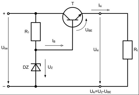

Van egy csöves tápegységem, ami 430V egyenfeszt szolgáltat. Erről szeretnék levenni az előfokozatnak 350V-os feszültséget. 2 db ECC82 és 2 db ECC85 menne róla. Hogyan méretezik az áteresztő tranzisztorral működő tápegységeket? Értem ezalatt azt, hogy hogyan alakulna R1 értéke és teljesítménye, a zenerek teljesítménye. Melyik a célszerűbb, a darlington, vagy a szimpla tranziszoros?
A feszültségnek megfelelő értékű zéner(ek) kell(enek), 1-2mA árammal, akkora ellenállással amekkora elbírja azt a veszteségi teljesítményt. A tranyó helyett FET kell, mert annak nincs áramigénye a gate-en.
Ha nem kell stabil feszültség akkor zéner sem kell, csak egy sima ellenállás osztó. Értéke lehet nagy, akár 100k nagyságrendű is, így veszteség sem nagyon lesz rajta.
Köszi a segítséget! Tehát az R1 értékét úgy kapom meg, hogy a 430V-350V, tehát a feszültség különbségből, és az átfolyó áramból számolom Ohm törvénnyel? R=U/I 80V/0,002A=40kOhm? Teljesítménye is ebből határozható meg. U*I=0,16W Ez így helyes? FETet milyet érdemes használni? RT Évkönyvekben lévő csöves tápoknál Plachtovics György több helyen BU508A tranzisztorokat használt.
Három ellenállás az egész plusz a FET, bármilyen 500V-os FET jó, de ha nagyobb, mondjuk 800V-os az sem baj. Nem tudom mekkora az áramigény, a feten akkora disszipáció lesz ami a fesz különbség (80V) és a folyó áram (5mA) szorzatából adódik, tehát ha nagyobb áram folyik akkor hűteni kell a fetet. A fesz pedig annyira lesz stabil amennyire a 430V.
A 100k ellenálláson is lesz 1,2W disszipáció. De lehet még ennél lejjebb is menni, arányosan nagyobb ellenállásokkal, a FET ki fog nyitni.

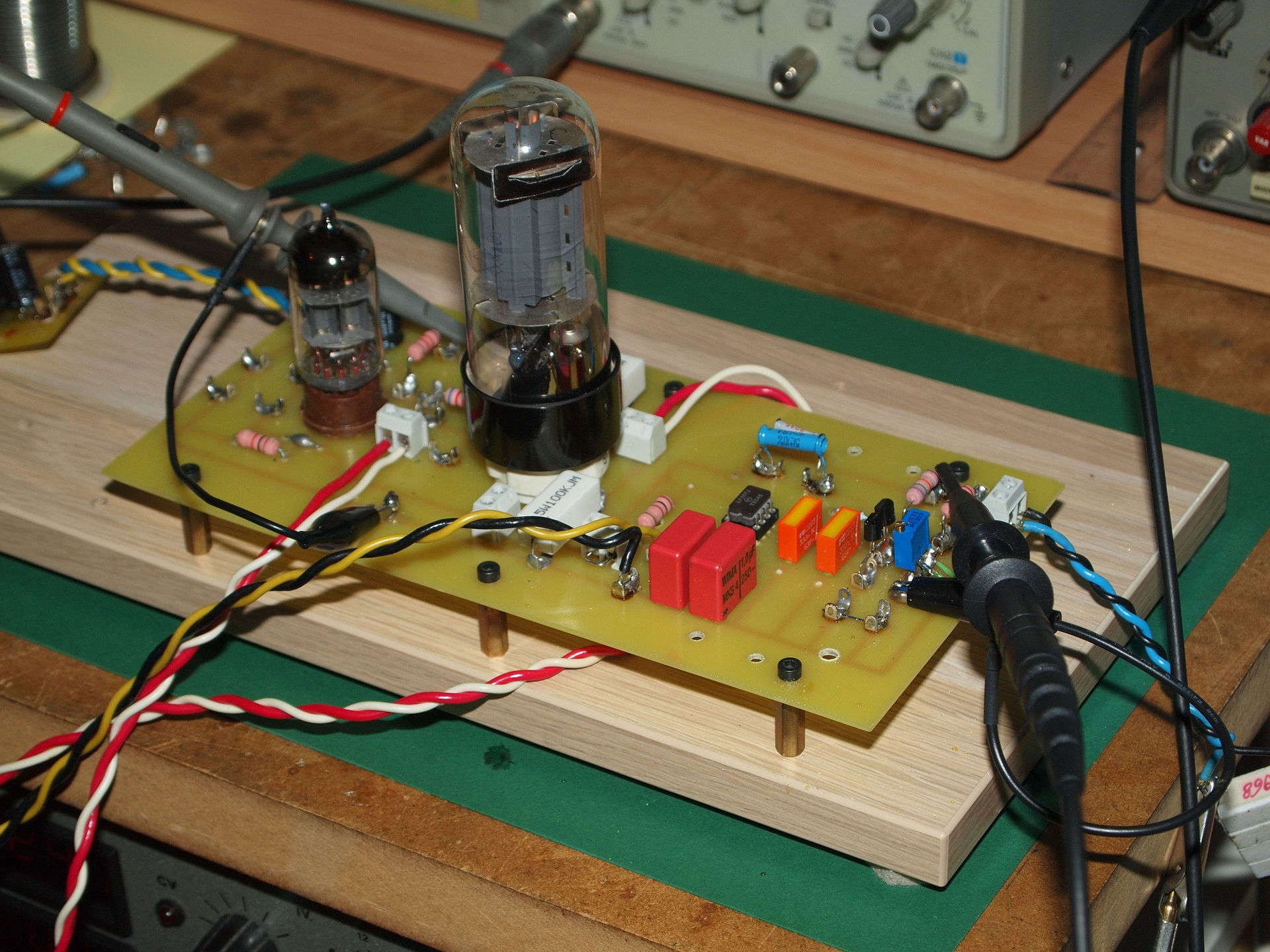

Építettem egy csöves hangszínt ami jól működik, de a táp szűretlensége miatt nagyon búg, tudna valaki esetleg segíteni a szűréssel kapcsolatban? Az előző oldalon szereplő filtert megépítettem, tizen pár volt esik is rajta, de sajnos nem segít. A táp 250V-os, két darab 6N2P-EV-t hajtana, a fűtés egyenfeszültségű. Köszönöm fj
Csövesnél nekem azt tanították, hogy fűtés közepelés esetleg negatívra kötés. Ennél több nem jut az eszembe.
Köszönöm, ennél a csőtípusnál a két fűtőszál párhuzamosan van kötve (4-5 láb), a 9-es láb, ami a 12AX sorozatnál a fűtésközép, ez esetben árnyékolás a triódák között, testre vagy földre megy (kapcsolástól függően).
1. Az elektroncsöves készülékek 50Hz-es "búgást" produkálhatnak mágneses szórás (transzformátor és fojtó), vagy esetlegesen létrejött földhurok miatt
2. A másik lehetséges zajforma a "zúgás", ami a tápegységek nem megfelelő műkődése (100Hz-es maradék) esetén jelentkezik 3. Először azt kell oszcilloszkópos méréssel tisztázni, hogy melyik eset áll fenn. TJ.
Ha egy csöves kapcsolás nagyon búg, az nem csak a táp szűretlensége miatt lehet, különösen egy hangszínszabályozó esetén nem...
Még a közepesen gyakorlott építők is rendkívül "ötletes" földhurkokat képesek alkotni, talán valahol itt kellene kezdeni, főként ha minden vezetéked ami a potikra megy árnyékolt.
1. Trafó árhyékolt és az alumínium házon kívül helyezkedik el, így nem gondolom, hogy a szórt mágneses tér zavarna. 2. A hálózati táp megszüntetését követően megszűnik a búgás. A tápegység kisűléséig, vagy a csövek "kihűléséig" zavarmentesen működik. 3. A második esetben is folynának áramok a földhuron keresztül. A hozzászólás módosítva: Aug 26, 2024
1. Az aluminum mágnesesen nem árnyékol - távolabb van a hálózati trafó?
2. Mindenképpen oszcilliszkópos mérés kell, hogy az anódfeszültséget meg lehessen vizsgálni 3. Bonyolultabb ügy lehet, ha maga az aktív tápegység gerjed nagyfrekvenciásan, de a szkópon ezt is látni lehet ![]() TJ.
